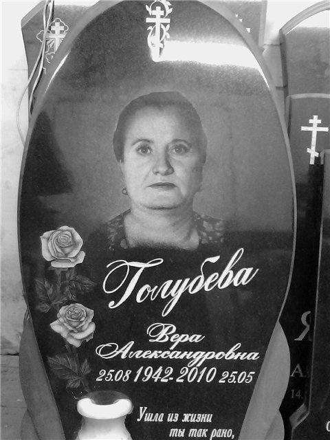

вот так делать нельзя :aah: (фото перед полировкой)f8f0d1a0289f.jpg84e9e7bd6e52.jpg
Тетка наверно была загоревшая,да еще и рельеф большой ,ее лучше было бы оставить смуглой ,а блики засветить так объем передался бы лучше.
Женщина ужасно смахивает на Тартилу... шея кажется бесконечной- плечи бы ей продлить ,чтоб избавиться от этого ненужного впечатления :rolleyes:
согласен полностью,ток попросили зделать по светлее,ну я с дуру и повелся :blush: пока не покрашеная была еще куда ни шло,а покрасил и совсем испугался,короче полировка.
полируется уже шея с плечами вместе :)

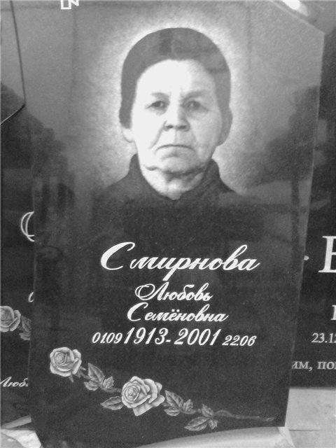

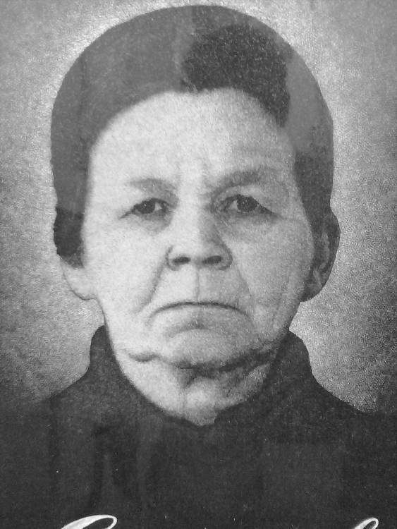

13b6c1bad5a4.jpg a66203bd8387.jpg вот опять перебелил,незнаю уже что делать,не получается выбить тон старого фото,если кто подскажет буду очень благодарен.
Не знаю какой у тебя камень,но от него зависит качество работы процентов на 30.У меня уже стаж немалый,но когда попадается неважный камень,результат как у студента.За последние дни с этим камнем все нервы себе испортил,не идет работа и все.На тусклом камне объем как следует не передать и сходство соответственно.
Разве скажут какой покупают,знаю точно,что карельский и ходят слухи взяли дешевый,весь в краплении и очень твердый,бъеш,бъеш.....вроде грязно,почистил.....уже очень чисто :) ,перебелил.

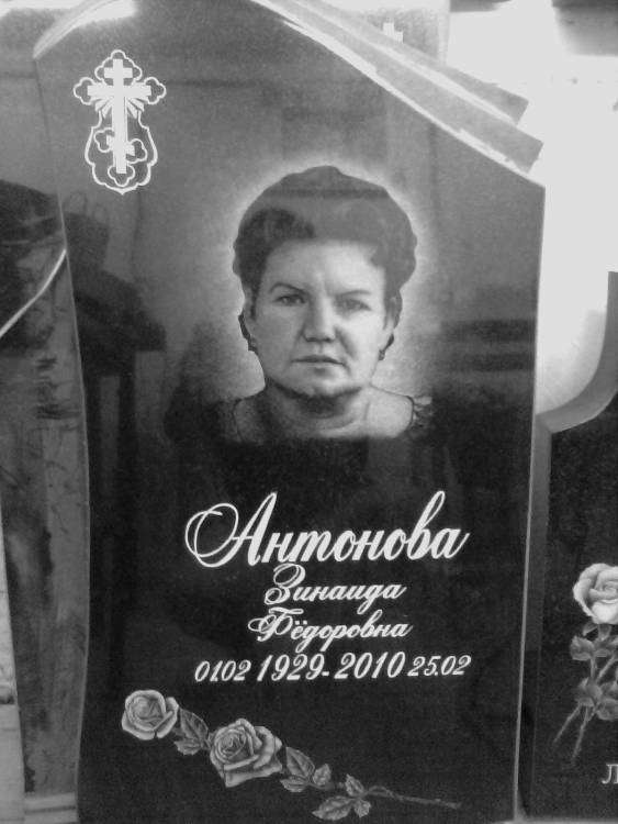

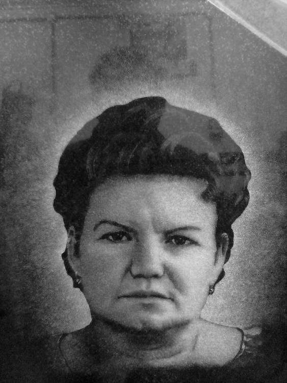

post-4050-0-35621000-1337516141_thumb.jppost-4050-0-66573100-1337516078_thumb.jp примерно как то так получается
post-4050-0-73667500-1337516304_thumb.jp
, скинь хоть одну фотку нормального качества.
и совет по композицыи. Паспорта на памятниках у вас мне ненравятся. Шрифт мелкий хоть места много. Сделайте буковки побольше и интервал между строк побольше.
ТЁХА. с удовольствием,ток пока не знаю как это воплотить в жизнь. за совет спасибо.
Маленькая арка.Сильно большая голова.Начальная буква фамилии в разрыве с остальными.
Розы друг за дружкой выставлять не надо.Получается веревка.
Посмотри и возьми у меня розы,только не те что "жесть",а другие.
У тебя уже хорошо получается.Слушай свою интуицию,она не солжет.
согласен
тоже согласен,как то сделал на одну форму потому что по другому не разместить было,а заказали две розы.Пока готовый памятник ждал заказчика заказали еще такие......ну не отказывать же.А в целом спасибо!
