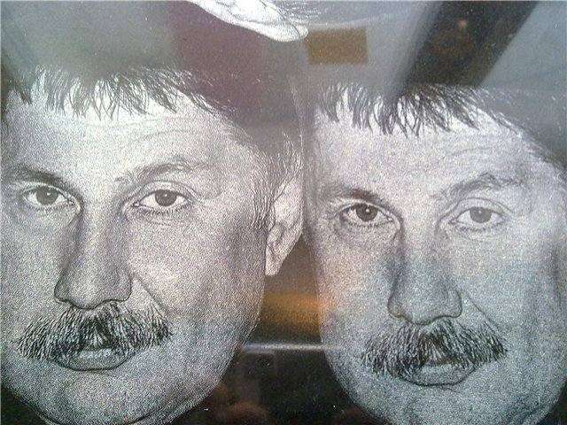

Suhoy Опубликовано 7 ноября, 2011 Поделиться Опубликовано 7 ноября, 2011 КАМЕНОТЁС, покажи парочку портретов+ ретушь, желательно на разных камнях (особенно габро украинское интересует), а то все слова да слова.....Уж очень интересно что на 300 герц выходит! Ссылка на комментарий Поделиться на другие сайты Поделиться
Jarylo Опубликовано 8 ноября, 2011 Поделиться Опубликовано 8 ноября, 2011 Просмотрел всю тему, очень интересно, но хотелось бы увидеть фото, и услышать отзывы о гравировке надписей.И еще одно. Я так понял что в станке есть и USB порт для подключения к компу. Ссылка на комментарий Поделиться на другие сайты Поделиться

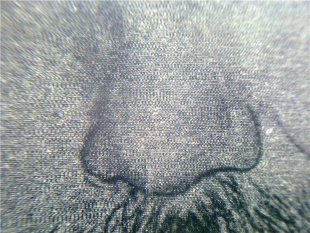

КАМЕНОТЁС Опубликовано 8 ноября, 2011 Поделиться Опубликовано 8 ноября, 2011 Букки (не самые лучшие)базальт, слева точка справа амплитудамакро базальт. через лупу(поэтому края размыты)точкаамплитуда у меня ретушор слабый поэтому, не выкладываю работы в общую тему. на 90% работ дорабатываем вручнуюбудет хорошая ретушь и результат будет отменный Ссылка на комментарий Поделиться на другие сайты Поделиться
mumzes Опубликовано 8 ноября, 2011 Поделиться Опубликовано 8 ноября, 2011 Каменотес, а с каким шагом отгравирован точечный портрет? Ссылка на комментарий Поделиться на другие сайты Поделиться
КАМЕНОТЁС Опубликовано 8 ноября, 2011 Поделиться Опубликовано 8 ноября, 2011 0.272 Ссылка на комментарий Поделиться на другие сайты Поделиться
Jarylo Опубликовано 8 ноября, 2011 Поделиться Опубликовано 8 ноября, 2011 В один проход или в два сделаны работы? Ссылка на комментарий Поделиться на другие сайты Поделиться
softelectronics Опубликовано 8 ноября, 2011 Автор Поделиться Опубликовано 8 ноября, 2011 Двойной проход строки Ссылка на комментарий Поделиться на другие сайты Поделиться
