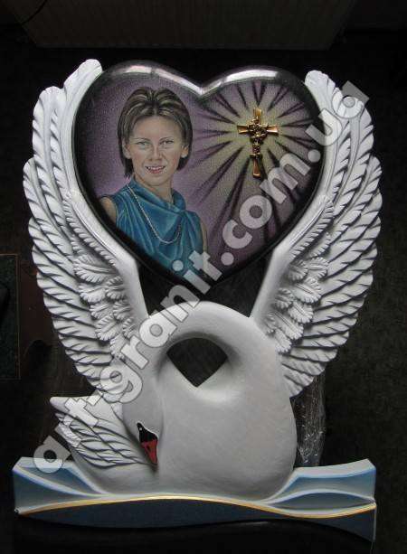

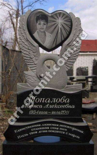

БОГДАН Опубликовано 1 апреля, 2012 Автор Опубликовано 1 апреля, 2012 Первый из 17-ти, сделаных нами лебедей, полностью ч/б вариант без покраски резьбы.А это крашеный, который улетел в Курганскую обл. 6
NBel Опубликовано 1 апреля, 2012 Опубликовано 1 апреля, 2012 Крылья у лебедя - классная стилизация! Ни убавить, ни прибавить. 1
Костя Опубликовано 1 апреля, 2012 Опубликовано 1 апреля, 2012 Плюсанул за ч/б вариант. Класс!А на крашенном слегка кислотные тона. Насыщенность цветов можно и поубавить. 1

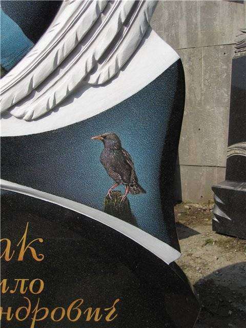

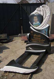

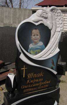

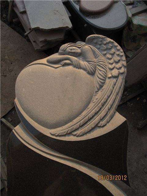

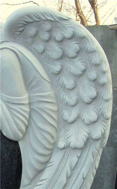

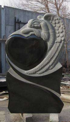

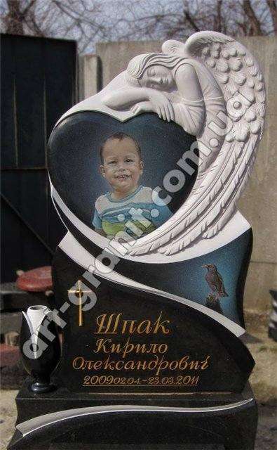

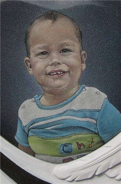

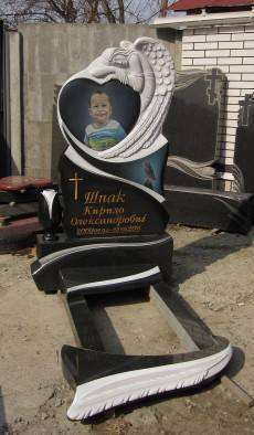

Популярный пост БОГДАН Опубликовано 5 апреля, 2012 Автор Популярный пост Опубликовано 5 апреля, 2012 Наша новая работа. Покраска в белый цвет - желание заказчика. Меня смущает белая полоса на накладной детали в цветнике возле тумбы, перебор получился, предложил заказчику отполировать, но он решил оставить как есть.Изначально сердце не планировалось делать объёмным, как-то всё по ходу попросилось, поэтому получился обрыв белой линии с левой стороны сердца. Такой же памятник уже есть в заказе, на нём можно будет попробовать соединить линию за счёт незначительного уменьшения сердца. Размер плиты 120*70*8, её резал сам, кроме обрезки по контуру.Шпак в переводе на русский - скворец, поэтому заказчик заказал именно эту птичку.Из-за фокуса съёмки цветник на фото кажется огромным, на самом деле всё в норме.Памятник будет стоять на цоколе, если кого-то смущает дальнейшее загрязнение цветника. 27
AndreyTar Опубликовано 5 апреля, 2012 Опубликовано 5 апреля, 2012 Молодцы !Хорошо, что часто заказывают интересную резку.У меня в этом сезоне первый заказ резки на граните - розы, крупное пока не заказывают. 1
Саша Опубликовано 5 апреля, 2012 Опубликовано 5 апреля, 2012 Всё понравилось, молодцы!!! а белую полосу на накладной детали полировкой бы неисправил, всёравно бы полировка довала блик так как отражает небо... я честно говоря сразу и думал что это бликует полированная фаска. 1
Руслан Опубликовано 5 апреля, 2012 Опубликовано 5 апреля, 2012 ..хз как ты это делаешь-но получаеться замечательно... 1
AnnZee Опубликовано 6 апреля, 2012 Опубликовано 6 апреля, 2012 Если нельзя писать "круто", напишу так:Богдан, у тебя отличный, профессиональный подход к делу, отсюда и такой результат.Пристально слежу за твоими работами, поэтому на мой взгляд этот ангел получился лучше ему подобных( в плане резки).Покраска в белый, если не будет потом течь, тоже даёт плюс.С фоном молодцы, очень чистенько простучали.Толщина заготовки, хоть и невелика, но второе крыло удалось. Какая толщина осталась на кусочке второго крыла?От чистого сердца, спасибо за приятную, радующую глаз работу. 1
БОГДАН Опубликовано 6 апреля, 2012 Автор Опубликовано 6 апреля, 2012 Спасибо за хорошие отзывы. AnnZee Толщина второго крыла 3 см 1
ирин@ Опубликовано 6 апреля, 2012 Опубликовано 6 апреля, 2012 ...можно долго рассматривать такое произведение искусства( не побоюсь этого слова) и поражаться: неужели это всё дело рук человеческих!!!У нас ничего подобного, отродясь, народ не видел))))))) 1
караганда Опубликовано 6 апреля, 2012 Опубликовано 6 апреля, 2012 Очередной шок форума! Примите мое восхищение вашего труда. Но всетаки у меня вопрос. Как долго такая красота продержится. Я думаю потом у клиента возникнут проблемы с рестоврацией. Я все таки придерживаюсь натуральных цветов камня. Кстати , мне то же заказали этого ангела. Прислали фото с инета. Только там он в мраморе. Сколько не смотрю ваши работы, восхищаюсь кропотливостью во всем. 1

БОГДАН Опубликовано 8 апреля, 2012 Автор Опубликовано 8 апреля, 2012 Да, это мой сайт. Вначале собирался делать обучающее видео, но затем передумал. Сейчас время от времени занимаюсь проведением мастер класса по покраске портретов у себя в мастерской. Но всетаки у меня вопрос. Как долго такая красота продержится. Смотрел на днях свои работы двухлетней давности, т. е. простоявшие 2 летних сезона на открытой местности. Цвет лица ещё есть, но уже не такой насыщенный. Но это не удивительно, так как на то, чтобы собрать цветовой тон лица используются цвета в основном с двумя звёздочками на светостойкость, вместо трёх. Остальные цвета ещё держатся, особенно синие, сиреневые и зелёные самые светостойкие.
