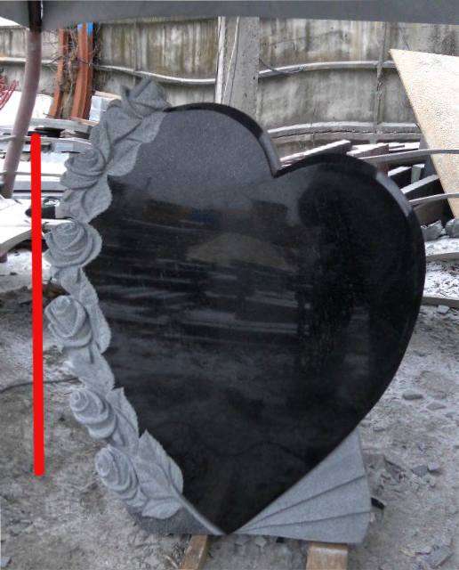

Популярный пост Ксения и Нестр Опубликовано 6 декабря, 2013 Автор Популярный пост Опубликовано 6 декабря, 2013 Размер камня 110**9 см 10
Могучий Опубликовано 6 декабря, 2013 Опубликовано 6 декабря, 2013 Резьба цепляется за камень))) приятно когда сделано с душой. 1
SPECK Опубликовано 6 декабря, 2013 Опубликовано 6 декабря, 2013 Блин , классный валентинчик ! А какой размер камня ? 1
Ксения и Нестр Опубликовано 6 декабря, 2013 Автор Опубликовано 6 декабря, 2013 Камень 110**9 см. Но лучше было бы 120*100*10 см.
SPECK Опубликовано 6 декабря, 2013 Опубликовано 6 декабря, 2013 Хотя всёж добавлю немного дёгтя Эти три полена внизу как не из той оперы ( как кто-то проходил и дорезал в попыхах ) 2
artKaleandr Опубликовано 6 декабря, 2013 Опубликовано 6 декабря, 2013 Согласен с SPECK .Нужно было сделать "шубу",как под розами.Розы класные. 1
ОРИОН Опубликовано 6 декабря, 2013 Опубликовано 6 декабря, 2013 Привет! На лицо очень большой прогресс! Молодец!!! С бутонами все в порядке, но вот насчет композиции я бы сделал так, чтобы на одной линии находились не более двух бутонов. Даже в тех размерах камня, что у тебя есть, можно компоновать так, чтобы фигура сердца сохранялась (не знаю, смог ли правильно оформить мысль). 3
SPECK Опубликовано 6 декабря, 2013 Опубликовано 6 декабря, 2013 Более чем наглядно . Нужно запомнить совет или запишу себе где-нибудь
Ксения и Нестр Опубликовано 6 декабря, 2013 Автор Опубликовано 6 декабря, 2013 Привет, ОРИОН. Полностью с тобой согласен. Заметил эту ошибку ( то что не расположил розы по "воображаемой" линии сердца) слишком поздно, когда вырезал уже все 6 роз, попытался исправить листьями, но особого успеха не достиг. Думаю это получилось из-за того, что размечал розы, когда камень лежал на козлах, и не было возможности видить его со стороны.
SPECK Опубликовано 6 декабря, 2013 Опубликовано 6 декабря, 2013 камень лежал на козлах, и не было возможности видить его со стороны. Часто сталкиваюсь с этой проблемой . Камень больше 1,2 м и уже взгляд не охватывает всю плоскость . Да ещё и камень блестит и отражает всё вокруг и стоишь перед камнем крутишь головой как филин блин .( плюс вернее большой минус мой рост -метр с кепкой в прыжке ) Я перед камнем ставлю ещё стол и взбираюсь на него или поднимаю себя на гидростоле . Когда есть возможность забираюсь на сам камень посмотреть с высоты своего роста . Помогает 1

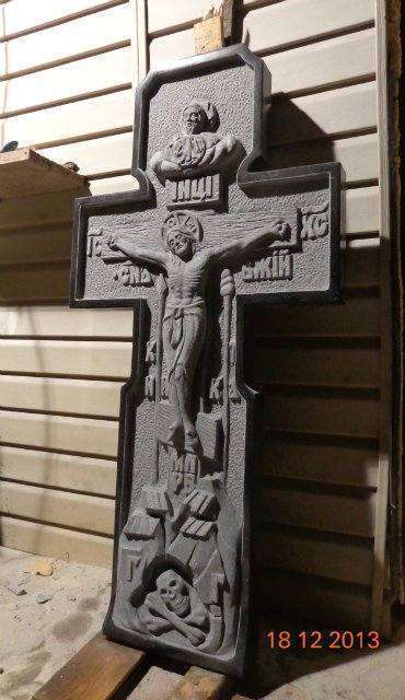

Популярный пост Ксения и Нестр Опубликовано 18 декабря, 2013 Автор Популярный пост Опубликовано 18 декабря, 2013 "Распятие", размер камня 120*60*8 см. 31
AnnZee Опубликовано 19 декабря, 2013 Опубликовано 19 декабря, 2013 Хорошо!!! Респект за труд! На первой фото показалось, что грудь у Христа смотрится не грудью, а спиной, что-то не так, может первое ребро высоко или угол наклона рёбер не тот? (ИМХО) 1
Тёха Опубликовано 19 декабря, 2013 Опубликовано 19 декабря, 2013 @Ксения и Нестр, молодцом. Сколько стоит такая работа если не секрет? 1
ornament Опубликовано 19 декабря, 2013 Опубликовано 19 декабря, 2013 Ксения и Нестр Респект. Как долго делал? 1
Ксения и Нестр Опубликовано 19 декабря, 2013 Автор Опубликовано 19 декабря, 2013 Хорошо!!! Респект за труд! На первой фото показалось, что грудь у Христа смотрится не грудью, а спиной, что-то не так, может первое ребро высоко или угол наклона рёбер не тот? (ИМХО) Согласен. Анатомия у меня "хромает". @Ксения и Нестр, молодцом. Сколько стоит такая работа если не секрет? Ответил в личку. Ксения и Нестр Респект. Как долго делал? Примерно 60 часов. Протупил по неопытности в некоторых местах и поэтому потратил больше времени чем требовалось.
gelezny4elovek Опубликовано 19 декабря, 2013 Опубликовано 19 декабря, 2013 Классно сделал. Особенно нравится как объемно получилось.За 60 часов это с контуром креста или только барельеф? Можно мне тоже цену узнать, пожалуйста 1
Аксана Опубликовано 19 декабря, 2013 Опубликовано 19 декабря, 2013 Хорошая и трудоёмкая работа.Вы молодцы! 1
Ксения и Нестр Опубликовано 20 декабря, 2013 Автор Опубликовано 20 декабря, 2013 @gelezny4elovek, 60 часов только барельеф. Лучше для этой резки использовать толщину камня 10 см т.к для объема приходилось много углу*****ся. Сразу срезал 2.5 см по контуру Иисуса и Бога, в дальнейшем углублялся чтобы соразмеренно расположить все тело по отношению к голове и кресту. После чего углублялся , чтобы прорезать буквы и уже в конце пришлось" бучардить". Толщины камня оставалось примерно 3-3.5 см и каждым ударом мне казалось я пробью камень. Дошло до того , что" с перепугу " периодически залазил под камень и смотрел не пошли ли трещины после особенно сильного удара (да "нервяк" был не детский за время этого " бучардинья"). 2
крестовый валет Опубликовано 21 декабря, 2013 Опубликовано 21 декабря, 2013 очень хорошая работа! только по моему это троянка а не бучарда! 1

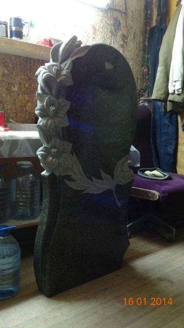

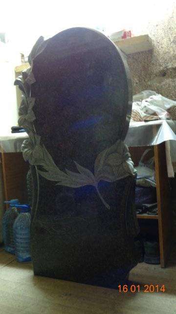

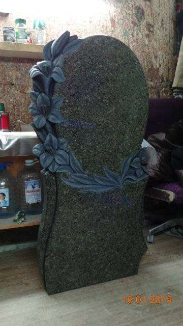

Популярный пост Ксения и Нестр Опубликовано 16 января, 2014 Автор Популярный пост Опубликовано 16 января, 2014 Попытался скопировать лилии Ориона. Размер камня 130*60*10. После тонировки. 35
Андрей 74 Опубликовано 17 января, 2014 Опубликовано 17 января, 2014 Ну что можно сказать.... Копия оригиналу не уступает! Очень красиво!!! 1
