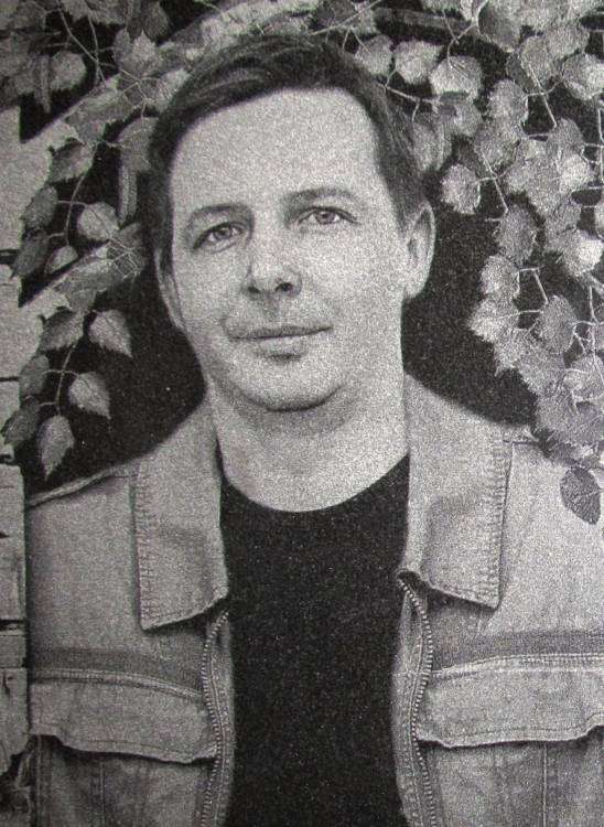

Gennadi Опубликовано 6 ноября, 2012 Опубликовано 6 ноября, 2012 Всегда бью на Китае портреты на 100 дпи

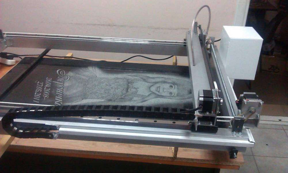

step Опубликовано 6 ноября, 2012 Автор Опубликовано 6 ноября, 2012 @sand, спасибо за подстраховку, осталось только добавить что прошёл обкатку и уже работает у клиентов станок с рабочим полем 60Х100 см., его цена 2400 евро. Возможно по нему создам отдельную теме, а пока выставлю его фото сдесь Вот он.
step Опубликовано 6 ноября, 2012 Автор Опубликовано 6 ноября, 2012 Знаешь как я отмахивался от этой идеи, но народ настоял, в очередной раз доказав, что РАЗМЕР ИМЕЕТ ЗНАЧЕНИЕ.

step Опубликовано 6 ноября, 2012 Автор Опубликовано 6 ноября, 2012 Не жалко, да и сам не жалею, получился не такой грамоздкий каким я его представлял, один человек легко справляется с установкой на камень. Да и в общем произвёл интересные изменения которые применяються и на меньшем размере. Поменялись ремни, появился кабелеукладчик со шлейфовым кабелем, что повышает надёжность, вот только програмисты тянут с обновлением, но я их всеравно добомблю, сам бы уже прописал, да не писатель в этой сфере.
Руслан Опубликовано 6 ноября, 2012 Опубликовано 6 ноября, 2012 Мне твой станок нравиться абсолютной простотой и что ты его не позиционируешь как волшебную кнопку.Обычный инструмент для обычного гравёра.

bobo bobo Опубликовано 8 ноября, 2012 Опубликовано 8 ноября, 2012 подготовил рисунок к печати в 100 дпи на габбро... Всё !!! хоть и страшно, не выдержываю... P.S - пока будет гравировать , можете на переполировку скинутся :aag: то будет печатать и деньги... как то жестко... Всё таки покойных людей делаем...
