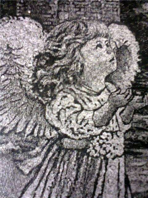

Да, вчера в 100 бил ангелочка... вот фотки...
а сегодня включил портрет в 100 на буки !!! настройки как посоветовал Джокер Ван 9 автомат
Пока выбило до глаз - результатом вообще не доволен, перебило... И это на буках...
завтра покажу портрет
лично мой вывод , для портретов всё таки лучше в 68, а цветы иконы свечи таким путем он не плохо бьет

Вот что у меня получилось... пробовал бить ретушь под базальт с такими настройками (качественный проход, 32 - 10; 24 - 7; 16 - 4; 8 - 2)....извиняюсь за фото, вспышка бликует, завтра сделаю фото на улице....
В принципе детализация меня устраивает...ретушь подогнать и, думаю, будет норм.....немного ретушь подправил и поставил опять...завтра поделюсь результатом.

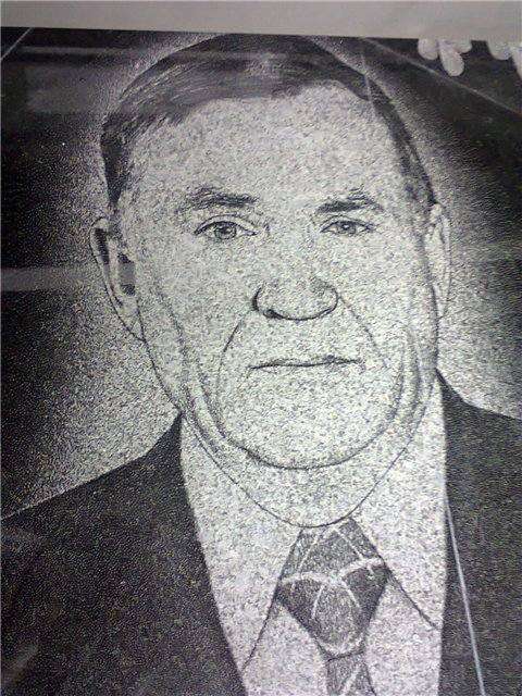

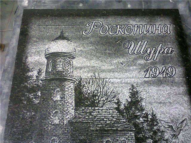

А вот первый вариант и вариант немного затемненный... та же габбровая плитка.
тут ретушь
Вижу опять не то....бил в автомат 10 качественный (одинарный проход) никаких касаний руками без затирок....
Как по мне проблема в ретуши....нравится частота точек...отполирую плитку и на следующей неделе продолжу эксперименты.
@Dulishkovich, Может проблема в плохой полировке плитки? Вы сами ее полируете, чем натираете?
@Joint,
Мне ее полировали я не знаю как ее полировали и чем натирали....теперь вот сложу два в одном, хочу сам научиться полировать....
но скажу, что до полировки на плитке был портрет ручной работы.... но выглядел он не лучше станочной ....я имею ввиду по самой структуре камня.
диффузионный или комбинированый?
Первый проход 7, второй 9. Все на автомате, комбинированном режиме, один проход (быстрый режим).
(по клику будет фото с высоким разрешением).
вот вот и никаких проблем)

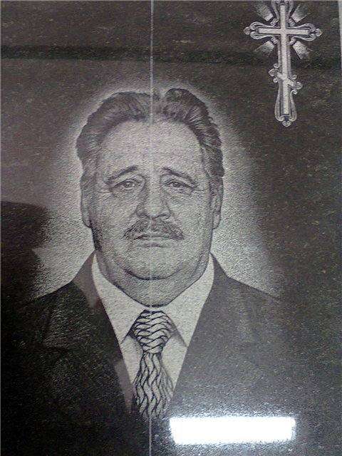

Последняя работа на габро
  • Одобряю сказанное 7
bobo bobo
Что тут можно сказать - глядя на твои работы на этом камне хочется работать самому!
