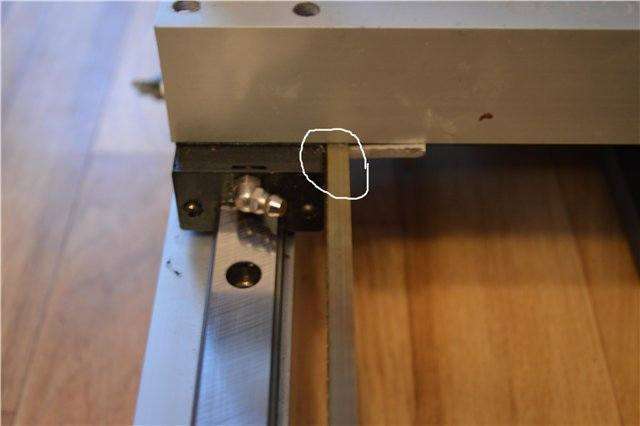

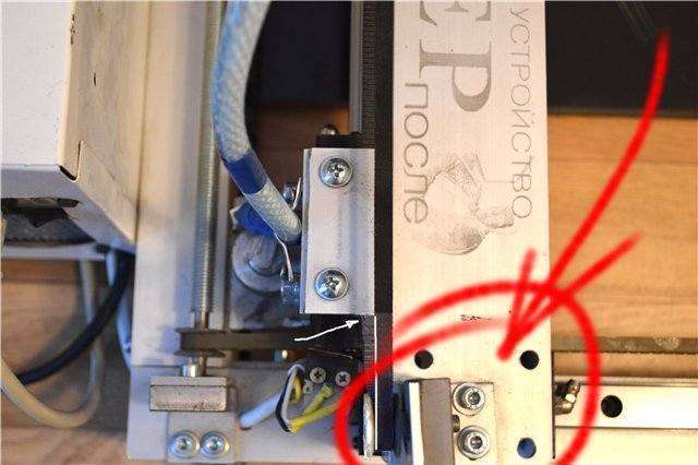

Gennadi Опубликовано 29 августа, 2012 Опубликовано 29 августа, 2012 Начал теперь разбираться с ремнями , соосностью и др. Подскажите степисты у вас как закреплен нижний механизм с валиком на котором ремень сидит ? У меня как-то под углом выходит и ремни не параллельны друг другу . Начал выравнивать , натяг ослаб , не хватает люфта для натяжения ремней . Как точно и правильно ремень обрезать и обжать ?
bobo bobo Опубликовано 29 августа, 2012 Опубликовано 29 августа, 2012 А чё у меня такой прикольной надписи нет ?? Сразу бросилось в глаза что у вас вот эта штучка криво стоит
Gennadi Опубликовано 29 августа, 2012 Опубликовано 29 августа, 2012 Все обрезал на вскидку 1,5 см , на супер клей и тонкий скотч ( все равно это место планкой прижиматься будет )Видно на рис. не хватало натяжения и чуть накренили . А у вас как ?Интересно bobo из-за этого полосы ( светлые , не темные ) иногда могли быть . И еще левый ремень как-то в притирку стоит Так должно быть ?
Тёха Опубликовано 29 августа, 2012 Опубликовано 29 августа, 2012 просверлите новые дырки на планках что прижимают ремни и всё.
bobo bobo Опубликовано 29 августа, 2012 Опубликовано 29 августа, 2012 @Gennadi, у меня тож было, натягивал ремни сколько силы было, в итоге ремень клац на две части, я думал всё - порвал, Звонить Стэпу - он, недоступен, звоню Тёхе - он чего-то тоже не на связи был, я упал в обморок, что ж делать ?? а потом просто 1 ремешок вставил в карманчик 2 конца ремня, закрутил и работает до сих пор тьху тьху тьху, без всякого клея... А по натяжке фигня это всё, его надо натягивать чтоб он не телепался, а не со всей дури это по Y , а по Х у меня при гравировке телепается немного "РЕМЕНЬ ТЕЛЕПАЕТСЯ, не подумайте чего ", потому что если его перетянуть на роликах зубчики быстро слижет... И никаких полос у меня нет... Пробуйте а ремни не мешают хоть и впритирку, ничего страшного
