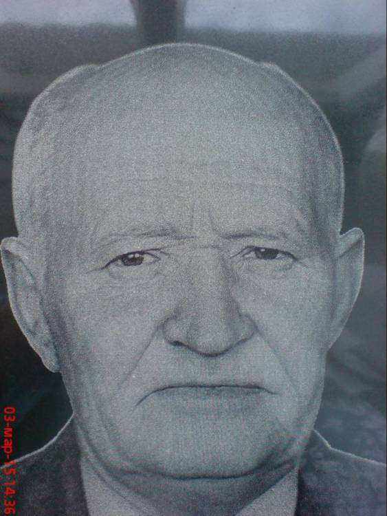

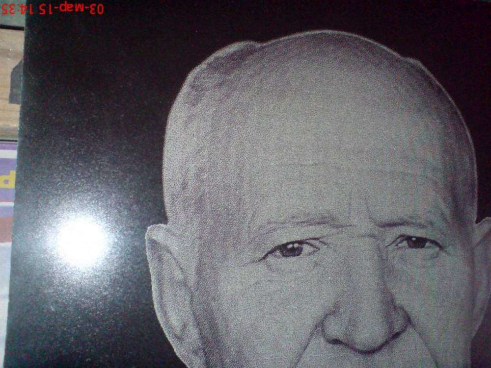

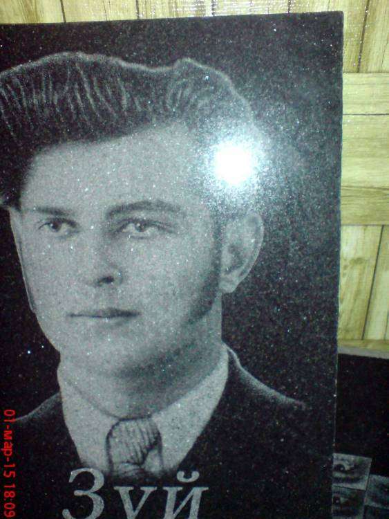

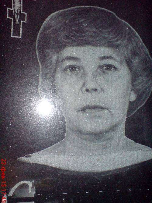

Здравствуйте! Проблема лёгких вертикальных полос на полутонах медленно но уверенно усиливается и преображается  я бы сказал в "арбузность". Провода менялись,lдвижки по зет и икс менялись местами и сами оси проверялись на люфт и заедания ,гайка ШВП подтянута, датчик уровня при проверке отрабатывает по норме,приглашение в Москву от Сауно получено . Станок 60*90 8.0 ПК за два года наработал 330 часов. Здаётся дело в электронике. Может ли кто помочь? Первое время проблема устранялась путём остановки и тут же пуском (паузой) и проявлялась один раз через 5-8 портретов. Сейчас постоянно в большей или меньшей степени.

@дионис, у меня ушли полосы после 3-х действий... замена проводов, замена муфты по Х и протяжка двух болтов втулки в которую входит швп.
А полосы были прямые (матрас) или по полутону повторяющие повороты лица (арбузные).
post-10958-0-81028600-1425473752_thumb.j
post-10958-0-81612800-1425473764_thumb.j
@дионис,у меня ушли только после снижения скорости до 180
А причину так и не нашли?
Видимо резонанс
прямые. как на первом фото
Неужели нет больше вориантов? Помогите толковым советом. Или такие полосы больше не кто не видел (кривые по полутонам)?
Вариант есть, но банальный. Был опыт. Получилось арбузиком, когда одна ножка станка была приподнята. Тупо забыли подкладку одну убрать. Исходя из этого можешь проверить уровнем станок, по всем сторонам. И соответственно саму стелу\стол
Тоже бывают такие полосы, но не всегда. В правой части почему-то. Тож ответ ищу....
Были такие полосы.
Не могу утверждать на сто процентов, но проблема в следующем.
Из за большой скорости голова не успевает выравниться и получаются такие волны.
Это  происходит по краям после начало движения. При этом скорее всего невыровнена заготовка. И второй вариант
это люфт в коретки по иксу или возможно люфт на валу по z.
То есть надо или уменьшить скорость. Но это хреновое решение. Дабы надо уменьшиь скорость существенно.
Второй вариант наиболее удачный, надо убрать люфт в коретки. Там восемь винтов под шестигранник. Два вроде
неполучиться крутить. Там крепление. Остальные можно немного подтянуть по часовой стрелки. Проконтролировать
результат можно во время работы станка. После остановки и начало движения ось z не должна кол*****ся.
Еще можно подтянуть винт на гайке по оси z.
Ну и заготовки желательно ровнять как можно лучше
ПС Что за цензура? Слово кол*****ся пишеться со звездочками посли ответа в тему.
Кол*****ся ?
попробуйте отреулировать ток через движок по оси х подстроечным резистором на плате
