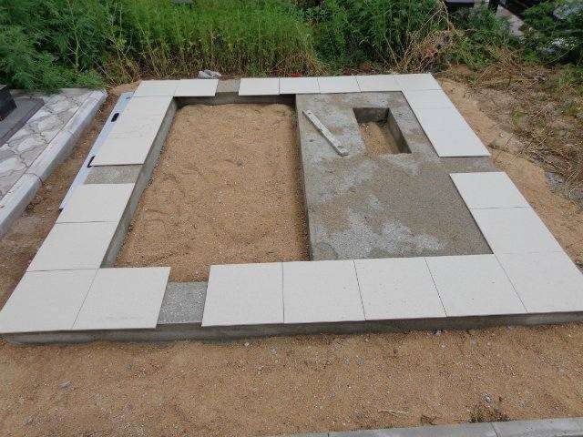

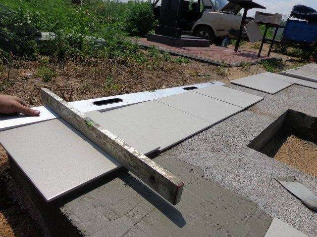

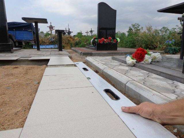

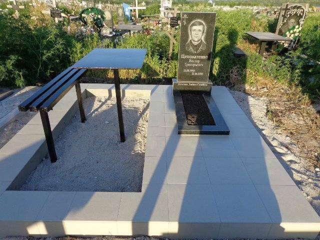

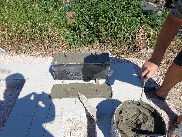

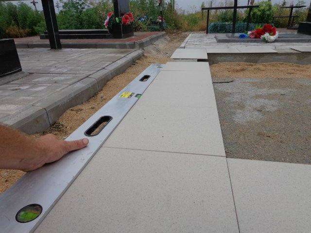

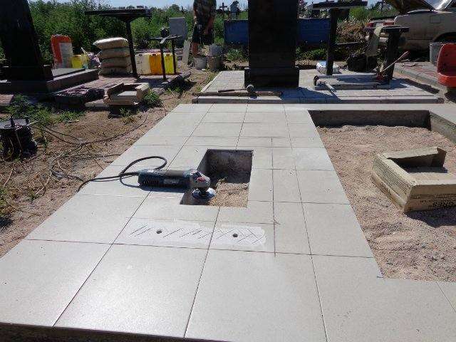

Популярный пост Ксения и Нестр Опубликовано 26 июля, 2012 Популярный пост Опубликовано 26 июля, 2012 Когда бетон высох можно облицовывать. Снимается опалубка и срезается арматура (та что осталась после заливки фундамента)В самом начале плитку нужно "правильно" разложить. "Правильность" состоит в том, чтобы с помощью длинного уровня ( у нас он 150 см) плитку выставить ровно со всех четырех сторон комплекса, чтобы она прямыми линиями сошлась во всех углах. Это важноНа этом фото все выложено. Там где нет плитки, она в дальнейшем подрежется по размеру. Без подрезов обойтись сложно (чтобы их не было фундамент надо лить идеально под плитку)Облицовка начинается с угла. Мы кладем керамогранит на церезит СМ 11 для внутренних и наружных работ. Раствор замешиваем с помощью дрели с миксером и генератора ( так быстрей, т.к. раствора надо много). Плитка выставляется по уровню.Раствором промазывается ( с помощью шпателя) и бетон и плитка. После чего накладывается раствор. И так по порядку одна плитка за другой (периодически проверяя уровнем ровную линию) они выкладываются. Сразу выкладываются края, как они были разложены, затем все остальное.После того как плитка высохнет устанавливается памятник. Перфоратором засверливаются 2 отверстия под тумбу, мы используем штыри по 18 см ( засверливаемся по 10см в тумбе и бетоне).Кладем на 500 цемент с добавкой церезита, чтобы раствор сразу не схватывался на жаре.P.S Боковые плитки выставляются под прямым углом с помощью маленького уголка. Швы между плитками промазываем также церезитом (дешево, быстро и сердито). 16
Ксения и Нестр Опубликовано 27 июля, 2012 Опубликовано 27 июля, 2012 Изначально использовал всевозможные затирки ( старался чтобы всё было как они пишут у себя на сайте ). Но кроме лишнего "гемора" вроде поиска этого заветного киллограмового мешочка (определенного цвета) по дороге на кладбище, я не получил. И они (мешочки) как назло заканчивались когда оставалось домазать пару швов, а в строительных магазинах они либо распродались , либо остался последний. На кладбище все установщики затирали церезитом и мне советовали не "..бать" себе мозг. Решил последовать их совету. Разницы в качестве не увидел за 3 года ( нигде ничего не отпало и водой не вымыло ). 1

слава Опубликовано 12 августа, 2012 Опубликовано 12 августа, 2012 Ксения и Нестра почему такой толстый слой клея?
Ксения и Нестр Опубликовано 12 августа, 2012 Опубликовано 12 августа, 2012 Не спорю многовато, но мне так легче гнать уровень. Ушло в районе 4 мешков Церезита.
ирин@ Опубликовано 13 августа, 2012 Опубликовано 13 августа, 2012 у нас церезит 450 рублёв стоит .....дороговато однако на установку)
слава Опубликовано 13 августа, 2012 Опубликовано 13 августа, 2012 я клею на суперполимерный клей.мешок 25кг меньше 10баксов стоит.. а церозит я вообще не знаю что такое.. Не спорю многовато, но мне так легче гнать уровень. Ушло в районе 4 мешков Церезита. а вы что заливку делаете не по уровню,потом выравниваете клеем? я делаю точно по уровню.клей примерно в 1см наносится шпателем-гребенкой.подбивается резиновым молотком.. и еще клей в 5см примерно имеет свойство осаживаться.пока вторую ложешь первую возможно надо поднимать..
Ксения и Нестр Опубликовано 13 августа, 2012 Опубликовано 13 августа, 2012 Да ,вроде нет там 5 см, максимум когда плитка выставится по уровню слой Церезита там 2 см ( к тому же это самый низкий угол всего фундамента с которого мы и начинаем облицовку и в дальнейшем слой церезита уменьшается. Полностью согласен слой в 1 см идеальный вариант, но у меня не всегда получается выгнать идеальный уровень фундамента, поэтому приходится периодически раскошеливаться на церезит. Да и за счет этого на облицовку у меня уходит меньше времени и нервов ( которые я ценю дороже пары-тройки лишних мешков церезита ). Ну а самое главное облицовка фундамента не самая моя любимая работа ( если быть точнее она меня просто- напросто " бесит" , поэтому я стараюсь её делать с наименьшими " психозатратами" ( качество надеюсь у меня от этого не страдает).
