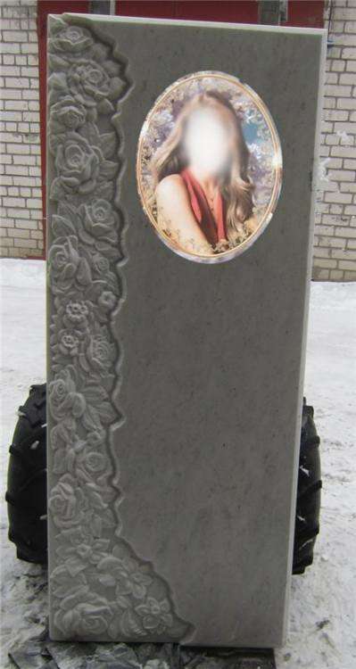

Калуга Опубликовано 1 декабря, 2013 Автор Опубликовано 1 декабря, 2013 1mhl На фото керамогранит и керамика, которая по сравнению с металлокерамикой более долговечная. [url=http
Банщик Опубликовано 1 декабря, 2013 Опубликовано 1 декабря, 2013 металлокерамика,которая за 3года тратит полностью свою привлекательность Ну зачем ахинею нести? 1
Калуга Опубликовано 5 декабря, 2013 Автор Опубликовано 5 декабря, 2013 Модель делал по тому же принципу, что и в посте 273 с лилиями, т.е из разных моделей собрал одну. 9
Storn Опубликовано 5 декабря, 2013 Опубликовано 5 декабря, 2013 @Калуга, а портрет на памятнике фотомонтаж?
Калуга Опубликовано 5 декабря, 2013 Автор Опубликовано 5 декабря, 2013 Да, это керамика, которую я предлагаю клиентам.
Storn Опубликовано 5 декабря, 2013 Опубликовано 5 декабря, 2013 а какой у неё размер? у нас самый большой овал 23х17
Калуга Опубликовано 5 декабря, 2013 Автор Опубликовано 5 декабря, 2013 Овал от 9*12 до 30*40, прямоугольные от 15*22 до 40*60.
antei Опубликовано 5 декабря, 2013 Опубликовано 5 декабря, 2013 Да, это керамика, которую я предлагаю клиентам. Сам делаешь или есть в городе поставщики?
Калуга Опубликовано 5 декабря, 2013 Автор Опубликовано 5 декабря, 2013 Есть поставщики. Раньше делал сам, но в разгар сезона не успевал делать, да и качество от спешки страдало, поэтому перешёл на поставщиков.
