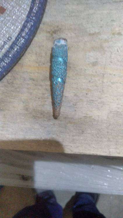

mrmeskys Опубликовано 14 апреля, 2021 Поделиться Опубликовано 14 апреля, 2021 19 часов назад, zelenok сказал: малую красную на гравировке по диабазу, работает хорошо, в предельные режимы правда не вгонял, посмотрим насколько она долгоиграющая Это не плохой инструмент, но нет "наших" размеров (под заказ) не хотят делать...И кончик - закажи хоть три мм диаметр, хоть четыре - все равно у них получиться 5 или 6 мм...Я пытаюсь уговорить Ms. Moon,если согласиться сделать "наш" размер - привезу. К сожалению начались подорожания: в Китае сильно упал доллар стоил 8 юаней а после всех американских выборов 6,5 юаня... А у нас на оборот доллар дорожает... Ссылка на комментарий Поделиться на другие сайты Поделиться
Калуга Опубликовано 14 апреля, 2021 Автор Поделиться Опубликовано 14 апреля, 2021 (изменено) Да кончик у мультинапылёнок меньше проблематично сделать. Даже если сделают 4 мм то это будет большим достижением. А типоразмеров, я считаю, достаточно, просто надо уметь пользоваться теми, что есть. Но "наши" размеры не помешают. Подорожание ожидаемо, тем более на металл. Это происходит не только у нас. Так что Зенонас как брали, так и будем брать. К сожалению у нас такой инструмент не делают. Слава Богу, что есть киты (у итальянцев или американцев брать слишком накладно, да и санкции неизвестно как сыграют) Изменено 14 апреля, 2021 пользователем Калуга Ссылка на комментарий Поделиться на другие сайты Поделиться
mrmeskys Опубликовано 14 апреля, 2021 Поделиться Опубликовано 14 апреля, 2021 Да металл до 70%... Толко что прислали подорожание на абразивные шарошки - 30%.., Ссылка на комментарий Поделиться на другие сайты Поделиться
zelenok Опубликовано 14 апреля, 2021 Поделиться Опубликовано 14 апреля, 2021 29 минут назад, mrmeskys сказал: И кончик - закажи хоть три мм диаметр, хоть четыре - все равно у них получиться 5 или 6 мм Да-да, слежу за твоими рассуждениями вслух и физику примерно понимаю почему так, а не иначе. 30 минут назад, mrmeskys сказал: К сожалению начались подорожания: в Китае сильно упал доллар стоил 8 юаней а после всех американских выборов 6,5 юаня... А у нас на оборот доллар дорожает... Китай сейчас вовлечён в сильнейшую конфронтацию и из общего экономического фона выпадает собственной политикой. Сейчас не время сравнивать балансы сил глядя на гегемона, буквально через месяц-два можно кардинально поменять мнение Ссылка на комментарий Поделиться на другие сайты Поделиться

minus Опубликовано 14 апреля, 2021 Поделиться Опубликовано 14 апреля, 2021 7 часов назад, mrmeskys сказал: .И кончик - закажи хоть три мм диаметр, хоть четыре - все равно у них получиться 5 или 6 мм.. я думаю, что это технически невозможно сделать малый диаметр что бы фреза не сломалась на первом круге. прочитав твое сообщение задумался и посмотрел на черную фрезу, напыление( а напыляют скорее всего гальваническим методом) с каждой стороны грубо говоря по 2 мм, а диаметр кончика 6мм, получается что на конце заготовки перед напылением должно быть 2 мм, если сделать меньше алмазам не за что будет зацепится , даже если оставим 1мм и напылим 1мм с каждой стороны , что в купе даст 2мм алмазного слоя+1мм стальная заготовка. то такая фреза(а она имеется) подойдет только для мрамора или мягких гранитов, а у нас же карел, твердый собака. На ИМХО не претендую это все как говорится - "мысли в слух" могу ошибаться.... 1 Ссылка на комментарий Поделиться на другие сайты Поделиться
mrmeskys Опубликовано 14 апреля, 2021 Поделиться Опубликовано 14 апреля, 2021 7 минут назад, minus сказал: напыляют скорее всего гальваническим методом) Паяет серебром в вакууме...А так все верно...Не нужно ожидать что для габбро будет фрезы 2-3 мм диаметре. Сделать можно но они будет работать совсем мало. Ссылка на комментарий Поделиться на другие сайты Поделиться

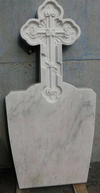

Калуга Опубликовано 27 апреля, 2021 Автор Поделиться Опубликовано 27 апреля, 2021 Крест из плиты 140-70-10 см: 3 Ссылка на комментарий Поделиться на другие сайты Поделиться

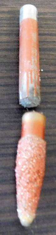

ачемпион Опубликовано 6 мая, 2021 Поделиться Опубликовано 6 мая, 2021 Всем здравствуйте, Калуга извините что снова в вашей теме. А у кого ещё так ломались фрезы, имеется ввиду в этом месте? Ссылка на комментарий Поделиться на другие сайты Поделиться
Александр Опубликовано 6 мая, 2021 Поделиться Опубликовано 6 мая, 2021 жесткий камень . большая подача.)) Ссылка на комментарий Поделиться на другие сайты Поделиться
Яшa Опубликовано 6 мая, 2021 Поделиться Опубликовано 6 мая, 2021 обычно и ломается по срезу цанги Ссылка на комментарий Поделиться на другие сайты Поделиться
Калуга Опубликовано 6 мая, 2021 Автор Поделиться Опубликовано 6 мая, 2021 Тут Может быть несколько причин: 1. Это самое слабое место у фрезы в результате термического нагрева при гальваническом методе крепления алмазов. 2. Большая нагрузка на фрезу при фрезеровке (делай поменьше шаг, скорость. 3. Плохо выставил фрезу (наличие вибрации и входа в резонанс) 4. соглашусь с Сергеем - ломается часто у цанги. Ссылка на комментарий Поделиться на другие сайты Поделиться
ачемпион Опубликовано 6 мая, 2021 Поделиться Опубликовано 6 мая, 2021 Шаг 0.2 подача 750 мм/мин, вроде не много. Ну понятно, успокоили, а то я думал что так только у меня может быть. Ссылка на комментарий Поделиться на другие сайты Поделиться
Калуга Опубликовано 6 мая, 2021 Автор Поделиться Опубликовано 6 мая, 2021 Из твоих данных может быть это: 1. Напортачили изготовители фрез 2. Ты просто плохо выставил фрезу. (Каждый раз проверяй перед работой на холостом ходу, обязательно. ) Ссылка на комментарий Поделиться на другие сайты Поделиться
Cutting Опубликовано 6 мая, 2021 Поделиться Опубликовано 6 мая, 2021 Я бы для начала поменял бы саму цангу... На другую или на новую. Ссылка на комментарий Поделиться на другие сайты Поделиться
