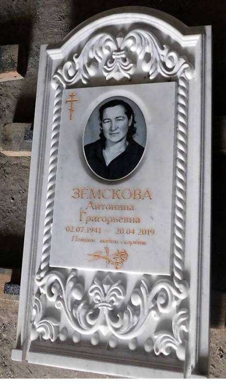

12 часов назад, Калуга сказал:
Подскажите, чем буквы красите?
2 варианта\
1 тикурилла (для клиентов бесплатно).
2 3-х компонентная (желтая краска, лак, порошок), (для клиента + 20 р. знак)
2-й вариант практически не выцветает (не меняет цвет со временем) и довольно-таки долговечен, немного напоминает сусальное золото.
Плита 140*70*10 см:
Хорошо, когда есть возможность самому отфрезеровать, сделать керамику. Сроки, а они в сезон роляют.
Изменено пользователем Калуга
Есть ещё 3-й способ покраски: аэрозольный баллончик золотой автомобильной краски, но я им пользуюсь очень редко (обычно на выездах).

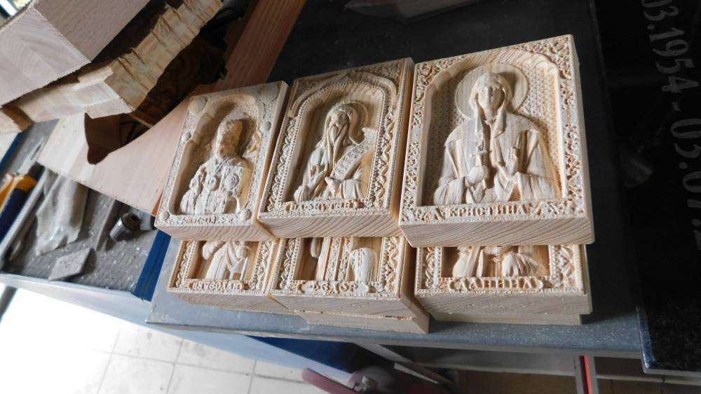

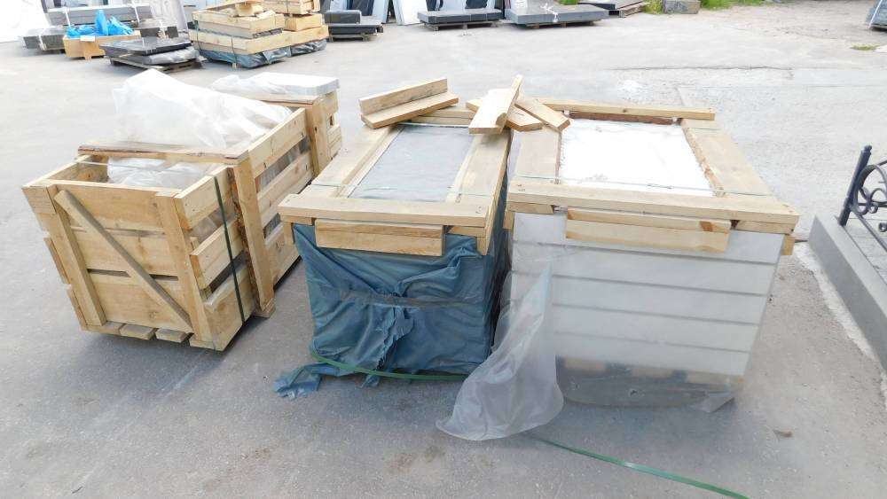

Пришла очередная партия полоцкого мрамора. Качество камня на хорошем уровне. Что стоит ещё отметить - упаковка. Она качественная в прямом и переносном смысле . Жалко было её выбрасывать и пустил её в дело. Сделал вот такие иконки, тем более, что на них заказ поступил. А камень действительно достойный. Может пока заменить Коелгу.
  • Нравится 5
8 минут назад, Калуга сказал:
упаковка как упаковка -заводская... значит есть тарно упоковочный участок .С Коелги плита 60х40 30 кв.м. ящик .Не каждая варавайка справиться))
@Калуга в Рифе заказывал или у других? Я слэбов по весне привез хороших оттуда
Да, в РИФе. Нормально ребята работают.
