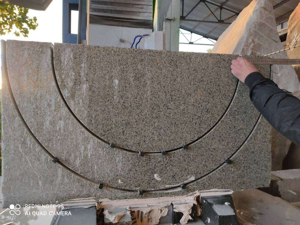

Калуга Опубликовано 2 ноября, 2021 Автор Опубликовано 2 ноября, 2021 (изменено) Наконец-то появилось время сделать другу, бывшему подводнику: Осталось покрасить. Изменено 2 ноября, 2021 пользователем Калуга 2

Калуга Опубликовано 3 ноября, 2021 Автор Опубликовано 3 ноября, 2021 А это другому другу, тоже бывшему подводнику:
