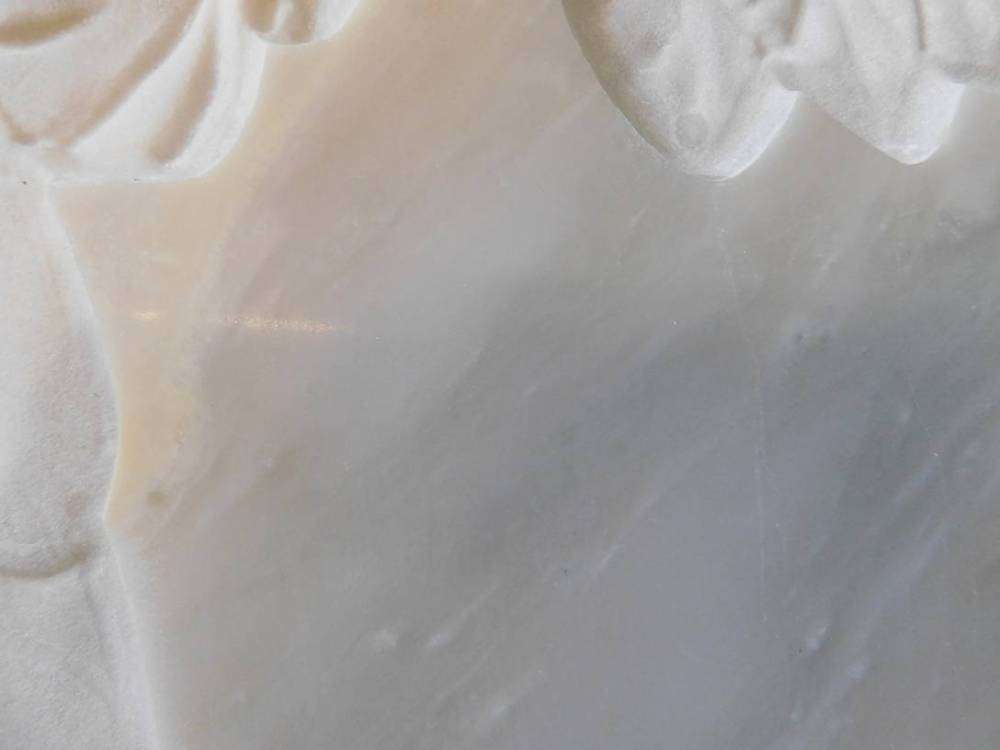

Калуга Опубликовано 7 февраля, 2022 Автор Опубликовано 7 февраля, 2022 Этот уральский мрамор мелкозернистый, как Коелга. Только не белый, а бежевый. А саянский среднезернистый. Уральский, особенно после обработки, смотрится гораздо эффектней.
Maks48 Опубликовано 7 февраля, 2022 Опубликовано 7 февраля, 2022 36 минут назад, Калуга сказал: Этот уральский мрамор мелкозернистый, как Коелга. Смотрится не плохо,а по стоимости дешевле чем коелга?
Калуга Опубликовано 7 февраля, 2022 Автор Опубликовано 7 февраля, 2022 Коелгу обещали поднять в цене чуть ли не в 2 раза. Так что новый будет однозначно дешевле Коелги.
AndreyTar Опубликовано 7 февраля, 2022 Опубликовано 7 февраля, 2022 (изменено) @Калуга если коелга поднимется в 2 раза, то итальянский с доставкой из первых рук будет примерно так же стоить. Вот только качество у него лучше. Можно макро фото сделать этого уральского камня ? чтобы структуру посмотреть понять. Мелкозернистый это хорошо, цвет теплый тоже нормально, но вот полосы для скульптур не очень. Еще вопрос, блоками они добывают ? Может вообще доставкой итальянского заняться ) сколько сейчас коелга за тонну стоит в блоках ? Изменено 7 февраля, 2022 пользователем AndreyTar

Калуга Опубликовано 8 февраля, 2022 Автор Опубликовано 8 февраля, 2022 (изменено) 17 часов назад, AndreyTar сказал: @Калуга если коелга поднимется в 2 раза, то итальянский с доставкой из первых рук будет примерно так же стоить. Вот только качество у него лучше. Можно макро фото сделать этого уральского камня ? чтобы структуру посмотреть понять. Мелкозернистый это хорошо, цвет теплый тоже нормально, но вот полосы для скульптур не очень. Еще вопрос, блоками они добывают ? сколько сейчас коелга за тонну стоит в блоках Цвет действительно тёплый, похож на европейско-телесный. Мне этот мрамор нравится больше, чем Коелга. Сколько стоят блоки Коелги не знаю, не возил, нет у меня раскроечных станков. Этот мрамор начали только-только добывать. Они же и раскраивают. По цене пока не определились, но что-то в пределах 25-30 р/кг( не в блоках, а уже раскроенный) Изменено 8 февраля, 2022 пользователем Калуга 1

WORLD IN STONE Опубликовано 8 февраля, 2022 Опубликовано 8 февраля, 2022 8 часов назад, Калуга сказал: Этот мрамор начали только-только добывать. На простукивание этот мрамор звенит как железо?

AndreyTar Опубликовано 8 февраля, 2022 Опубликовано 8 февраля, 2022 @Владимир1986 если о фрезерных, то конечно этот уральский мрамор выгоднее смотрится , теплый приятный цвет, если еще меньше цена, то конечно перейти на него выгоднее. Но есть еще один момент, коелга - белый. Именно на белый цвет идут некоторые люди, белый и все тут. Так же этот проигрывает что кальция видимо больше, поэтому тверже и стеклянность есть, в обработке сложнее значит. Фрезеру может не так заметно, но в ручную сложность будет. А в остальном альтернатива им есть, сравняются ну и хорошо. Есть ведь у людей выходы на итальянские карьеры, значит пойдет этот камень в ход. Вообще интересно бы понять ситуацию в корне, отчего цена поднялась. Еще интересно до июля дождаться и посмотреть как потом будет, что будет с ценами и продажами. 1
Калуга Опубликовано 9 февраля, 2022 Автор Опубликовано 9 февраля, 2022 9 часов назад, WORLD IN STONE сказал: На простукивание этот мрамор звенит как железо? Нет, звук глухой. А ещё он хорошо просвечивается, почти как оникс. А насчёт скульптур Андрей прав. светлые полосы (прострелы, не трещины ) всё дело портят. А ещё в нём встречаются тёмные полосы: 1
Р.Н.Б. Опубликовано 9 февраля, 2022 Опубликовано 9 февраля, 2022 2 часа назад, Калуга сказал: Нет, звук глухой. А ещё он хорошо просвечивается, почти как оникс. А насчёт скульптур Андрей прав. светлые полосы (прострелы, не трещины ) всё дело портят. А ещё в нём встречаются тёмные полосы: такой только внутрь помещения или под навес мне кажется

Калуга Опубликовано 13 февраля, 2022 Автор Опубликовано 13 февраля, 2022 09.02.2022 в 08:41, Руслан сказал: Грязный цвет В растениеводстве и животноводстве есть понятие "селекция". Кто нам мешает отбирать камень? Ведь у Коелги тоже есть всевозможные пятна прожилки, прострелы...(у каррары тоже). Даже карельский габбро-диабаз мы тоже сортируем (что-то на стелы, что-то на подставки и цветники). Этот мрамор тоже можно сортировать-отбирать. Вполне нормальный камень: 4

Калуга Опубликовано 13 февраля, 2022 Автор Опубликовано 13 февраля, 2022 (изменено) Нет, этот "теплее". Белый более официальный. Во всяком случае мне он (бежевый) больше нравится. Но ты прав : клиент всему голова, он, а не мы, выбирает. Изменено 13 февраля, 2022 пользователем Калуга
AndreyTar Опубликовано 13 февраля, 2022 Опубликовано 13 февраля, 2022 Каррарский с пятнами, но там они однородные по всей площади , легкие серые, или если темные, то редкие. За белый , чистый, цена дороже. Это наверное как и везде.
Анфим Опубликовано 13 февраля, 2022 Опубликовано 13 февраля, 2022 2 часа назад, Калуга сказал: Вполне нормальный камень Время покажет.Я то же, когда походиловский мрамор брал ,ну на вид не чем от васильевского(уфалей) не отличается,даже вроде как структура поплотней казалась...А после года на улице выгорел напрочь .А я плитку брал и к уфалейским ставил... И всё и больше не беру.
