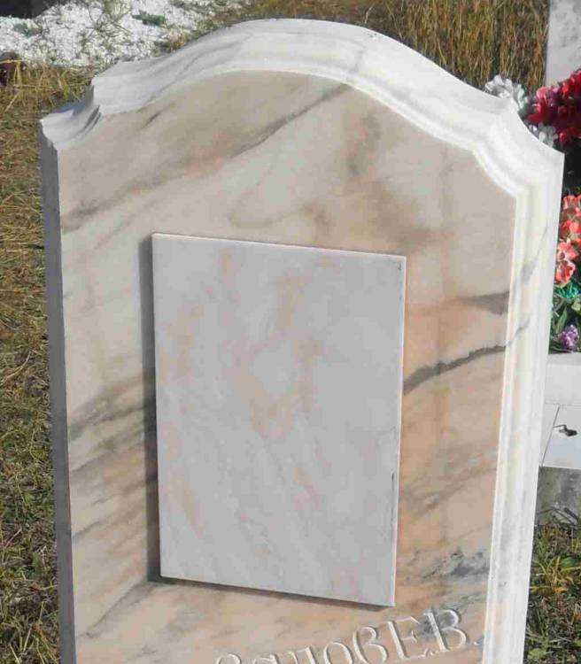

Илья 707 Опубликовано 13 февраля, 2022 Опубликовано 13 февраля, 2022 А меня походиловская горбушка на улице третий год стоит. Разницы не почувствовал. По весне оттаит сфотографирую выложу. Сейчас он будет пользоваться большим спросом. Полевской карьер уже 45 р . кг торгуют и думаю это еще не конец.
Р.Н.Б. Опубликовано 13 февраля, 2022 Опубликовано 13 февраля, 2022 4 часа назад, Илья 707 сказал: А меня походиловская горбушка на улице третий год стоит. Разницы не почувствовал. По весне оттаит сфотографирую выложу. Сейчас он будет пользоваться большим спросом. Полевской карьер уже 45 р . кг торгуют и думаю это еще не конец. 7 часов назад, Анфим сказал: Время покажет.Я то же, когда походиловский мрамор брал ,ну на вид не чем от васильевского(уфалей) не отличается,даже вроде как структура поплотней казалась...А после года на улице выгорел напрочь .А я плитку брал и к уфалейским ставил... И всё и больше не беру. у меня походиловский 10 лет уже стоит слэбом на улице на выставке, на солнце и т,д, он кстати не особо выгорает, просто выветривается как и все мягкие камни, полировки давно нет, выход продукции из него маленький очень в памятниках, а на плиту более менее или слэбы если смолировать и внутрь помещения , сейчас мрамор уральский на простую геометрию не выгодно брать , у нас он в цене сравнялся с мансуром и куртинским , если карьер еще добавит цену , то станет мрамор даже дороже)) другое дело для фрезеровки, но опять же с учетом доставки и выходом продукции Греческий, Иранский, Турецкий уже сравнялся в цене, если блоками брать, в нашем регионе

Connar Опубликовано 13 февраля, 2022 Опубликовано 13 февраля, 2022 Розовый вот мрамор с годам выцветает, откуда то , всмысле привезен, хз
Руслан Опубликовано 13 февраля, 2022 Опубликовано 13 февраля, 2022 Не выцветает....а уходит полировка. Мрамор-это в целом камень для не для наружки..

Анфим Опубликовано 14 февраля, 2022 Опубликовано 14 февраля, 2022 11 часов назад, Р.Н.Б. сказал: у меня походиловский 10 лет уже стоит слэбом на улице на выставке, на солнце и т,д, он кстати не особо выгорает, просто выветривается Так понятно ,что выветривается . Выгорает это для заказчиков .Я их предупреждаю,что цвет будет не такой насыщенный - выгорит .

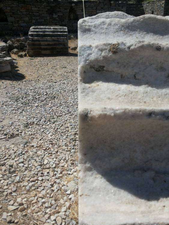

AndreyTar Опубликовано 14 февраля, 2022 Опубликовано 14 февраля, 2022 (изменено) @Руслан сначала написал о море и 2 тысячах лет. Две тысячи лет в море ( агрессивной среде , в разы хуже чем на воздухе ) и при этом четко читается фигура. Это к тому что сказки о том что мрамор не долговечен и бла бла бла ) А на воздухе все нормально, могу скинуть части галикарнасского мавзолея, где уже больше двух тысяч лет держится цвет камня, рисунок мрамора . Не блестит полировка, но шлифовка продержалась тысячи лет. Если без химии то и цвет камня сохраняется на солнце где шлифовали, чтобы подогнать между собой детали, и чтобы зазора практически не было, выводили идеально, там цвет камня остался спустя почти две с половиной тысячи лет, снаружи видно что за это время разрушается частично, но цифра с нулями. И это не лучший из мраморов, вот этот по типу нашего полевского, т.е. крупнозернистый и в сравнении - "легко разрушаемый" должен быть . При наших 50 годах уже не будет важно заказчику что там произошло с его камнем. Да мрамор разрушается быстрее гранита, хуже держится полировка в разы, но как камень наш век простоит ) Изменено 14 февраля, 2022 пользователем AndreyTar

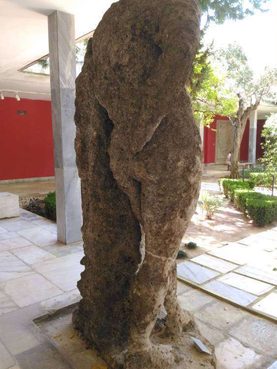

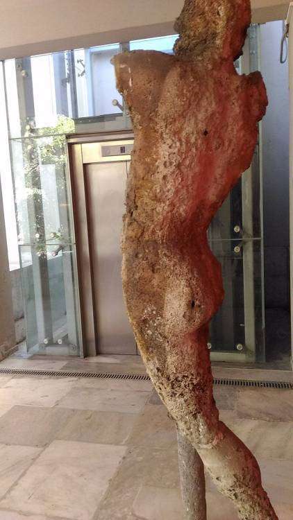

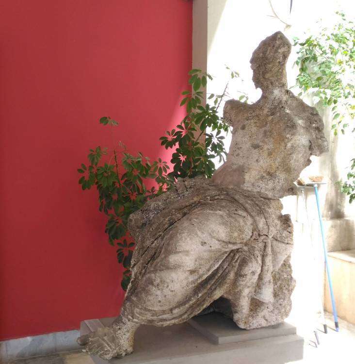

AndreyTar Опубликовано 14 февраля, 2022 Опубликовано 14 февраля, 2022 @zelenok Почти все статуи античного периода лежали в земле, , не на открытом воздухе, где среда не так активно действует. Довольно в хорошем состоянии до нас дошли. Среда в которой находится мрамор влияет на него. Если бы не накрыл и не дал зарости ему , оставил бы на открытом воздухе, то ничего этого не было бы. Дать зарости граниту и накрыть его чем то, и его разрушит быстрее. Вот например из той же коллекции найденных скульптур в море часть тела по каким то причинам практически не подверглась воздействию. У меня только предположения, голова видно что отколота была, возможно тело упало на морское дно спиной и немного зарылось, поэтому микроорганизмы не воздействовали на эту часть, как на те которые находились в открытой воде.
Руслан Опубликовано 14 февраля, 2022 Опубликовано 14 февраля, 2022 14 часов назад, AndreyTar сказал: При наших 50 годах уже не будет важно заказчику что там произошло с его камнем. Да мрамор разрушается быстрее гранита, хуже держится полировка в разы, но как камень наш век простоит ) Какие там 50 лет... ох и далёк ты о рутинных продаж...а 5-10 лет не хочешь ? Такой срок службы мраморного памятника...дальше он начинает выглядеть как кусок использованного мыла.Появляются трещины ,которые забиваются пылью и их становится видно.Сходит полировка,знаки еле читаемы . Понятно что от такого товара можно устать и если есть деньги то меняют на нормальные памятники... Периодически меняю такие

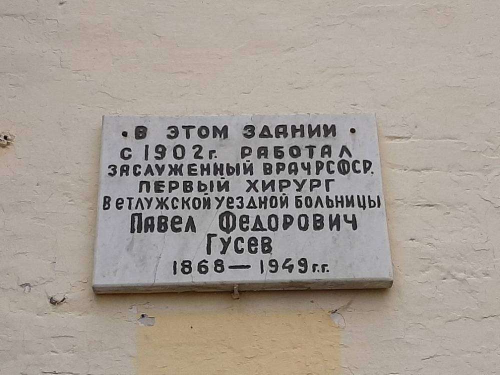

Калуга Опубликовано 15 февраля, 2022 Автор Опубликовано 15 февраля, 2022 А мы, чтобы знаки были видны, всегда их красим, и краска не отваливается: 1

Руслан Опубликовано 15 февраля, 2022 Опубликовано 15 февраля, 2022 4 минуты назад, Калуга сказал: А мы, чтобы знаки были видны, всегда их красим, и краска не отваливается: а потом краска выглядит вот так А вот так портреты выполненные черными красками...наверное лазерной технологией
Анфим Опубликовано 15 февраля, 2022 Опубликовано 15 февраля, 2022 1 минуту назад, Руслан сказал: а потом краска выглядит вот так Это кисточкой покрашено))) Не умеют, а берутся ...
Калуга Опубликовано 15 февраля, 2022 Автор Опубликовано 15 февраля, 2022 Ну это просто криворукие подкрашивали. А портреты на мраморе крашеные - действительно порнография.
Руслан Опубликовано 15 февраля, 2022 Опубликовано 15 февраля, 2022 да они все таки стоят... Чаще бывайте на кладбище и увидите калейдоскоп кривопокрашенных.... Это же по сути таже мраморная крошка...и вечна проблема с краской... А так то я помню и бронзу делал фото не моё..своё искать долго
