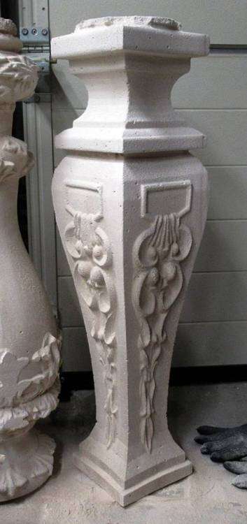

vowaka Опубликовано 16 июля, 2022 Опубликовано 16 июля, 2022 (изменено) 2 часа назад, Калуга сказал: Вот такой 5-тиосник: Это не они наделали ? Изменено 16 июля, 2022 пользователем vowaka
Калуга Опубликовано 16 июля, 2022 Автор Опубликовано 16 июля, 2022 Это же вручную набацали - видишь вокруг сколько осколков. После фрезера только мулька.
