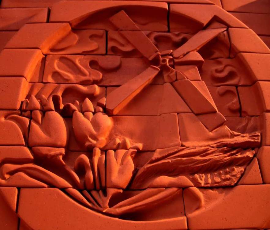

антропов роман Опубликовано 13 апреля, 2023 Опубликовано 13 апреля, 2023 Только что, Владимир1986 сказал: фальши окно на чердак уже изготовленно...😁 уверен что это окно ???? есть подозрение что это для камина...
Владимир1986 Опубликовано 13 апреля, 2023 Опубликовано 13 апреля, 2023 7 минут назад, антропов роман сказал: уверен что это окно ???? есть подозрение что это для камина... Ну может и камин... Просто мельница с цветами, как то больше на фасад тянет, на камин вроде как что то другое лепят...
AndreyTar Опубликовано 13 апреля, 2023 Опубликовано 13 апреля, 2023 На камин девчонок обнаженных лепят. Лежащие такие сверху, а под ними огонь , играет тенями по мраморным формам , привлекая объемами взгляды.

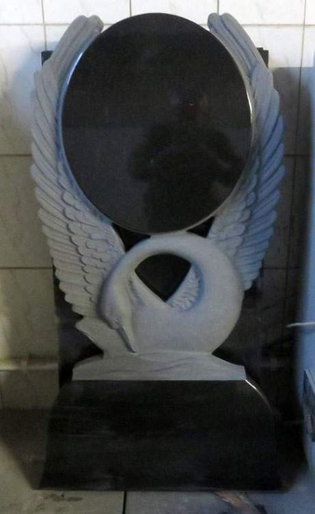

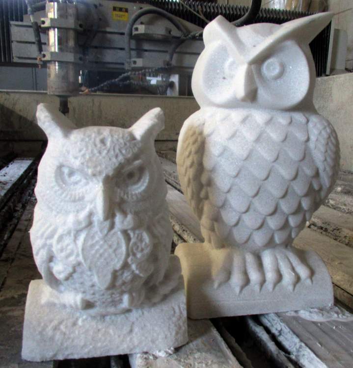

Калуга Опубликовано 14 апреля, 2023 Автор Опубликовано 14 апреля, 2023 Видимо дачный сезон открылся. Пошли заказы для дач. Хорошо, что отходы есть. Есть из чего выбрать и пустить в дело: 2
Агита Опубликовано 14 апреля, 2023 Опубликовано 14 апреля, 2023 @Калуга У меня и на памятниках такие хорошо уходили) даже дятла забрали))

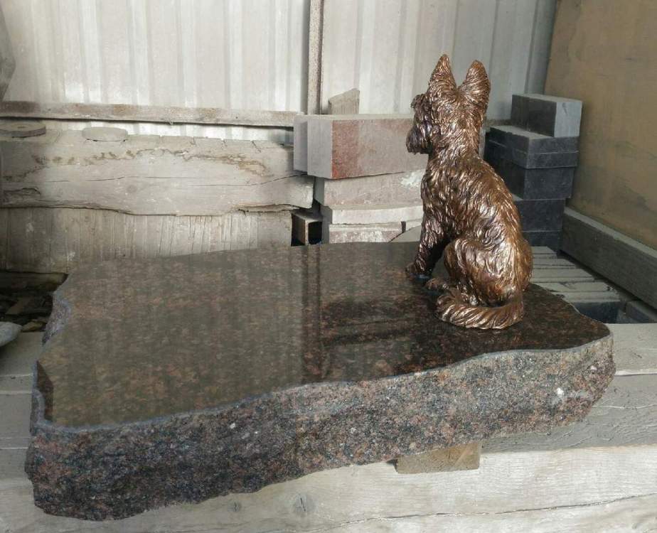

Калуга Опубликовано 14 апреля, 2023 Автор Опубликовано 14 апреля, 2023 НЕ, у нас не принято птиц, животных на памятниках рисовать. А животным памятники приходилось делать:
Владимир1986 Опубликовано 14 апреля, 2023 Опубликовано 14 апреля, 2023 Может в этом межсезонье анимализмом заняться, из подставок разные породы собак делать... Надо думать... 😁
AndreyTar Опубликовано 14 апреля, 2023 Опубликовано 14 апреля, 2023 @Владимир1986 лучше кошечек. Интернет не соврет , самое просматриваемое - кошечки) 1
Агита Опубликовано 14 апреля, 2023 Опубликовано 14 апреля, 2023 У меня всего один заказ был для кота, макет скидывала где то, самовывоз , люди сами где то устанавливали.

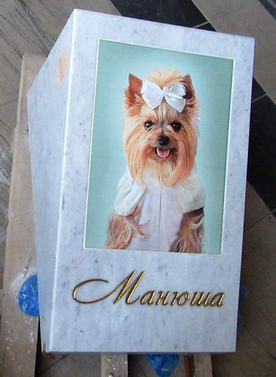

Connar Опубликовано 14 апреля, 2023 Опубликовано 14 апреля, 2023 5 часов назад, Калуга сказал: а сбоку как они выглядят )
Калуга Опубликовано 14 апреля, 2023 Автор Опубликовано 14 апреля, 2023 Есть разные варианты. Объёмные, которые режутся с переворотом. Есть односторонние , без переворота. В данном случае односторонние, сзади просто ровные, приставные.
