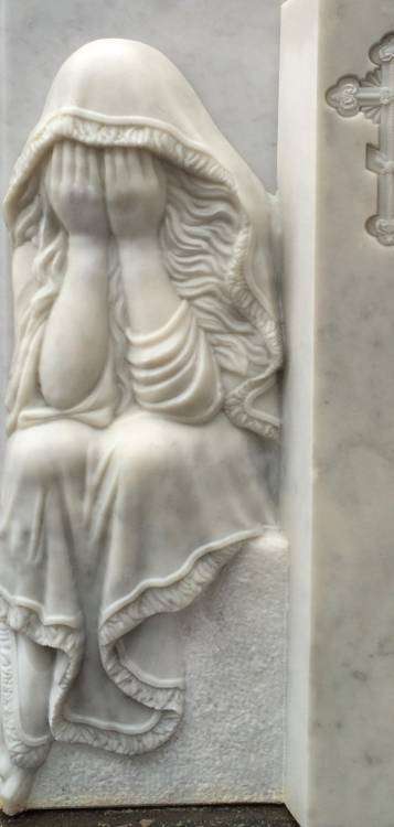

Калуга Опубликовано 5 октября, 2016 Автор Опубликовано 5 октября, 2016 Очередная модель bobi в работе: 8
КАМЕНОТЁС Опубликовано 5 октября, 2016 Опубликовано 5 октября, 2016 Нормально смотрится, а глубина какая?и низ ноги не видно.
bo-bi Опубликовано 5 октября, 2016 Опубликовано 5 октября, 2016 @КАМЕНОТЁС Да там как бы не предполагается ног. Модель при размерах фигуры 70х25 глубина 8 см. Но @Калуга по моему немного её при топил. Похоже он её и по вертикали малость поджал.
Калуга Опубликовано 5 октября, 2016 Автор Опубликовано 5 октября, 2016 Да, bobi, ты прав. По высоте немного уменьшил, но увеличил общие габариты. Глубина фрезеровки 95 мм. Резалась 42 часа за один проход.
Gra4 Опубликовано 5 октября, 2016 Опубликовано 5 октября, 2016 Там ступенька просится, чтоб мозг не ломать куда ноги делись))).
Анфим Опубликовано 5 октября, 2016 Опубликовано 5 октября, 2016 2 часа назад, Калуга сказал: Резалась 42 часа за один проход. Без передыху?
Калуга Опубликовано 5 октября, 2016 Автор Опубликовано 5 октября, 2016 Без. Оставлял работать на ночь. Заодно испытывал новый китайский(не тайваньский) шпиндель. Шпиндель работает хорошо, а цена на него очень даже привлекательна, сопоставима с ремонтом старого.
КАМЕНОТЁС Опубликовано 5 октября, 2016 Опубликовано 5 октября, 2016 Bobi,а ноги можешь доделать и ткань опустить к стопам? Куплю тогда. 1
Анфим Опубликовано 5 октября, 2016 Опубликовано 5 октября, 2016 1 минуту назад, КАМЕНОТЁС сказал: А ноги можешь доделать и ткань опустить к стопам? Куплю тогда. Я то же куплю.Только мне ноги в валенках надо что бы были )))) У нас зима по полгода ))) 2
КАМЕНОТЁС Опубликовано 5 октября, 2016 Опубликовано 5 октября, 2016 Я уже забыл когда резал, месяц точно ни чего не резал обьемного все больше буковки да 2д
bo-bi Опубликовано 6 октября, 2016 Опубликовано 6 октября, 2016 @КАМЕНОТЁС хорошо, я подумаю как это обыграть. Спишемся.
Jedka Опубликовано 17 октября, 2016 Опубликовано 17 октября, 2016 меня волосы смущают между рук.... смотрится как бородатая скорбящая женщина... (я без издёвок)
bo-bi Опубликовано 17 октября, 2016 Опубликовано 17 октября, 2016 @Jedka да вполне могут быть такие ассоциации, но груди или складки одежды смоделировать будет менее выразительно хотя наверное попробовать можно. я шел от скульптуры которую видел в живую. и образца присланного Калугой. Это делали скульптора, я только смоделировал. Как она выглядит на оригинале трудно сказать.

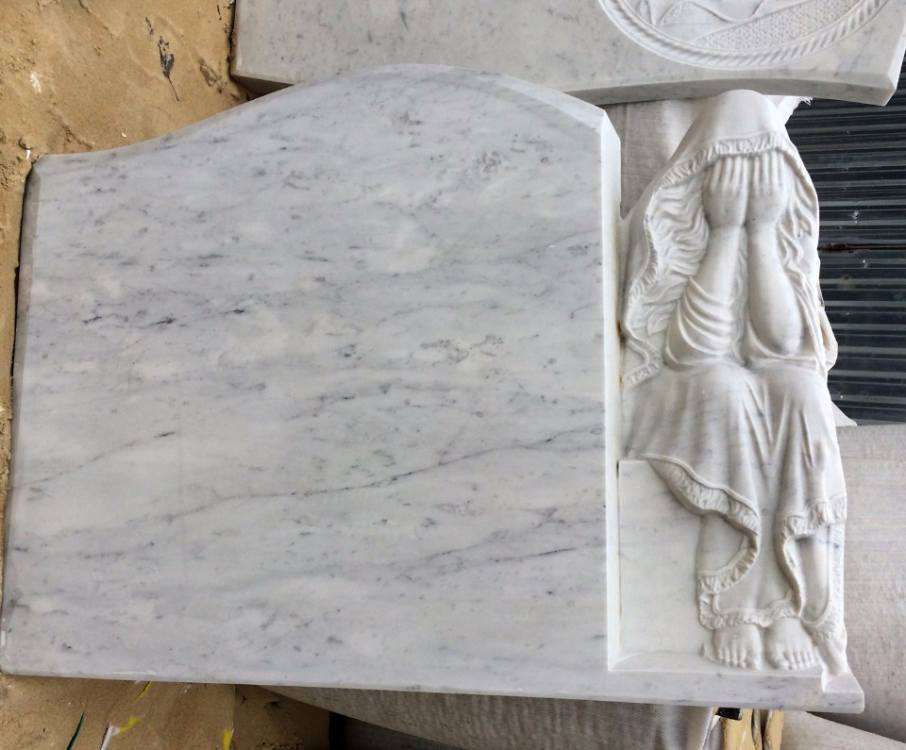

Калуга Опубликовано 17 октября, 2016 Автор Опубликовано 17 октября, 2016 bobi, вот что получилось с ногами: 3
bo-bi Опубликовано 17 октября, 2016 Опубликовано 17 октября, 2016 @Калуга Что-то мне показалось что зря ты её в эту сторону от стелы повернул. Создается впечатление что она отворачивается. И из-за сжатия по вертикали она несколько коренастая становиться, тебя это не смущает? И ещё моё личное мнение что в зеркалке у неё движение рук становиться не очень выразительным. Но это моё мнение. Тебе это реализовывать))) А вообще поражает твоя оперативность!!!!
