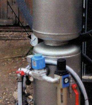

mrmeskys Опубликовано 11 июня, 2013 Опубликовано 11 июня, 2013 Сколько давление у тебя на этом тонометре, когда пескоструишь?
antony_ok Опубликовано 11 июня, 2013 Опубликовано 11 июня, 2013 При запуске, в районе 2,5 атм. Потом медленно снижается до 1 атм.Что бы давление держалось, нижний кран(который отвечает за подачу песка) открыт на половину.Может дело в компрессоре??

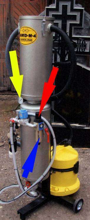

mrmeskys Опубликовано 11 июня, 2013 Опубликовано 11 июня, 2013 У тебя не хватает воздуха. С помощью фильтра редуктора, при работающей пескоструйке отрегулируй давление так, чтобы на втором манометре(который я отметил стрелкой) показывало давление 2,0-2,5 атмосфер. И будет у тебя счастье.
antony_ok Опубликовано 11 июня, 2013 Опубликовано 11 июня, 2013 У тебя не хватает воздуха. С помощью фильтра редуктора, при работающей пескоструйке отрегулируй давление так, чтобы на втором манометре(который я отметил стрелкой) показывало давление 2,0-2,5 атмосфер. И будет у тебя счастье. У редуктора сверху регулятор, снизу влагоотделитель. Когда давление тут будет падать, то крутить потихонечку регулятор на редукторе или влагоотделитель??? По вашим словам надо крутить влагоотделитель.. И крутить пока не поднимится давление тут, я правильно понял?
mrmeskys Опубликовано 11 июня, 2013 Опубликовано 11 июня, 2013 Все это устройство называется фильтр - редуктор. То что с низу это фильтр или водо-масло отделитель, а что сверху это редуктор. Конечно регулятором на редукторе. У тебя хороший компрессор для сопла 3,0 мм, должно хватать воздуха.
antony_ok Опубликовано 11 июня, 2013 Опубликовано 11 июня, 2013 Все это устройство называется фильтр - редуктор. То что с низу это фильтр или водо-масло отделитель, а что сверху это редуктор. Конечно регулятором на редукторе. У тебя хороший компрессор для сопла 3,0 мм, должно хватать воздуха. Спасибо, утешительный ответ..)) А то я переживаю, что компрессор слабоват..зря купил.. Ну.. Видимо не зря..)) Будем пробовать..)) Напишу результат..)) Вопрос про песок! Электровозам под колеса, для сцепления, сыпят песок. Там тоже стоят форсунки. Т.о. фракции песка более менее одинаковые. И видимо песок обладает хорошими прочностными характеристиками. Явно прочнее мрамора..)) Может кто пробовал..или слышал?

Руслан Опубликовано 12 июня, 2013 Опубликовано 12 июня, 2013 antony_okИтак. Сверху регулятор,снизу влагопоглотитель.Про низ забудь-его раз в год стравишь и всё. Регулировать нужно верхнуюю штукенцию. Она крутится щелчками. Но кроме того манометра который указал mrmeskys есть еще манометр на самом регуляторе . Когда будешь крутить верх,смотри как изменяется на нём давление. Я вспомнил еще одну неисправность. У меня не крутился верх. А крутилась сама рукоятка.То есть была сорвана на резьбе. И все мои крутилки были до одного места Так что если ты крутишь ручку черную регулятора-и ничего не происходит,то есть не растет давление.То у тебя неисправен регулятор давления. Регуляторы давления предназначены для поддержания давления сжатого воздуха на заданном уровне.
Павел Опубликовано 12 июня, 2013 Опубликовано 12 июня, 2013 я на 6 атмосферах работаю, на компрессоре не установлен регулятор, только манометр, поэтому компрессор качает до 10 атм (заводская настройка), а давид песочит на 6, глубина за 15 минут, но мне и это долго, ленюсь )Когда не спешу, работаю на 4 атмосферах, но объем все равно не час делается, много меньше.Как и у Руслана, у меня свинтилась ручка регулятора на фильтре регуляторе давида... поэтому ничего не курчу и не настраиваю. Только краном подачи давления в давид.
mrmeskys Опубликовано 12 июня, 2013 Опубликовано 12 июня, 2013 @antony_ok, И еще - забыл. Прислушайся, не травит ли перепускной клапан между бачками. Если травит - быстренько ремонтируй, так ни какого компрессора не хватит.
