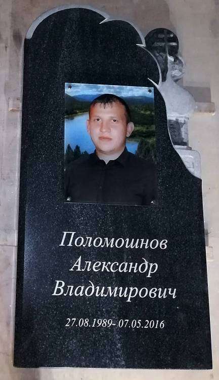

Руслан Опубликовано 11 февраля, 2021 Опубликовано 11 февраля, 2021 8 часов назад, МКС сказал: Если обжиг и на болты, то триплекс и не нужен. Вот как здесь и не разобьют?
МКС Опубликовано 11 февраля, 2021 Опубликовано 11 февраля, 2021 @Руслан Разбить нужно постараться, но в этом случае и керамика, и гранит бьется. У нас был случай с эмалированными овалами: делали замену, потому что кто-то стрелял по ним из воздушки или пневмата. Идиоты есть везде. @basilok когда вставляют в нишу, не вычистили гранит или на раствор садят неоднородный, вот тогда возможно этот раствор отпечатается с обратной стороны стёкла (даст тень). Особенно на светлых участках изображения. Стекло то имеет прозрачность, не большую, но имеет. В этом случае триплекс спасает.
basilok Опубликовано 11 февраля, 2021 Опубликовано 11 февраля, 2021 5 часов назад, МКС сказал: когда вставляют в нишу, не вычистили гранит или на раствор садят неоднородный, вот тогда возможно этот раствор отпечатается с обратной стороны стёкла (даст тень). Особенно на светлых участках изображения. Это происходит тогда,когда слабая укрывистость подложки. ...............нужно добавлять больше белого пигмента, либо покрывать 2-3 раза. 5 часов назад, МКС сказал: В этом случае триплекс спасает. Это можно использовать как отмазку при печати УФ или при использовании холодной деколи.
МКС Опубликовано 11 февраля, 2021 Опубликовано 11 февраля, 2021 1 минуту назад, basilok сказал: Это происходит тогда,когда слабая укрывистость подложки. ...............нужно добавлять больше белого пигмента, либо покрывать 2-3 раза. Попробую
МКС Опубликовано 26 февраля, 2021 Опубликовано 26 февраля, 2021 @basilok Попробовал 2 слоя белого, все равно просвет. Как раз низ рубашка белая, если с обратки что-то темно прислонить, даёт тень
basilok Опубликовано 27 февраля, 2021 Опубликовано 27 февраля, 2021 (изменено) 6 часов назад, МКС сказал: @basilok Попробовал 2 слоя белого, все равно просвет. Как раз низ рубашка белая, если с обратки что-то темно прислонить, даёт тень А чем кроешь, каким пигментом или краской керамической ???? Керамические краски имеют разные пропорции глазури и пигмента. В целом на просвет и фарфор в 4 мм - 5 мм частично прозрачен и так же будет видно тень. Если нет хорошего пигмента,то как вариант, вполне подойдет белая глина замешанная с низкотемпературным стекольным флюсом. Изменено 27 февраля, 2021 пользователем basilok
МКС Опубликовано 27 февраля, 2021 Опубликовано 27 февраля, 2021 Керамической белой краской С глиной попробовать? Типо как слой эмали сделать? @basilok
basilok Опубликовано 27 февраля, 2021 Опубликовано 27 февраля, 2021 1 минуту назад, МКС сказал: Керамической белой краской С глиной попробовать? Типо как слой эмали сделать? @basilok Краска без добавки пигмента слабовато кроет. Можешь попробовать добавить белую глину в эту же краску вместо пигмента.

Владимир1986 Опубликовано 4 марта, 2021 Опубликовано 4 марта, 2021 10.02.2021 в 23:05, МКС сказал: Если обжиг и на болты, то триплекс и не нужен. Вот как здесь А на обратной стороне стекла что????
МКС Опубликовано 4 марта, 2021 Опубликовано 4 марта, 2021 2 часа назад, Владимир1986 сказал: А на обратной стороне стекла что???? ничего, керам краска с белым пигментом
zelenok Опубликовано 4 марта, 2021 Опубликовано 4 марта, 2021 3 часа назад, mikki сказал: Мы то рядом , нас всегда можно найти и предъявить Так и посылайте клиента за фурнитурой для установки стекла на анкера с закрутками-точно не лопнет и пусть снимают и переделывают на раз, когда выгорит.
Владимир1986 Опубликовано 4 марта, 2021 Опубликовано 4 марта, 2021 41 минуту назад, МКС сказал: ничего, керам краска с белым пигментом Да ужжжж... А это уже не красиво...
varistor Опубликовано 4 марта, 2021 Опубликовано 4 марта, 2021 1 час назад, Владимир1986 сказал: Да ужжжж... А это уже не красиво... И почему это некрасиво?
МКС Опубликовано 4 марта, 2021 Опубликовано 4 марта, 2021 @Владимир1986 Какие альтернативные варианты предложите?
Владимир1986 Опубликовано 4 марта, 2021 Опубликовано 4 марта, 2021 1 час назад, МКС сказал: Какие альтернативные варианты предложите? Ну у нас делали сзади такой же портрет, получается с двух сторон стекла одно и то же... А просто белая поверхность, это не для сквозных памятников...
