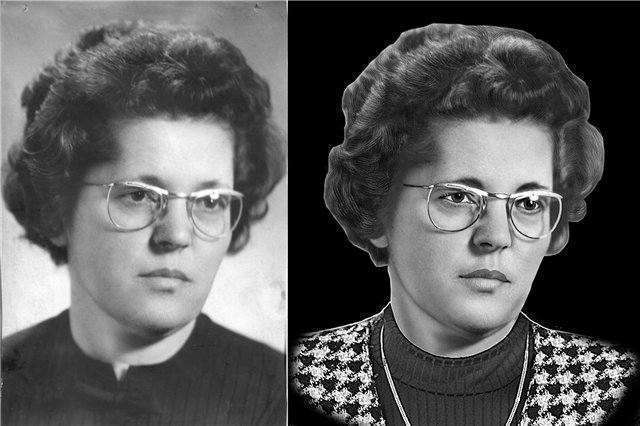

Анфим Опубликовано 4 января, 2011 Опубликовано 4 января, 2011 Я же говорю .что фото искажает лицо.Голова закинута назад и подбородок чуть ли не шире лба .Трансформировать надо.
julian57 Опубликовано 4 января, 2011 Опубликовано 4 января, 2011 Я покритиковал, а теперь давайте вы меня. Критиковать легче, чем делать.Ето первый заказ в этом году, правда размер плитке будет 14х18, но все таки заказ.
AnnZee Опубликовано 4 января, 2011 Опубликовано 4 января, 2011 А и критиковать то и не хочется!!! То что нужно получилось.
julian57 Опубликовано 4 января, 2011 Опубликовано 4 января, 2011 Погоди, пусть Руслан появится, посмотришь что будет.
Egorich Опубликовано 4 января, 2011 Опубликовано 4 января, 2011 Чудно, чудно! Только с фоном надобы чтото придумать, объёмность волос потерялась.
julian57 Опубликовано 4 января, 2011 Опубликовано 4 января, 2011 Наверное когда делал выделение, чтобы поставить черный фон, надо не 2 пикселя, а 5 или 6 поставить, чтобы небыла такая резкая граница с фоном.
SONVLAD Опубликовано 5 января, 2011 Опубликовано 5 января, 2011 Глаза ,нос,очки,одежда по моему очень хорошо получатсяВолосы,брови,нижняя губа - чего-то не хватает, наверное четкостиЯ не профессионал по своему станку сужу , может у тебя настройки другие ,и конечный результат будет другой
AnnZee Опубликовано 5 января, 2011 Опубликовано 5 января, 2011 Наверное когда делал выделение, чтобы поставить черный фон, надо не 2 пикселя, а 5 или 6 поставить, чтобы не была такая резкая граница с фоном. Вроде мелочь, но учесть её надо, действительно граница резкая. А насчёт ретуши мне действительно нравится, под мой станок идеально подходит.
AnnZee Опубликовано 5 января, 2011 Опубликовано 5 января, 2011 julian57По пятибальной системе на 3 с минусом....думаю ошибки ты и сам чувствуешь.. Руслан, для полноты понимания если не затруднит назовите хотя-бы 2-3 ошибки на ваш взгляд.

BOR Опубликовано 5 января, 2011 Опубликовано 5 января, 2011 Как по мне все нормально. Уголки глаз чуть темнее сделал бы.и волосы в темных местах я делаю чтоб был радикально черный цвет без точек, здесь помоему темно серый в точку. Из положительного вижу, что контрастна, проработана каждая деталь, не сольются. Исходник конечно хороший.Увидел результат на камне . Во-первых что за камень? Во-вторых ничего не видно плохо снято. Я думаю что в натуре смотрится лучше.
julian57 Опубликовано 6 января, 2011 Опубликовано 6 января, 2011 Камень какой то китайский, 1 см толщина. При гравировке так сильно звенит. Тверды очень и обязательно нужен второй проход. Почти пыли нет при первом проходе. Вкраплений тоже нет. По поводу исходника - линии глаза не видны, здесь можно сказать что нижние веки прорисовывал на угад, остальное -хорошо. BOR, имееш в виду угалки белка наверное, если да, то ты прав, можно было затемнить, а то такие белки не бывают.Учту.
NBel Опубликовано 6 января, 2011 Опубликовано 6 января, 2011 Не стоит фотогафию превращать в графический рисунок, это из личного опыта. И еще небольшой совет, если необходимо переодеть натуру, то хотя бы нужно добиться совмещения по плечам. В данном случае женщина стала сутулой, а шея короткой. Жалко.
Cutting Опубликовано 6 января, 2011 Опубликовано 6 января, 2011 Я бы посоветовал поучиться вырезать фон, а к готоаой ретуши добавить чуть-чуть фона светлого. ну и блик со стекла очков можно тоже убрать....он лишний. все равно ведь вносишь поправки в фото...
julian57 Опубликовано 6 января, 2011 Опубликовано 6 января, 2011 Все замечания принимаются. Спасибо. Guting, a что имеешь в виду на счет " научится вырезать фона"? Все таки весной Руслан летом меня оценивал на 1 а сейчас на 3-, значит передвижение вперед есть.
julian57 Опубликовано 6 января, 2011 Опубликовано 6 января, 2011 здесь портрет смотрится плохо, не так как , когда держиш камень в руках. Снимал в сумерках на вспышку, и уже не то. И я не доволен результатом, но пока только етого могу добится. Я хочу чтобы получалось как на мониторе, один к одному, но не знаю можно ли добиться такого качество.
Cutting Опубликовано 6 января, 2011 Опубликовано 6 января, 2011 Очень грубо.......то что ты помещаешь на черный фон, можно просто красить черной кистью. но с разной толщиной или диаметром, а также с разным размытием, когда прибижаешься к тому. что не надо закрашивать. также при закрашивании увеличивай размер портрета или рисунка, что бы лучше видеть где что красить.....
julian57 Опубликовано 6 января, 2011 Опубликовано 6 января, 2011 У меня совсем другой способ менять фона. Я сначало пером вырезаю портрет, а фон сзади делаю прозрачны. Потом делаю новый слой, крашу в черном цвете и ложу его под портрет, а ты работаешь по другому. Попробую и твой метод фона.
Егор77 Опубликовано 7 января, 2011 Опубликовано 7 января, 2011 ..я бы рюкзак снял... А как это сделать? Я немного опустил плечи относительно головы и шеи, может мало? Другие фотки есть, но ещё хуже этой.
PlMaxim Опубликовано 7 января, 2011 Опубликовано 7 января, 2011 Как-то очень грубо вырезан портрет, нужно чуток сгладить. Я бы еще получше прорисовал волосы карандашем, а в общем сойдет.

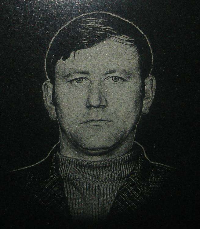

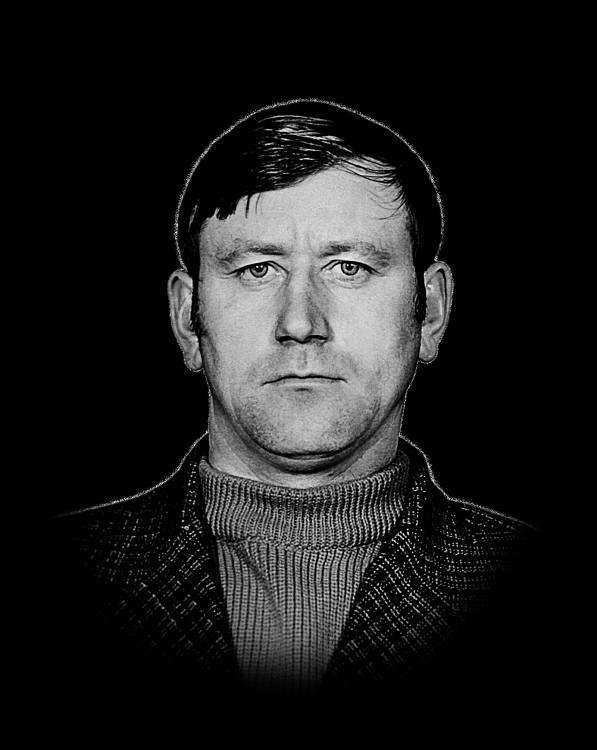

Егор77 Опубликовано 7 января, 2011 Опубликовано 7 января, 2011 А что по этой скажите? Немного подправил - трещина была повсему лицу через левый глаз и мелочи, оригинал не сохранился чего то.Получилось так:Вот конечный результат, фотка правда не очень вышла.Параметры: частота 200, шаг 0,25, зазор 0,35, точечный режим, первый проход А2-300 Амакс-700, второй проход А2-250 Амакс-650.
gggg6000 Опубликовано 7 января, 2011 Опубликовано 7 января, 2011 Переносица и носогубовые складки. Стоило их прорисовать.
Егор77 Опубликовано 8 января, 2011 Опубликовано 8 января, 2011 Переносица и носогубовые складки. Стоило их прорисовать. Извиняюсь задлетанство, а каким образом они прорисовываются, какими инструментами? Ну не знаю я.
SONVLAD Опубликовано 10 января, 2011 Опубликовано 10 января, 2011 Мне кажется результат на камне получился какой-то сжатый сверху внизМожет это станок искажение даетКак будто лицо шире сталоПо поводу прорисовке На форуме много информации , можно с нуля научитсяТак, в основном фильтрами ,в несколько слоевНекоторые рисуют карандашем по фото , затем сканируютКто то рисует на планшете Вобщем способов много
