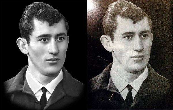

softelectronics Опубликовано 5 декабря, 2014 Опубликовано 5 декабря, 2014 Вот так хотябы сделать, но фото лучше фотоаппаратом сделатьПравда я сейчас не очень люблю амплитудный режим, напечатаю лучше в другом режиме, пообъемней будет
слава Опубликовано 6 декабря, 2014 Опубликовано 6 декабря, 2014 а что за черная родинка на шее которой нет на ретуше?
алиса Опубликовано 6 декабря, 2014 Опубликовано 6 декабря, 2014 Дак амплятудный ряжим а мне кажется у амплитудного больше возможностей передачи полутонов? а вам больше точечный нравится? Не знаю может не в этой теме,но можно задать вопрос? Производители игл дают (в зав-ти от размера алмаза) примерное кол-во портретов ,которое можно набить этой иглой. Мне же хочется после каждого портрета подправить иглу...кто нибудь это делает? и возможно ли это без заточного станка? я.например даже самой-самой иглой более двух портретов не бью - потому что острой иглой лучше выходит... Это я к чем вообще то- всё жду портрет от НЕДЯТЛА и знаю. что у него обычно нет новых игл -прямо переживаю....вот и заодно свой вопрос задала
Калуга Опубликовано 6 декабря, 2014 Опубликовано 6 декабря, 2014 алисаХотя у меня есть заточной станок, правлю иглы после 2-3-х портретов на обычном точиле. Одной иглы в разгар сезона при 12-ти часовом рабочем дне хватает на 1-1.5 месяца, если игла не с минимальной каратностью.Без приспособ игла просто в руке. Так чувствуешь перегрев иглы. Только почаще изношенной шарошкой надо править алмазную чашку, чтоб убрать засаленность чашки. Время правки 5-7 минут. 1
