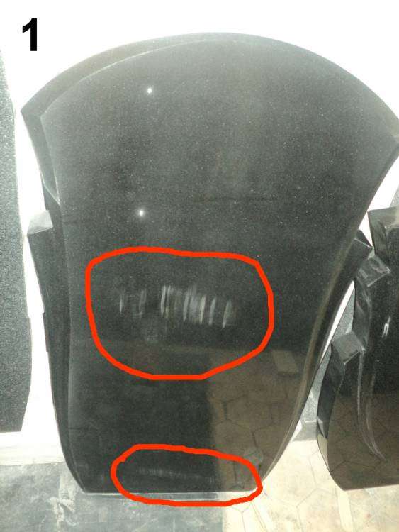

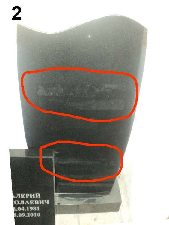

что с таким камнем делать,звонили поставщику,сказали привозите,обменяем на такой же без проблем на фото №1 царапины+ещё и глубокие,а на фото №2 пятна,но не понятно от чего,самое интересное ,доставка памятников за свой счёт :Just_Cuz_21:

это точно не от веревок.
а на фото №2 пятна сквозные и с одной и с другой стороны
а у меня особых проблем не было с Новосибирским филиалом "Ермиса".Если что обменивали без проблем..
 Это в принципе, норма для Ермиса, только вот для меня проще переполировать, чем обратно везти. Эти полосы от упаковки через веревки. Обещали что со следущего сезона перейдут на деревянные рейки.
Хотя конечно, можно и потребовать доставку за счет поставщика, на основании ст 18-23 "закона о защите прав потребителя"
Как мне помнится там поставщик должен оплатить все расходы по доставке недоброкачественного товара.
Рейки деревянные не выход- я получал с рейками. Полосы тоже были.Правда они убирались .
а ,как тогда быть если эти полосы сквозные,мне кажется ,только отправлять

Рейки оставляют тоже след камень втягивает смолы мы оборачиваем рейки плёнкой полителеновой
