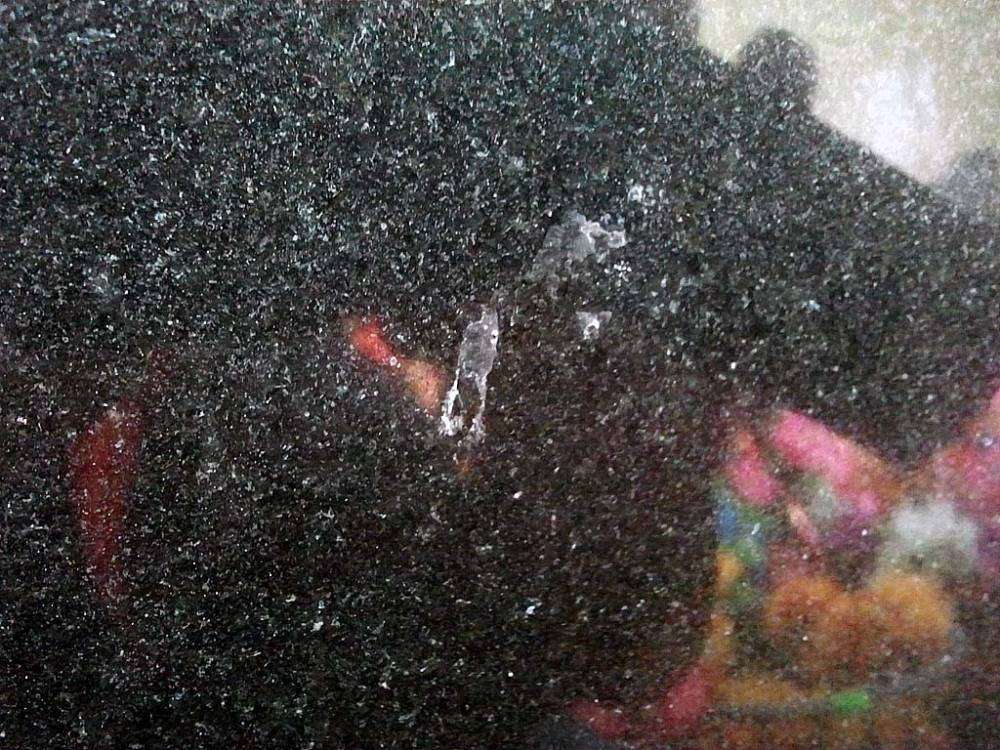

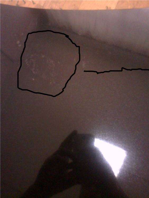

слава Опубликовано 18 июня, 2014 Опубликовано 18 июня, 2014 такое еще частенько поподается.камень черный прям вкраплений нет.но тут такая плямба и от нее черная полоска еще чернее камня.как будто эту хрень залили чем то и от нее образовался потек.на фото плохо видно.ниже фото плитки.тоже явно крашенной.и интересные точки прям ярко белые.впервый раз вижу такое.наверно не закрасилось)) как кто то писал выше по цветникам.почему все разные?и еще вопрос к представителю ермиса. почему когда у вас в наличии нет комплектующих даже подставок идет удорожание на 10%.хотя я бы взял все комплектами,но их нет в наличии,так как они были проданны как комплектующие так же с удорожанием на 10%.тоесть теперь когда я буду докупать подставки или скажем цветники то мне так же придется покупать с удорожанием в 10%?
Анфим Опубликовано 18 июня, 2014 Опубликовано 18 июня, 2014 такое еще частенько поподается. на долерите то же такое попадается и его не красят ...не хотят и не умеют)))
слава Опубликовано 18 июня, 2014 Опубликовано 18 июня, 2014 сейчас поближе посмотрел.эта хрень с раковинками и скольчиками.похоже что какой то косяк клеяли китайцы.

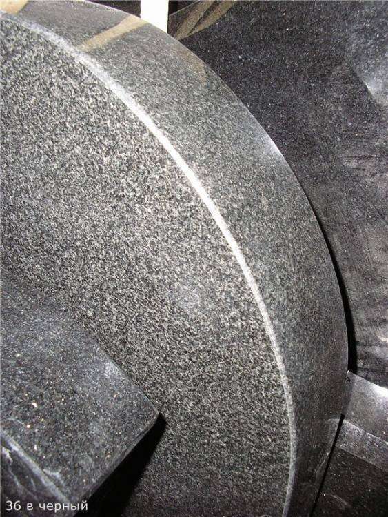

GsG Опубликовано 19 июня, 2014 Опубликовано 19 июня, 2014 Вот на днях получил 36В от компании Ермис, цвет заказывал черный К-6 и по накладной тоже совпадает, а вот по факту, че за цвет? Да такой цвет светло-черно-серый частенько стал встречаться, может и ладно но, цена то как за черный? берется.

GsG Опубликовано 19 июня, 2014 Опубликовано 19 июня, 2014 а как смотрятся на нем портреты? и надо ли менять настройки станка или пробиваешь на этом камне с прежними параметрами? Тоже попался такой... Как на карельском камне , а вообще попробуйте сами, если камень такой будет так и поймете. А народ сейчас уже требует "черного" китайца, вынь и положь, а карелия не карелия большинству глубоко напле...ть

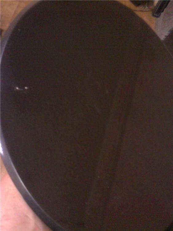

=LD= Опубликовано 19 июня, 2014 Опубликовано 19 июня, 2014 сейчас поближе посмотрел.эта хрень с раковинками и скольчиками.похоже что какой то косяк клеяли китайцы. Это эпоксидка. Замазывали скол. Замазали, притёрли, покрасили, слегка полирнули и почти не видно. Сегодня перед обедом такую же срань выявил на одном камушке. Фото потом скину.

=LD= Опубликовано 19 июня, 2014 Опубликовано 19 июня, 2014 Пятнышко... Пятнышко... Царапнул пальцем - раковинка Пальнул зажигалкой - запах горелой эпоксидки (специфический кисло-горьковатый). И ровнёхонько по центру камушка. Глубина неизвестна.
