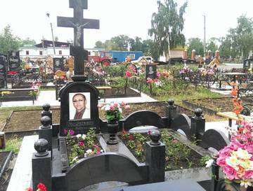

vaz работы моей мастерской
vaz

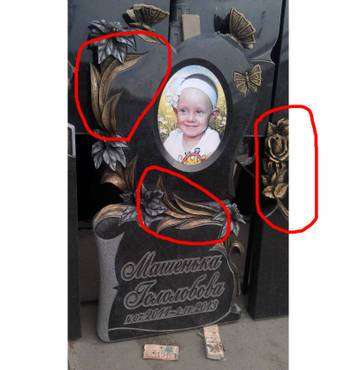

Выскажу свое мнение : цветом ощущения мягче стали от множества острых листьев, но вот цветы теперь очень мрачновато выглядят и ощущение от памятника стали подобные.
Хороший получился памятник.И розы на втором плане хороши.
исполнение конечно на высоте
очень тяжёлый памятник мрачный
вроде и есть отблеск света и чистоты из портрета
с тонировкой точно не угадали
хотя бы паспорт не стоило тонировать
цветы и бабочки как будто из гиблого места родом
Как по мне так все отлично, на солнце будет по другому смотреться.
За счет этой мрачности, как вы говорите, акцент весь на фото и этим памятник хорош получился, чудная милая девчушка в тяжелом камне, на мой взгляд хорошо друг друга дополняют, единственное я бы шрифт другой подобрал бы.
vaz,  а чем или как бронзите или покрываете бронзой (так правильнее сказать), если не секрет, что за технология или обычная бронзовая акриловая краска или что-то другое. Интересная тема :good:
спасибо всем за отзывы
Каспер прав, на солнце смотриться иначе, я долго ждал момента, чтобы без бликов сфотографировать и сеголдня наконец-то мрачная туча накрыла город.
По поводу тонирования. Тонировкой бронзой начали баловаться только на этой неделе. Один из художников все больше остается без работы (плохо с заказами и плохо у него с качеством) и пытается резать и находить себя еще в чем-то. Тонировал всегда я сам и времени у меня на это мало. А тут патинировали кованные изделия под бронзу и решили попровать на камне. Как раз увидела заказчица этого памятника и попросила затонировать золотом , а бабочек белым. Я ее уговорил белым сделать цветы. Получилось так. Но есть проблема в том, что художника нужно чуть ли не по рукам бить, он перебарщивает с тонировкой. Я делаю ее как на металле чуть касаясь сухой кистью после нанесения фона темного (смесь цокольной краски Юки тикуррила с черной художественной акриловой). Тем самым проявляя структуру камня и патина только по выступающим частям. Получается как бы матовость, бархатистость.  Как бы поперек направления листа или лепестка. А он сильно красит вдоль. И получается уже не патина, а литье. Поэтому цветы на мой взгляд неудачно сделаны, слишком влажной кистью и направление движения кисти не так пошло.
Но в целом тонировка на сложной резке бронзой очень привлекла внимание людей. На этом памятнике еще будем решать с заказчицей по цвету фона букв. Сейчас они выбиваются. Ретушь портрета  долго делали.  Фото с телефона очень низкого качества. Спасибо одному нашему постоянному ретушеру для керамогранита с форума.
Патина - лучше всего для этой цели кузнечные краски в маленьких баночках, которые так и называются - патина. Я пользуюсь марки Церта российского производства. Там разные оттенки у них в линейке. Баночки по 80 грамм
Кисть для патинирования - простой флейц из магазина шириной см 3 с жесткой щетиной
Мда....
Ты этому художнику матировать не давай более...
А вот резка супер...

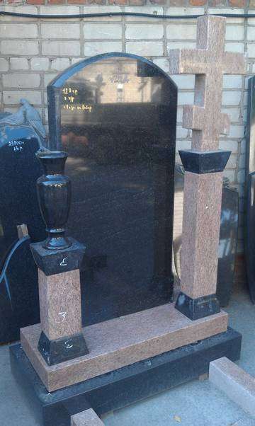

вот такой памятник делали в прошлом месяце по картинке с габбро и дымовского, сейчас решил повторить на витрину с розовым гранитом, цена его дороже , поэтому цена соответствующая, посмотрим сколько простоит

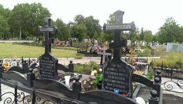

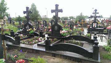

 3 креста для одного заказчика
жаль, что ограничения были по высоте в 2,2 метра

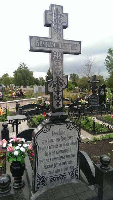

очень тщательная работа нашего ижевского мастера на обратной стороне
вторая могила
Маленький совет,когда шрифт в объеме,надо буквы всегда максимально жирнее делать ,а то они теряются на белом :abr:
