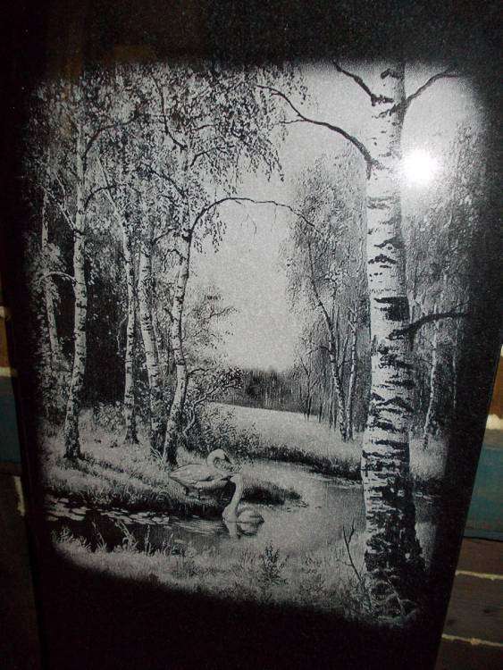

GsG Опубликовано 11 августа, 2012 Опубликовано 11 августа, 2012 и чего хорошего? станки ударно -иглавые не хуже гравируют, а вот глубина выработки какая? 1
Руслан Опубликовано 11 августа, 2012 Опубликовано 11 августа, 2012 А кому нужна глубина ? Изображение (портрет или знаки) выполненный что ударным что лазером что новичком гравером сойдёт с камня одновременно с сходом полировки. Так что глубина -это ненужный показатель. 1
Парень на лужайке Опубликовано 15 августа, 2012 Опубликовано 15 августа, 2012 STARс какой скоростью и мощностью гравируешь?(какая труба у тебе мощностью)
STAR Опубликовано 16 августа, 2012 Опубликовано 16 августа, 2012 Мощность 21% из 100%, скорость 500 мм/сек , труба стекло китай 60W, трубе больше года наработано больше 3000 часов, гравирует без изменений какая была при покупке.
Антон Павлович Опубликовано 16 августа, 2012 Опубликовано 16 августа, 2012 А чего такие странные фоны на портретах? На шлемы похожи .Да яркие такие ух !!!
Парень на лужайке Опубликовано 17 августа, 2012 Опубликовано 17 августа, 2012 STARУ меня труба китай 40w, мощность ставлю 30%, скорость 180 мм. при этой скорости пробивает все точки, тоисть есть полутона.
STAR Опубликовано 17 августа, 2012 Опубликовано 17 августа, 2012 А тут их нет совсем ....и нормально (для определённого груга людей).
Парень на лужайке Опубликовано 21 августа, 2012 Опубликовано 21 августа, 2012 сегодня постараюсь віложить, но лазерный чпу станок я сам построил.вот пока одно фото
