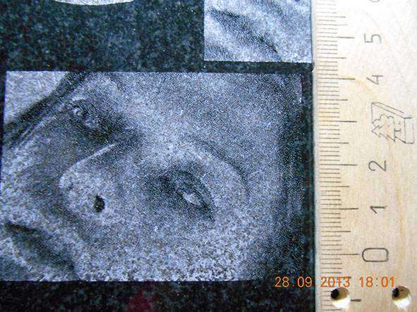

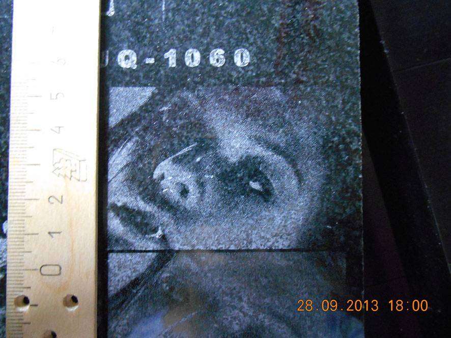

Kostya83 Опубликовано 28 сентября, 2013 Опубликовано 28 сентября, 2013 Здравствуйте всем ! С полосатостью вроде потихоньку начал разбираться , изменил фокус и стало лучше , но иногда бывает появляется , я еще поковыряюсь .Теперь другая проблема , - со скоростью ! Работаю на очень медленной Speed 50 , как только добавляю до 100 ,- сразу теряются полутона .Выкладываю фото - на которой получилось по лучше, скорость 50 на другой 100Подскажите если не трудно , как увеличить скорость не теряя качество ? Ведь люди работают на скорсти 400 , если же я поставлю такую супер быстрость от изображения ни чего не останется ! Спасибо.
Leonardo Опубликовано 28 сентября, 2013 Опубликовано 28 сентября, 2013 @Kostya83, всё ты делаешь правильно, чтобы сохранить полутона при увеличении скорости нужно добавлять мощность. Например если на скорости 50 у тебя стояла мощность 30%, то при скорости 100, поставь мощность например 40% и увидишь что полутона появились, если заметишь, что их недостаточно, то добавьте еще мощности, а если пережигает, то наоборот уменьши. 2
Kostya83 Опубликовано 28 сентября, 2013 Опубликовано 28 сентября, 2013 Хорошо ! Попробую , а потом напишу что получилось . Спасибо !

Яшa Опубликовано 29 сентября, 2013 Опубликовано 29 сентября, 2013 @Kostya83, для начала избавься от алгоритма перевода изображения в битовую карту, предложенную компанией JQ. Во-первых, часть полутонов ты убил собственноручно при переводе в черно-белое, во-вторых, для гравировки портретов в будущем тебе этот алгоритм не пригодится, полосатый портрет - это всегда плохо. Даже когда так и задумано. Короче, покупатель вряд ли оценит такие эффекты. Классическими методами перевода в битовую карту (насколько я слышал мнения коллег, ну и из собственных наблюдений) являются: из Фотошопа - дизеринг диффузии , из Корела - метод преобразования Стакки или Джарвис. Плюс - напиши, для полноты картины, разрешение изображения, мощность своей трубки и настройки станка (скорость, мощность, scangap). Хотя, я думаю, все-таки корень зла в неправильном переводе изображения в битовую карту. Фото не особо качественное, но похоже там применен полутоновый линейный режим. Парадокс - полутоновый режим лишает нас полутонов. Вот и верь после этого своим глазам и ушам. 1
Kostya83 Опубликовано 1 октября, 2013 Опубликовано 1 октября, 2013 Всё будет, Ок! Спасибо вам , действительно работает , осталось добиться качества........ @Kostya83, для начала избавься от алгоритма перевода изображения в битовую карту, предложенную компанией JQ. Во-первых, часть полутонов ты убил собственноручно при переводе в черно-белое, во-вторых, для гравировки портретов в будущем тебе этот алгоритм не пригодится, полосатый портрет - это всегда плохо. Даже когда так и задумано. Короче, покупатель вряд ли оценит такие эффекты. Классическими методами перевода в битовую карту (насколько я слышал мнения коллег, ну и из собственных наблюдений) являются: из Фотошопа - дизеринг диффузии , из Корела - метод преобразования Стакки или Джарвис. Плюс - напиши, для полноты картины, разрешение изображения, мощность своей трубки и настройки станка (скорость, мощность, scangap). Хотя, я думаю, все-таки корень зла в неправильном переводе изображения в битовую карту. Фото не особо качественное, но похоже там применен полутоновый линейный режим. Парадокс - полутоновый режим лишает нас полутонов. Вот и верь после этого своим глазам и ушам. Напишу вообще всю картину ! Так как маленькие нюансы имеют конкретную значимость , а Вам если не будет трудно подкоректируйте меня. И так , сканируем фото . в градациях серого , разрешение 300 , и указываем размер , сохраняем в JPG . Импорт в фотошоп .( Метод Ютуба) Открываем новый файл , в градациях серого, устанавливаем его размер и разрешение , здесь я уже ставлю 250 так как я работаю на этом разрешении и заливаю его черным . Выбираю фото , снова размер и разрешение 250 , переношу его на слой залитый черным . Удаляю фон фотографии , оставив вокруг портрета только черное . Теперь фильтр , диффузия , анизотропный . За тем Фасет , За тем дублирую слой и применяю фльтр - цветовой контраст , делаю где то до 5 пикселей и выбираю перекрытие слоев . Теперь несколько раз дублирую полученный слой до хорошей резкости , - объединяю все слои , с нова применяю диффузию , анизотропный , за тем затемнением подчеркиваю лицо , объединяю все слои , Достаю уровни , корректирую и сохраняю в JPG . Открываю корел , импортирую фотку ( К стати , всегда приходится в корле уменьшать импортируемую фотку до нужного размера , хотя с фотошопа всегда отправляю правильный размер , почему так ,не знаю) Перетаскиваю фото на нужный участок рабочего стола и перевожу её в бит - Джарвис . JQшной линиатурой я не пользуюсь. Теперь опишу настройки станка . Speed - 200 Power- 24 Min-power - 24 ( Значение этого пункта не понимаю , если не трудно ,- объясните ) Scan gap - 0.1016 - Считал на калькуляторе по Вами высланным цифрам , при разрешении 250 п.д. Grade-width - поставил так же как скан гап 0.1016 ( Значения так же,- не знаю ) Repair per - Это для меня совсем загадка , но я выставил максимально - 50 И во всех пунктах галочки Bi-dir , Blow , Repair. Вот в принципе и все . Спасибо за ответы , за то что интересуетесь моим вопросом . @Kostya83, для начала избавься от алгоритма перевода изображения в битовую карту, предложенную компанией JQ. Во-первых, часть полутонов ты убил собственноручно при переводе в черно-белое, во-вторых, для гравировки портретов в будущем тебе этот алгоритм не пригодится, полосатый портрет - это всегда плохо. Даже когда так и задумано. Короче, покупатель вряд ли оценит такие эффекты. Классическими методами перевода в битовую карту (насколько я слышал мнения коллег, ну и из собственных наблюдений) являются: из Фотошопа - дизеринг диффузии , из Корела - метод преобразования Стакки или Джарвис. Плюс - напиши, для полноты картины, разрешение изображения, мощность своей трубки и настройки станка (скорость, мощность, scangap). Хотя, я думаю, все-таки корень зла в неправильном переводе изображения в битовую карту. Фото не особо качественное, но похоже там применен полутоновый линейный режим. Парадокс - полутоновый режим лишает нас полутонов. Вот и верь после этого своим глазам и ушам. Трубка 60 w
STAR Опубликовано 1 октября, 2013 Опубликовано 1 октября, 2013 ( К стати , всегда приходится в корле уменьшать импортируемую фотку до нужного размера , хотя с фотошопа всегда отправляю правильный размер , почему так ,не знаю) Файл в шопе сохраняй в PNG , а не JPG. И скорость 200 очень мало (хотяб 400),мощность много 25 при трубе 60W, спалиш нахрен всё (выставь хотяб 18).Ну и разряшение фото 250 до...я.
Яшa Опубликовано 1 октября, 2013 Опубликовано 1 октября, 2013 @Kostya83, тааак... потихоньку начинает картина проясняться))) те параметры, которые ты перечислил, говорят об использовании режима "Градиентной гравировки". А нам нужен простой режим. Когда выбран режим "гравировка" доступны будут такие опции: Speed, power, scangap, Ecspandscale, bi-dir и blow. Я никогда не пользовался Градиентной гравировкой, но чисто по смыслу думаю, что для нее исходное изображение должно быть не однобитовым, а в градациях серого. Станок сам будет определять какой из серых цветов какой мощностью резать в промежутке от того самого непонятного minpower до power. Лучше всего отказаться пока от градиентной гравировки и пользоваться обычной.
Kostya83 Опубликовано 2 октября, 2013 Опубликовано 2 октября, 2013 Вот спасибо так спасибо !!! Блин , а я столько времени провозился ! Мне этот станок уже снится .Просто те люди которые мне пытались настроить станок , они с конкретной увереностью сказали " используй для портретов только GradeEngrave мол только оно будет делать портрет !" А я еще и денег за это отвалил !Спасибо ребят !Буду все перенастраивать .Открыл Engrave , ну и теперь как полагается засыпаю вопросами !!!!!-----Ставить ли галочку на Ecspandscale? и значение этого пункта. Потом нажал квадратик , вылезло окно Set Engrave Options там значения ,- галочка Fill circle потом radius, потом space , Power2 и галочка Engrave circle , что за что отвечает и что мне там ставить не знаю !? Если подскажите с меня ящик пива ! Это серьезно .Спасибо !

STAR Опубликовано 2 октября, 2013 Опубликовано 2 октября, 2013 Вопрос к Стару: какой scangap ты используешь для гравировки с разрешением 100 или 150 dpi? рискну предположить, что он гораздо ниже чем 0,254 и 0,16933 соответственно. Это, по-моему, единственное объяснение, как на низкой скорости можно добиться таких высоких результатов. 0.1, скорость 400-450. Больше шаг ставить нет смысла, видна строчность как на ударниках, а это не вставляет. Да и 40-50 минут на портрет А3 не так уж и много времени.
