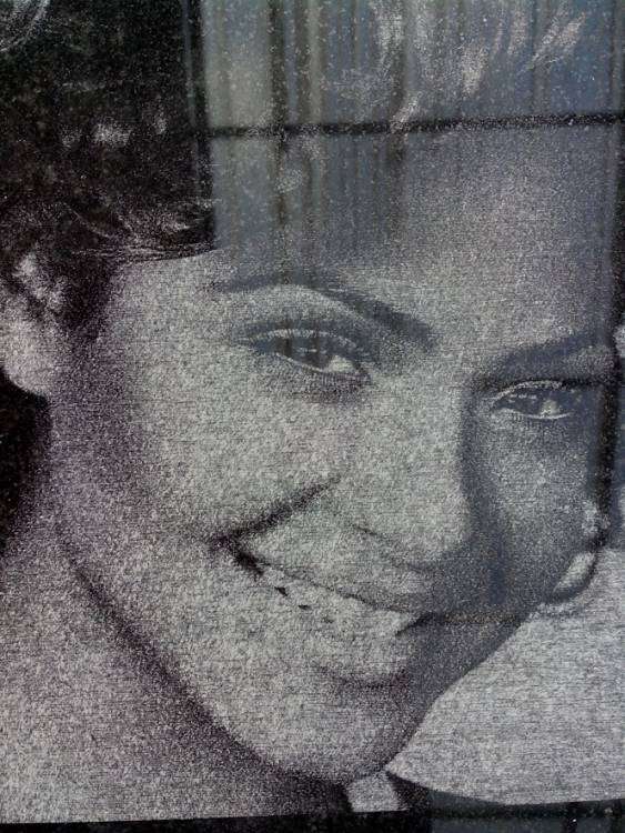

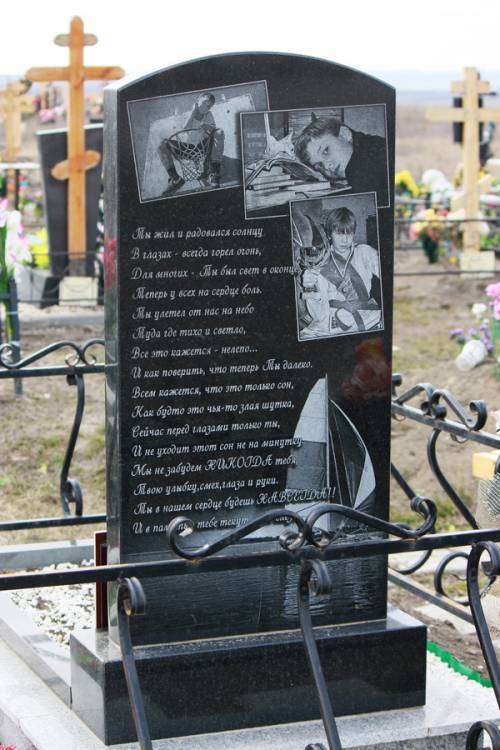

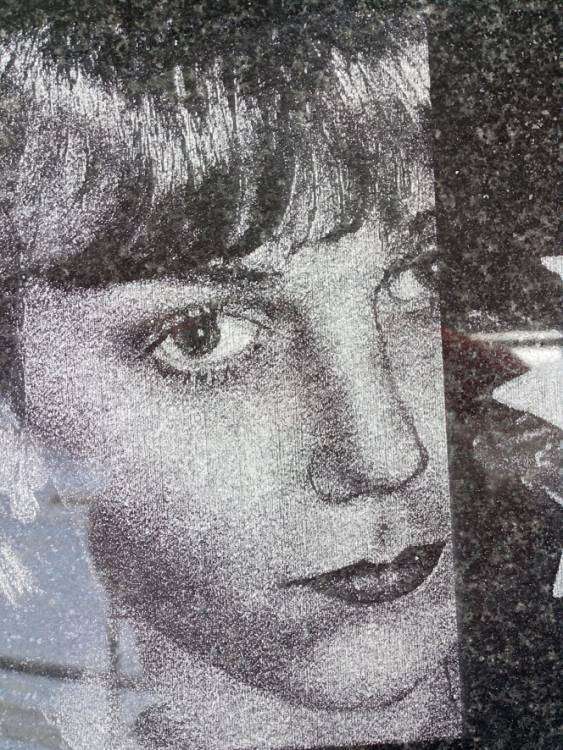

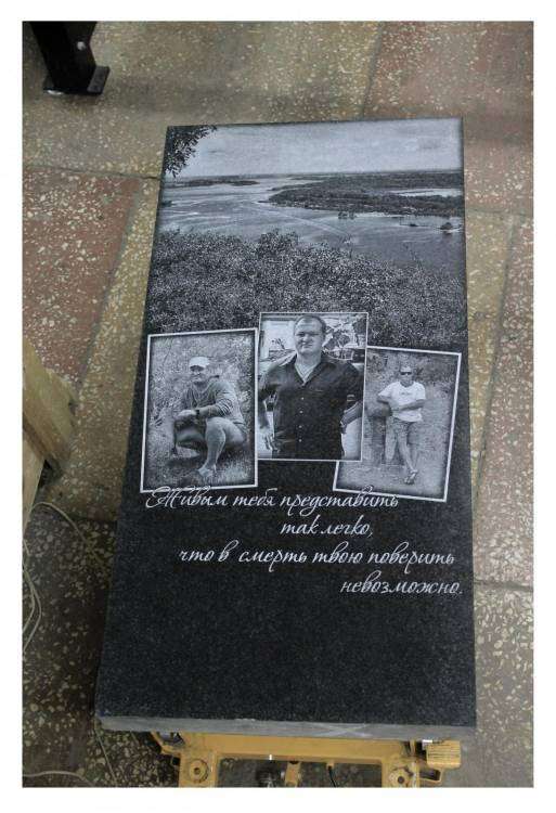

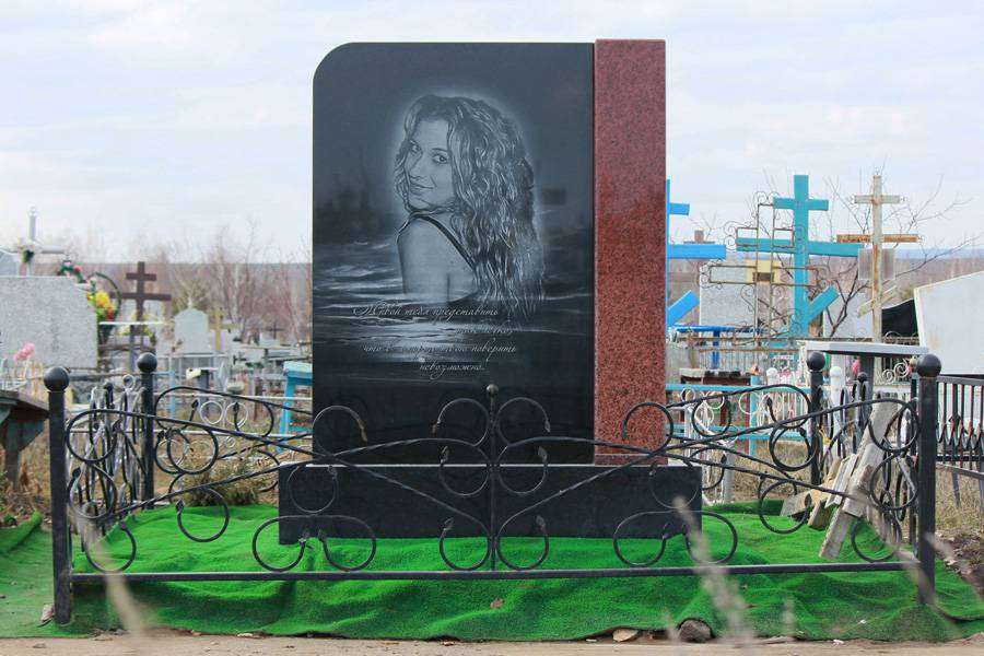

Ермилов Опубликовано 1 февраля, 2016 Опубликовано 1 февраля, 2016 еще пару работ оформление оборотной стороныколлаж 4
Руслан Опубликовано 1 февраля, 2016 Опубликовано 1 февраля, 2016 В чём лазер хорош-так в коллажах...гравируется быстро и легко. Кроме одного но..о котором можно и не говорить в этой теме))))
иркутянин Опубликовано 1 февраля, 2016 Опубликовано 1 февраля, 2016 @Ермилов[/bА можно толщину плиты на мемориале узнать,такая тонкая и большая кажется на фото, Хрупкая)))) наверно,вы как ее перевозили Точне,как вы ее ваще такую тонкую сделали,лопнет,же при полировке)))),да при перемещении.
Валерон Опубликовано 27 февраля, 2016 Опубликовано 27 февраля, 2016 @Ермилов[/bА можно толщину плиты на мемориале узнать,такая тонкая и большая кажется на фото, Хрупкая)))) наверно,вы как ее перевозили Точне,как вы ее ваще такую тонкую сделали,лопнет,же при полировке)))),да при перемещении. Он писал 3 см Памятник Ветеранам Великой Отечественной Войны , Саратовская область , Красный-Кут Можешь скинуть битовый файл коллажа??? Хочу попробовать выжечь)

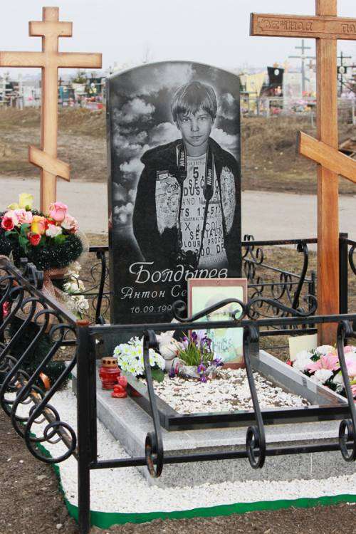

OlgaVell Опубликовано 14 июня, 2016 Опубликовано 14 июня, 2016 Всем доброго времени суток. Я только начинаю разбираться с лазерным станком, JQ. Нужны ваши коментарии и советы. Первое фото с настройками: скорость - 350, мощность - 21, скангап - 0,1. Второе фото: скорость - 500, мощность - 25, скангап - 0,15
