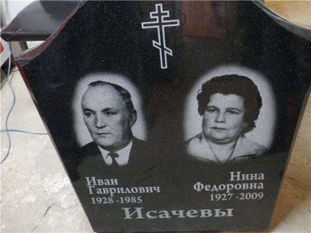

Андрей Кулагин Опубликовано 15 сентября, 2010 Опубликовано 15 сентября, 2010 Вот такие есть образцы - на 1290SE делали

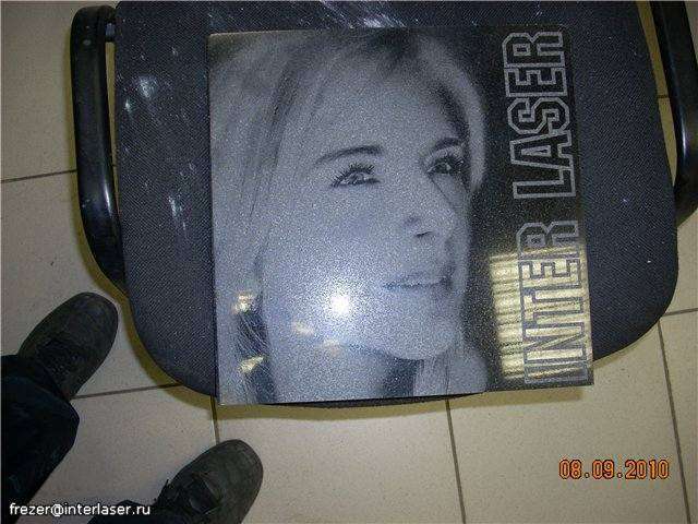

Cutting Опубликовано 14 октября, 2010 Опубликовано 14 октября, 2010 вот фото брал ретушированное с сайта.сам пока ,что не силен в ретуши.постараюсь на днях выложить свою ретуши и ,что с неё получилось на 1290SE Men_still, извиняюсь что возвращаюсь к теме портрета того дядьки с бликом на щеке, ретушь портрета для гравировки на станке, не походит для гравировки лазером.Под лазер нужна своя ретушь, хотя есть много общего, даже та программа, про которую тут на форуме упоминали, по моему Lito, тоже не спасает - PHOTOGRAVE , если пишу не правильно, извините. Я имею ввиду название проги...., вот как должен выглядеть файл или картинка, если у меня получилось загрузить, естевственно с корела и файл CDRКореловский файл загрузить у меня не получается, поэтому я его перевел в метафайл винда...
