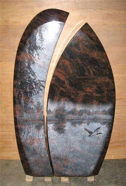

Mansur Опубликовано 30 октября, 2010 Автор Опубликовано 30 октября, 2010 Вот я тут попалил трохи для своего обтовика. У меня только 40 ватт труба... маловато... видно по этому не плавит каменюку... =([hide=10][/hide] 1
стикс Опубликовано 30 октября, 2010 Опубликовано 30 октября, 2010 на моём лазере регулировка мощности только "на глазок" тупо поворотом тумблера,без какого либо отображения ни на приборе ни в программе
Cutting Опубликовано 30 октября, 2010 Опубликовано 30 октября, 2010 Стикс,Я могу от ноля до ста и даже с десятками. Извини за иронию, тебе если только тестить, то есть менять скорость и мощность или ставить потенциометр, на форуме же есть кто-то из технарей, вроде nokt, если я не ошибаюсь, может он чем поможетМансур, а размер камушка какой, я бы контасности добавил, было бы поинтересней, на мой взгляд конечно. 1
Mansur Опубликовано 30 октября, 2010 Автор Опубликовано 30 октября, 2010 Размер 1,10 х 0,65Я бы тоже много чего добавил, но получается так как получается. Камень очень рябой.
