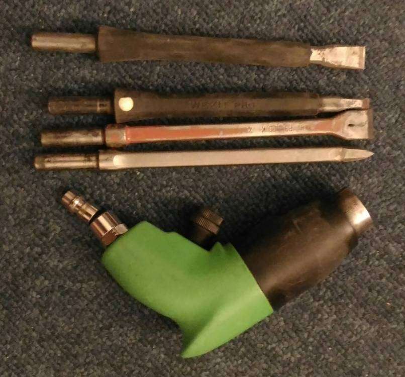

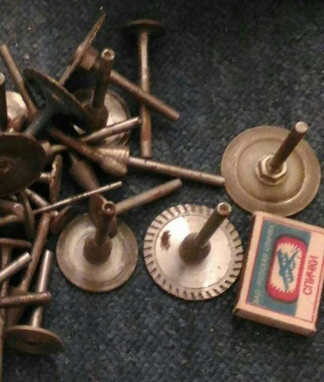

AndreyTar Опубликовано 11 ноября, 2016 Поделиться Опубликовано 11 ноября, 2016 @Михаил Бычков Думаю последний раз пишу тебе в этой дискуссии, если конечно не поймешь. Глубина там, примерно 2см везде, я бы не стал писать заведомо зная, что это не так, человек не такой. На фотографии рядом с дисками для маштабности коробок спичек 5см. Диск до держателя заходит в камень примерно около 2 см. Сначала диском снимается все лишнее посредством линейных прорезов, потом эти полосы сбиваются закольником. Поверхность получается не ровная, начинается шлифование другиии фрезами, глубина еще увеличивается. После выравнивается пневмоскарпелями , посмотри какие они бывают на фотографии. Этот молоток регулируется нажатием кнопки, к ней привыкаешь, сильнее нажимаешь- мощнее работает, слабее жмешь- легче снимает. Тупятся они реже ручных, т.к. они работают за счет малой амплитуды и очень большой частоты, в отличии от рук, которые бьют редко (4000ударов у пистолета и ударов 30 у рук в минуту). Работаешь ими углом так-же, и держится он лучше, ручных. Но чтобы ты понял, тебе надо один раз увидеть, как ими работают, тогда поймешь. Поймешь, что углы о которых пишешь, не такие сложные, когда есть хороший инструмент. Михаил, не пиши о том, чего не понимаешь. Везде это объем, и оба случая можно назаать рельефом. Твой подход напоминает мне геометрическую резьбу по дереву. Глубина везде разная, когда убирается фон, глубина примерно везде одинаковая. Расстояние от края до букв примерно 3см по периметру. Если грубо взять 40см в длину, 6см шириной и 2см глубины, хотелось бы посмотреть как ты в ручную снимешь этот слой за 4 часа, без обработки букв. 1 Ссылка на комментарий Поделиться на другие сайты Поделиться

Михаил Бычков Опубликовано 11 ноября, 2016 Поделиться Опубликовано 11 ноября, 2016 @AndreyTar я понимаю что ты мне скинул фото инструментов, а можно с линейками на камне я думаю это не сложно при том условии что ты специально инструмент фоткал. По поводу подхода да он примерно одинаковый, только итог кардинально отличается на фото у тебя идёт акцент на весь текст это рельеф. У меня же идёт акцент на индивидуальный объём каждой буквы в отдельности. Согласись это совершенно разный итог. @noct браво а теперь тоже самое только на камне. Не обязательно на 7см я думаю хватит и 3-4, а если честно ты когда это писал ты о чем думал???? С таким же эффектом можно бумаге нарисовать. И если не секрет то можно посмотреть на те фрезы которыми ты в теории мог бы это сделать. @Руслан угу примерно так только острый он по центру рубки а от краев букв он совершенно одинаковый. Я не просто так кинул фото с угольником. И ответь пожалуйста про гарантию на сусалку. @kalistratoff утебя есть и опыт и вреза сможешь? Ссылка на комментарий Поделиться на другие сайты Поделиться

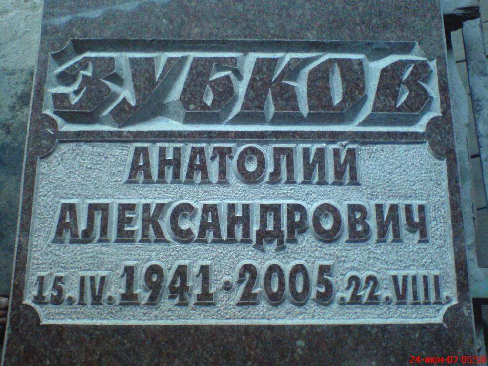

nomad ZP Опубликовано 11 ноября, 2016 Поделиться Опубликовано 11 ноября, 2016 В 06.11.2016 в 19:30, Михаил Бычков сказал: ...Кстате извиняюсь но некоторые мои "объемные" работы оказываются на сайтах других фирм. Какой в этом смысл если один фиг не кто кроме меня это не сделает (не надо щас убеждать в обратном так как за два с половиной года не кто не сделал не чего примерно таковоже хотя помнится много народу тут это грозилось) В процессе, так сказать, фото почищенного нет, ширина камня 60. Гранит токовский. Делал пневматикой. 8 Ссылка на комментарий Поделиться на другие сайты Поделиться
RusKar Опубликовано 11 ноября, 2016 Поделиться Опубликовано 11 ноября, 2016 Мелковато, нет острого угла, пневматика - ***** ... ))))))))))))))))) 2 Ссылка на комментарий Поделиться на другие сайты Поделиться
nomad ZP Опубликовано 11 ноября, 2016 Поделиться Опубликовано 11 ноября, 2016 Да, редкостное, в запару, по сезону, аж руки отекают и пальцы немеют(вибрацию никто не отменял), но работать надо. Ссылка на комментарий Поделиться на другие сайты Поделиться
