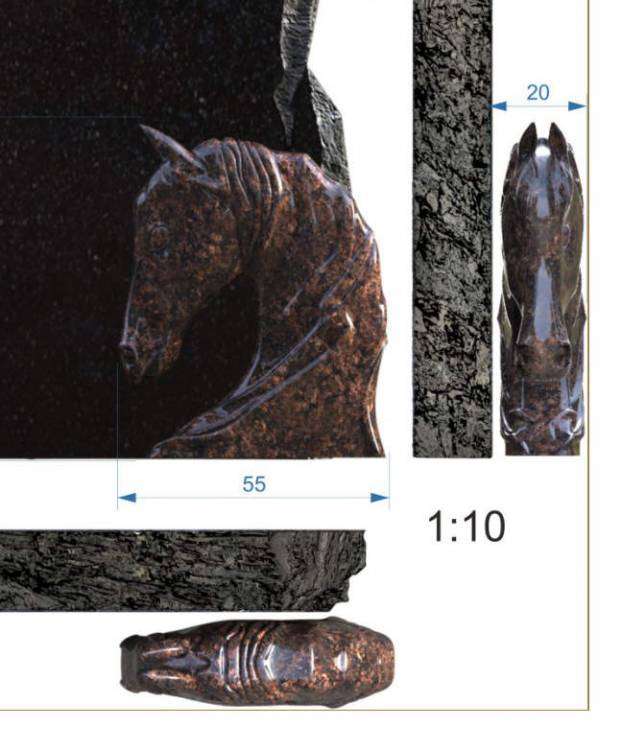

Роман Антропов Опубликовано 7 августа, 2019 Опубликовано 7 августа, 2019 Ага. У вас тут опять аналитика методик.. Тут вот скинули макет. Сколько брать то ???? Не делал такого. Не велики тут художества, но чисто технически в 20-ке не простой манёвр. Дык, сколько ???? (просьба воздержаться от историй на тему суперроботов, которые за 5 минут и 5 копеек всё могут) Речь о ручной резке.сКОЛЬКО В РОССИЯНСКИХ РУБЛЯХ ? ----------------------

БЫСТРЫЙ Опубликовано 7 августа, 2019 Опубликовано 7 августа, 2019 5 часов назад, Роман Антропов сказал: сколько ???? ..за 5000 российских рублей вырезал бы... ..за 5000 российский рублей зашлифовал...
zelenok Опубликовано 7 августа, 2019 Опубликовано 7 августа, 2019 Только что, БЫСТРЫЙ сказал: за 5000 российских рублей вырезал бы... ..за 5000 российский рублей зашлифовал А вторую сторону и между шеей и подбородком кто вытаскивать будет? 1
БЫСТРЫЙ Опубликовано 7 августа, 2019 Опубликовано 7 августа, 2019 18 минут назад, zelenok сказал: А вторую сторону и между шеей и подбородком кто вытаскивать будет? ..вторую сторону сделал бы так же как и лицевую, а между шеей и подбородком (я так понимаю Вы о том месте, где не залезет болгарка) - я бы не резал под 90 градусов, а срезал бы под угол (как широкая фаска, если понимаете о чем я).. .. дело в том, что работа выполнена некорректно, со сложностями.. это все можно обойти и вырезать (так и зашлифовать) одной болгаркой, без применения каких других приспособлений... ..когда то один великий мастер мне сказал (и я с этим согласен) что болгарка, она сама режет... когда режешь, она сама направляет туда, куда должна идти резь, она упирается при повороте там, где ненужно дальше резать, она сама описывает все полукруги которые должны быть вырезаны... ..многие прибегают к излишним приспособлениям и коверкают саму природу резной работы, этим усложняя себе работу и логично увеличивая себестоимость.. это я считаю как рубить дрова с помощью топора, топорика для мяса, кухонного ножа, вилки и зубной ковырялочки... тогда конечно дороже будет... 58 минут назад, БЫСТРЫЙ сказал: ..за 5000 российских рублей вырезал бы... ..за 5000 российский рублей зашлифовал... ..вообще это я загнул - эта работа на порядок дешевле, просто мне эта работа скучновата и потому накинул, что бы мне интересней было...
