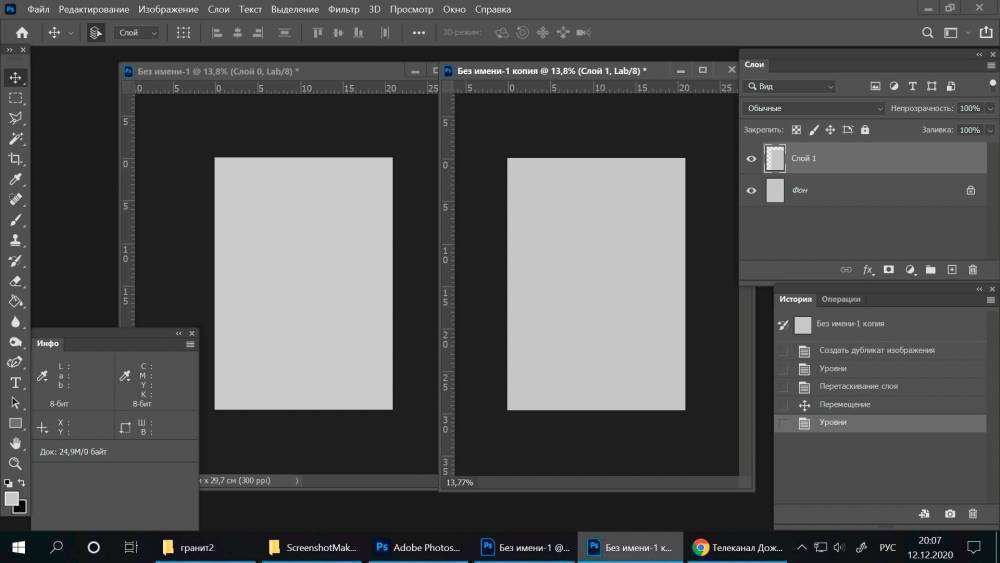

ibucov Опубликовано 17 декабря, 2020 Опубликовано 17 декабря, 2020 4 минуты назад, Тот сказал: Ibucov, )). Попробуйте в этот один бит записать данные. Сколько значений получится? Я уже устал доказывать что 2+2=4 а не 5)) Может так получится. Амплитудный режим. В общем есть сетка как ты раньше говорил, пускай будет с шагом 0,3 Если алмазная игла забивает сто процентов эту ячейку(на практике такого нет) то это максимальная светлота, если половину то 50 процентов итд, до определенного предела. А матричный режим при том же шаге станка можно рассмотреть ячейку 16 пикселей на 16 пикселей ито минимальное чтобы отобразить 256 комбинаций заполненности этой большой ячейки. В общем и амплитудный и матричный режим это одно и тоже только размером ячейки отличаются. Но это я грубо объяснил.
Тот Опубликовано 17 декабря, 2020 Опубликовано 17 декабря, 2020 Ibucov, по вашему понятию в одном растре может быть несколько шагов?
ibucov Опубликовано 17 декабря, 2020 Опубликовано 17 декабря, 2020 (изменено) 53 минуты назад, Тот сказал: Ibucov, по вашему понятию в одном растре может быть несколько шагов? Шаг для станка одинаковый. Ячейки условные, чтобы легче было представлять. Ты представь в амплитудном самая маленькая точка это один пиксель, а самая большая это куча пикселей собранных вместе. А матричный пиксель намного больше чем амплитудный. Надо представлять ячейку и заполненность, чтобы представить тон в процентном отношении. Сделай в фотошопе 50 процентный серый и конвертируй в 1 бит, черно белые квадратики будут 50 на 50 Ладно, надо прекращать этот бесполезный спор) Изменено 17 декабря, 2020 пользователем ibucov

ibucov Опубликовано 18 декабря, 2020 Опубликовано 18 декабря, 2020 (изменено) 20 минут назад, basilok сказал: Если глаз видит отличие в тональности 720 то и в 720 квадратиках увидит. Отличие всегда подразумевает сравнение. Здесь соседние оттенки серого если 128 градаций серого. На глаз можно определить где светлее где темнее? Без фотошопа здесь 64 Изменено 18 декабря, 2020 пользователем ibucov
