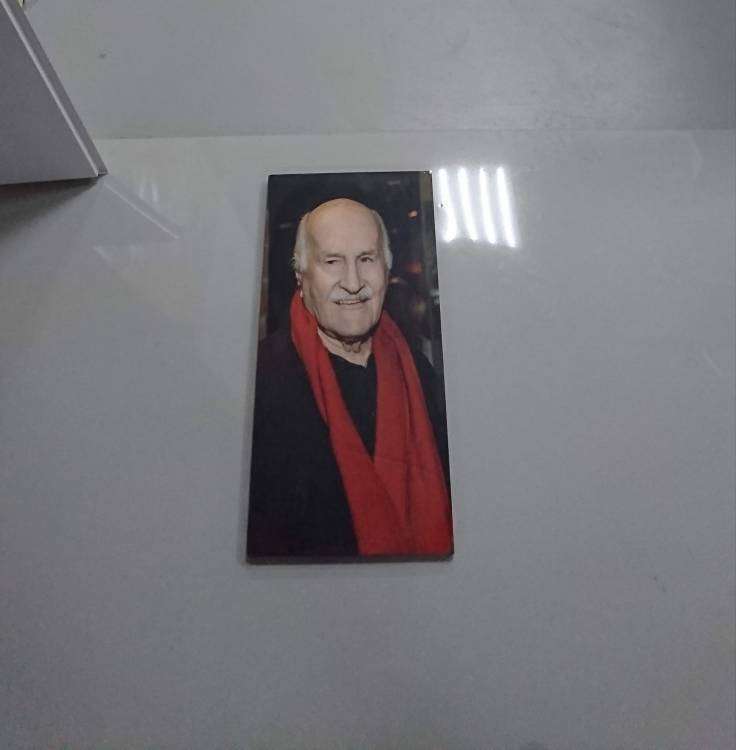

Гранит натуральный размер 600х300 он тестируется в реальных и лабораторных условиях уже три года. Отлично себя чувствует.

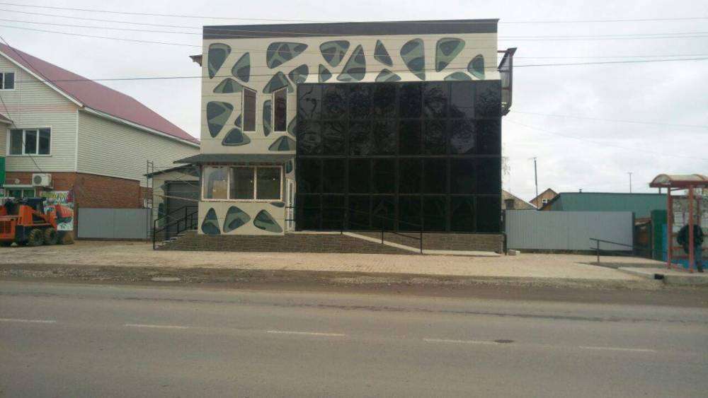

Печать на натуральном граните.  А фасад здания на керамогранита также с 2015 года. Более подробно ? Что ещё сказать) уф печать. У нас используется неорганический пигмент. И специальная обработка) Новосибирск.
В 08.08.2018 в 18:51, Александр 54 сказал:
Здравствуйте! Уф печатью занимаемся очень плотно, на протяжении трех лет есть реальные объекты и фасада здания (Керамогранит) и мемориальная тематика (гранит) без лака и толстых слоев. Это все реально работает. Отработали тех.регламент и профиля. Есть определенные материалы, на которых можно печатать, на всех это не работает.
( фасады из керамогранита ) и памятники стоят уже три года в условиях близких к экстремальным) ) без изменений. Ежегодно проводим тесты и проверки на адгезию. По шкале Мооса 5.
После такой писульки  твоей про шкалу Мооса, даже дискутировать с тобой не вижу смысла !!!! При чем тут стойкость УФ чернил и шкала Мооса ?????:biggrin:
13 часов назад, Александр 54 сказал:
Блеф !!!! :biggrin:
Укажи марку чернил !!!!
Никто тебя не просит дискутировать со мной. Я фото скидываю со своего здания и своего производства. приезжайте в гости )  шкала мооса это на твердость чернил, а не на устойчивость ,а марку чернил  сам ищи
