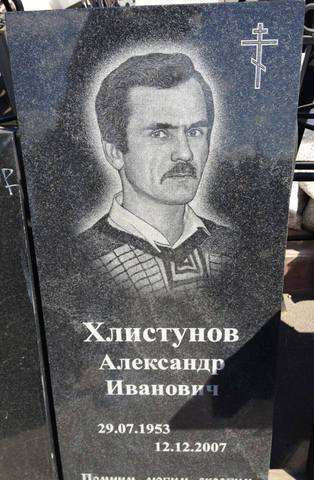

ПАШКА Опубликовано 4 августа, 2019 Опубликовано 4 августа, 2019 @запоздавший я наоборот считаю что станок машина бездушная стучит себе без эмоций,рука с похмелья не дрогнет,не переживает что жена загуляла и дети плохо учатся ,не переживает что ей мало заплатят или вдруг заказчику не понравится...вечером поставил бить утром готовый портрет в высоком качестве,не говоряуже о пейзажах на всю арку 130×80 где по счетчику износа бывает 8-10 млн ударов бывает, причем заметьте солдат спит -служба идет

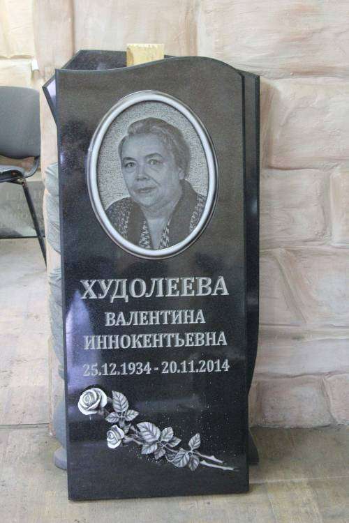

Михаил Бычков Опубликовано 4 августа, 2019 Автор Опубликовано 4 августа, 2019 @ПАШКА вставки из цветного гранита да интересно спору нет, но только это уже есть. Стекла нету не где +оно очень сильно блестит и переливается на солнце. Что касается двойных принципах возможно в чем то ты и прав, только я не только гравер но и предприниматель, а соответственно делаю все чтобы привлекать новых клиентов а заказы это деньги. То что касается станков в баню, если фото оригинал плохого качества то и на камне будет фигня. Но я только за то чтобы станков было больше)))) честно!!))) Не один станок мне не конкурент. @ПАШКА и еще года четыре на форуме мне многие утверждали, что мой объёмные гравировкой не каму не нужны. Только сейчас люди ходят и ищут такое.
ПАШКА Опубликовано 4 августа, 2019 Опубликовано 4 августа, 2019 @Михаил Бычков фото любого качества отправляется на ретушь и согласовывается с заказчиком,если нормальный ретушер +не жлобиться почаще менять иглы и камень нормального качества и станок путевый а лучше несколько то художка на высоте.Станочники тоже разные ,некторые жалеют денег на нормальную ретушь и лупят одной иглой 10 портретов в 2 прохода,короче все мы ут предпринимателии каждый старается привлечь клиентов.

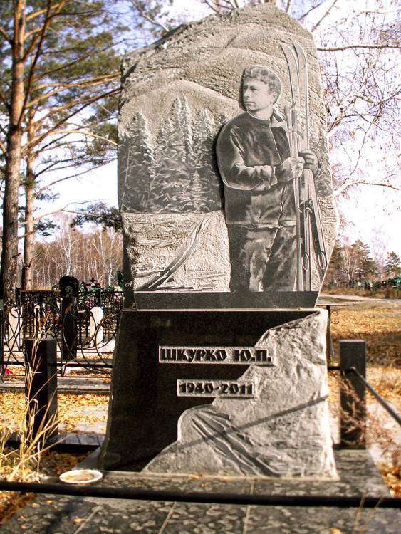

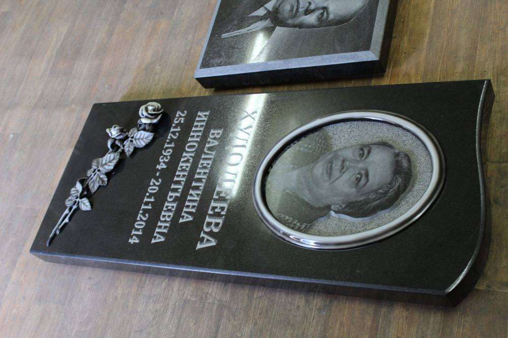

иркутянин Опубликовано 5 августа, 2019 Опубликовано 5 августа, 2019 02.08.2019 в 01:10, Михаил Бычков сказал: Вот тебе и разница барельфный портрет это полный эксклюзив. В моем случаи это поток с нормальной прибылью. И еще станок не сможет пустить на нет то есть на тень которая добивается пучками. твой эксклюзиФФ я лет десять назад еще делал,только по тому что не скульптАр Я и не умею,а нужно было,заказчику,партия приказала и пришлось выручать))и там четыре плоскости ,а не две как у тебя А что-бы бучарду пустить на нет,на черном,там не пучком нужно,а шпунтом в конце, или уголком скарпеля точечно и грубо! 6
ПАШКА Опубликовано 5 августа, 2019 Опубликовано 5 августа, 2019 @иркутянин это конечно очень классная работа.МАСТЕР!
Михаил Бычков Опубликовано 5 августа, 2019 Автор Опубликовано 5 августа, 2019 @иркутянин согласен сделано очень хорошо) но это дорого))) Тут в чем разговор? Не в том что можно и лучше, а в том что пустить на поток и привлечь клиентов, так же тем самым ударить по конкурентам со станками. По факту работа не особо сложная а выглядит и привлекает внимание сильно.

иркутянин Опубликовано 5 августа, 2019 Опубликовано 5 августа, 2019 6 часов назад, Михаил Бычков сказал: @иркутянин согласен сделано очень хорошо) но это дорого))) Тут в чем разговор? Не в том что можно и лучше, а в том что пустить на поток и привлечь клиентов, так же тем самым ударить по конкурентам со станками. По факту работа не особо сложная а выглядит и привлекает внимание сильно. Мишаня дарю тебе тему,на поток)),берешь вот такие обручи и цветочки здесь на форуме У САШИ(погоняло,ну т.е ник)) У меня по 12 тыс при цене обычного портрета 6000 тыс отлетало,обручи и цветочки по отдельной цене плюсом Ты должен понимать,что такой фон делается намного быстрее чем ровный фон пучками,хотя ты вроде портреты не делаешь.Ну это неважно. Обзываешь это 3д портретом и торгуй.Если не лень,можешь замутить такие рамки из гранита,в цвет стелы и т.д. Смотрится очень эффектно,сам лично придумал,это сто процентов,даже просил рамки у Саши под это дело прямоугольные сделать)) 3

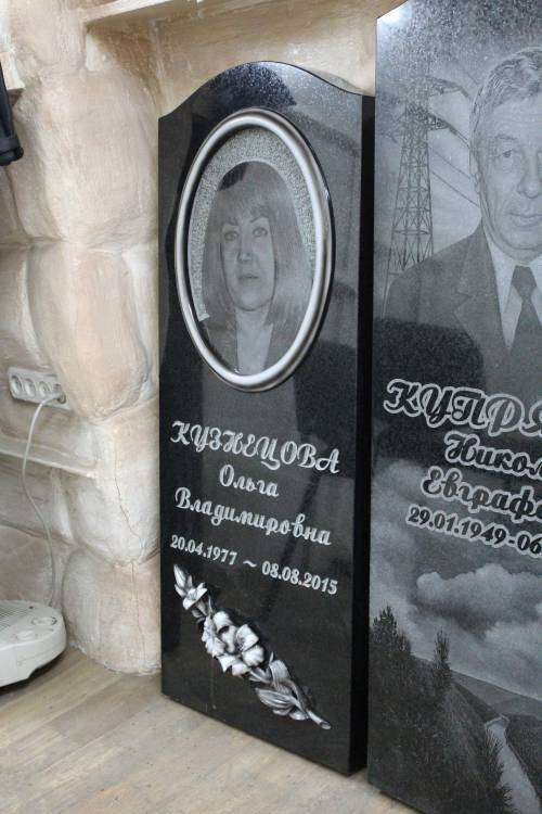

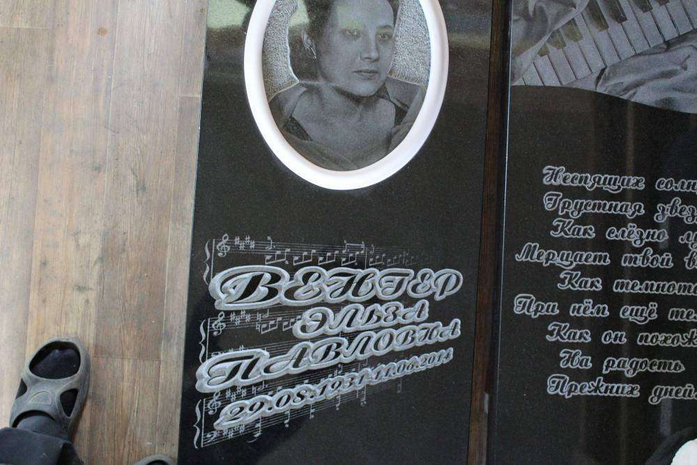

Михаил Бычков Опубликовано 5 августа, 2019 Автор Опубликовано 5 августа, 2019 @иркутянин прикольно не спорю. И Венгер более менее вырезан))) Но мой совет прописные шрифты не стоит целиком с за главных делать плохо читается. Цветы из чего пластмасса? Только в моем случаи объёмки по могли смотрятся (ну это мое мнение) а, что касается инкрустации стеклом сами понимаете что это реально красиво и долговечно
иркутянин Опубликовано 5 августа, 2019 Опубликовано 5 августа, 2019 2 часа назад, TrES4 сказал: @иркутянин А на что клеены? есть гарантия на 20 лет?) На Саудал,хрен оторвешь два уже пять лет стоят и 20 простоят. 28 минут назад, Михаил Бычков сказал: Цветы из чего пластмасса? Бери выше из литиевого мрамора))) 28 минут назад, Михаил Бычков сказал: Но мой совет прописные шрифты не стоит целиком с за главных делать плохо читается. Ты же видел что там,лунная соната(ноты) А теперь представь,что там заглавные и прописные и сразу не то Вот это Миша и называется,что то,типа композиция 30 минут назад, Михаил Бычков сказал: Только в моем случаи объёмки по могли смотрятся (ну это мое мнение) а, что касается инкрустации стеклом сами понимаете что это реально красиво и долговечно Случаи разные бывают,даже иногда тяжелые)))
Михаил Бычков Опубликовано 5 августа, 2019 Автор Опубликовано 5 августа, 2019 @иркутянин ли той мрамор он же разновидность пластика так что один фиг. По поводу за главных Кузнецова такая же тема ну плохо он читается. И Куприянов выглядывает рядом. Ну и стекло это в разы выше по качеству ли того мрамора вид так скажем более презентабельный да и качество. Не давно предлагали примерно такие рамки отказался от них, гранит внешне переходит в сторону мрамора а это зрительном удешевление готового изделия.

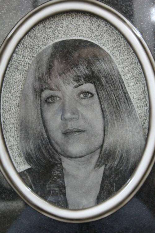

Руслан Опубликовано 5 августа, 2019 Опубликовано 5 августа, 2019 7 часов назад, TrES4 сказал: @иркутянин А на что клеены? есть гарантия на 20 лет?) Отвалятся они. И желтеют они. У меня так было. С той поры не заказываю. Точнее заказываю голубков и мелких ангелов,но не более. 6 часов назад, ПАШКА сказал: @Михаил Бычков ..Нету рядом с тобой наверное путевого станочника нету.Факт. Отсюда и безвкусица . Почему знаю? Заказчик в прошлом году просил найти исполнителя.Я проверил все фирмы. На их фоне -эта безвкусица и вправду отличается. Появится один хороший станочник или ручник и кирдык. Кстати .Думаете только провинциальные города этим страдают? Неделю ищем с клиентом в Новосибирске фирму. Их там штук 50. не поверите,но вот это нашли самое лучше...что само по себе печально. Хотя встречаются там и достойные работы, правда мастера никто не называет....и каждая контора приписывает эти работы себе))))

иркутянин Опубликовано 6 августа, 2019 Опубликовано 6 августа, 2019 7 часов назад, Михаил Бычков сказал: По поводу за главных Кузнецова такая же тема ну плохо он читается. И Куприянов выглядывает рядом. Миша,не знаю как у тебя,но у меня шрифты заказчику на выбор предлогаются,один так захотел и пока памятник в мастерской стоит все просят так. Желание спорить с клиентами нет,не какого. Особенно на таких мелких заказах. Начнешь умничать и потом придется ФИО и ДАТЫ в ноуте неделю по всему памятнику двигать уменьшать и увеличивать и т.д 1
Михаил Бычков Опубликовано 6 августа, 2019 Автор Опубликовано 6 августа, 2019 @Руслан честно первый портрет сделан более менее, а вот второй бы у нас не приняли он не добит. У нас любят яркие (сами приучили) @Т15К6 идея твоя не нова, знаешь лет пять назад пытались начать делать памятники из цельного стекла толщиной 5 а то и выше см, так вот цена там космическая. И ещё, я же писал что это не витражного стекло которое специально для таких целей и сделано, от сюда и гарантия 20+++лет. @ПАШКА правильно рассуждаешь, как я открыл контору у ближайших конкурентов заказы упали сильно особенно кто на станках. Ценник у меня стандартный, а вот на выходе эксклюзивная "открытка". Да и многие тут понимают что чем больше ассортимент тем выше продажи.
