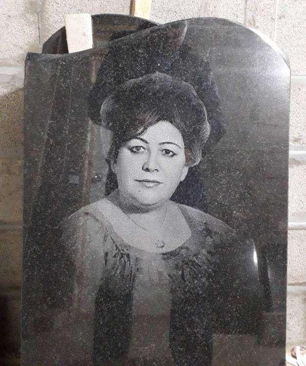

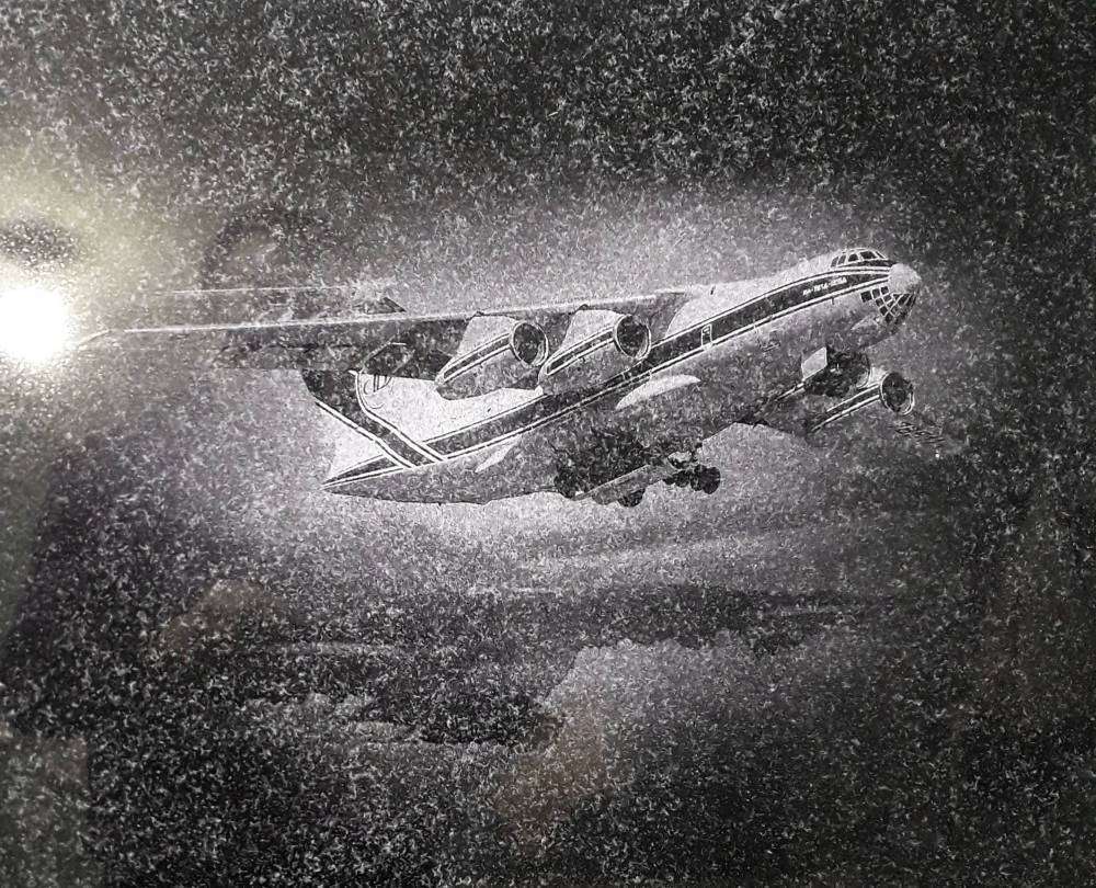

ibucov Опубликовано 5 июня, 2020 Автор Опубликовано 5 июня, 2020 (изменено) на плитке все работы в теме в амплитудном режиме плитки в блестяжках) Изменено 5 июня, 2020 пользователем ibucov 1

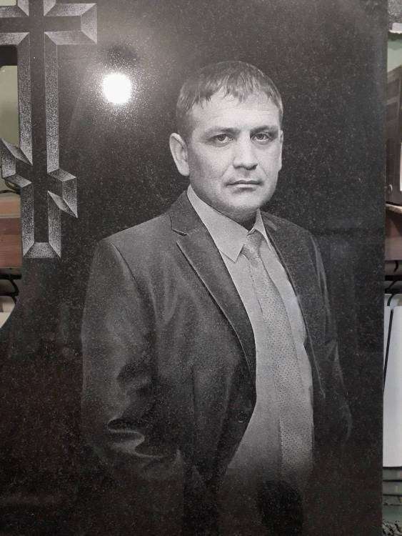

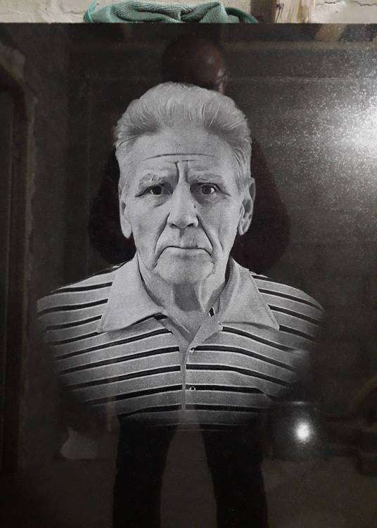

ibucov Опубликовано 5 июня, 2020 Автор Опубликовано 5 июня, 2020 на пятнистом карельском на волосы можно чуток больше уделить внимание)) 1 1
talii Опубликовано 6 июня, 2020 Опубликовано 6 июня, 2020 Пятнистый карельский не оправдание для доработанной Работы руками 1 1

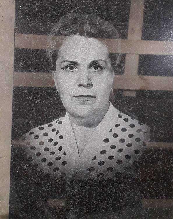

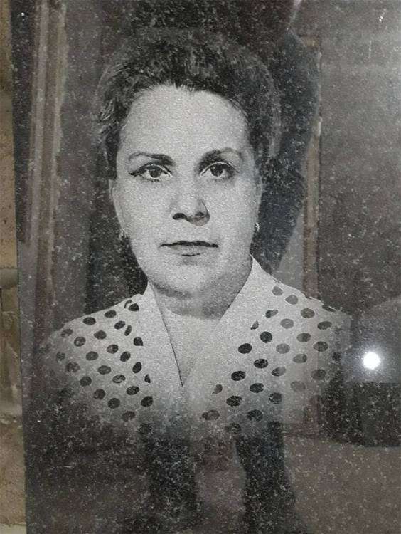

ibucov Опубликовано 7 июня, 2020 Автор Опубликовано 7 июня, 2020 (изменено) @talii там доработки только по пятнам 15мин. Общий вид не менялся Изменено 10 июня, 2020 пользователем Руслан
talii Опубликовано 7 июня, 2020 Опубликовано 7 июня, 2020 (изменено) 07.06.2020 в 14:58, ibucov сказал: @talii там доработки только по пятнам 15мин. Общий вид не менялся А выглядит что пучком на всем портрете сетка набита, смысл тогда станок страрался битуху вырисовывал Изменено 10 июня, 2020 пользователем Руслан 1

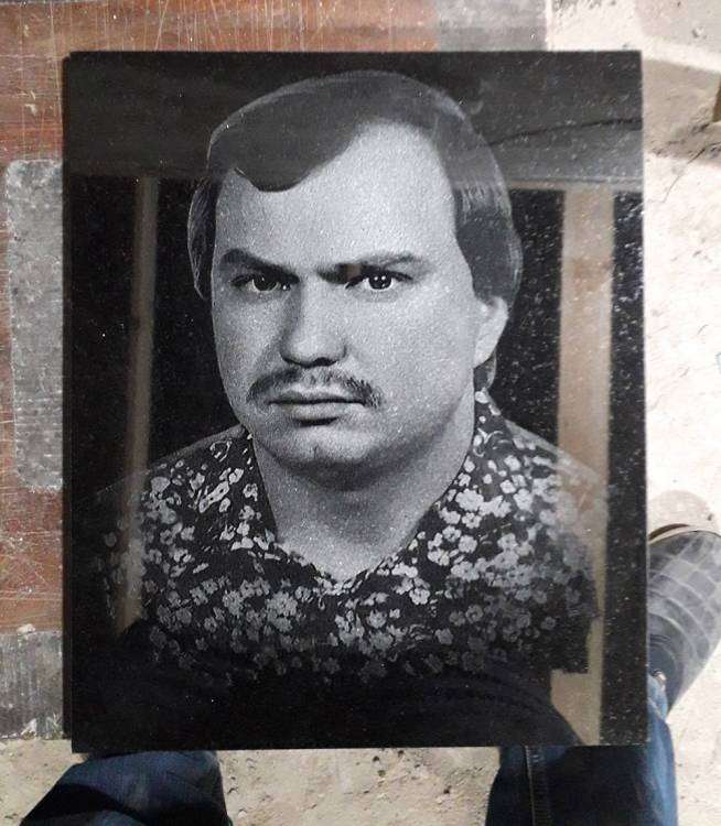

ibucov Опубликовано 11 июня, 2020 Автор Опубликовано 11 июня, 2020 (изменено) 10.06.2020 в 05:39, Руслан сказал: замысловато конечно , но в рамках правил... Просто комаров много стало) С ручной 15 минутной доработкой и без на пятнистом карельском Изменено 11 июня, 2020 пользователем ibucov

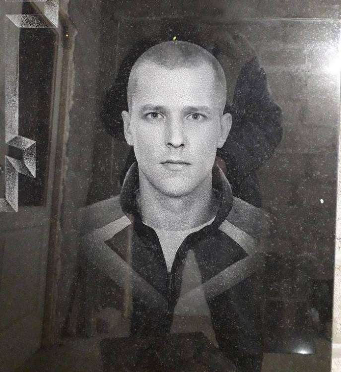

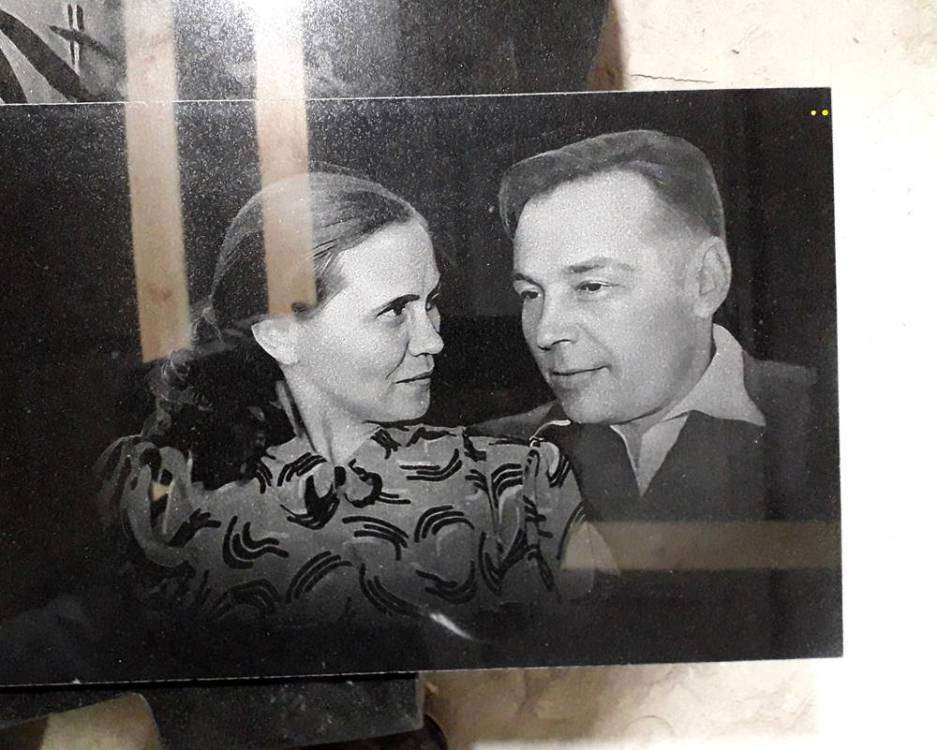

ibucov Опубликовано 1 августа, 2020 Автор Опубликовано 1 августа, 2020 3мин доработки норм карельский амплитудный режим 5

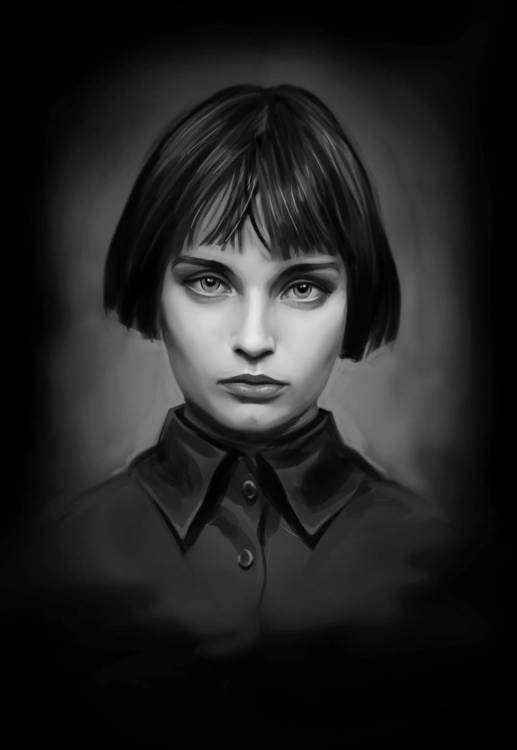

ibucov Опубликовано 23 ноября, 2020 Автор Опубликовано 23 ноября, 2020 (изменено) НЕретушь) рисунок по фото в фотошопе. Рисовал с нуля около 2часов Изменено 23 ноября, 2020 пользователем ibucov 6 3
ibucov Опубликовано 23 ноября, 2020 Автор Опубликовано 23 ноября, 2020 (изменено) в качестве референса использовал это фото задачи добиться схожести не было даже наоборот Изменено 23 ноября, 2020 пользователем ibucov
ibucov Опубликовано 24 ноября, 2020 Автор Опубликовано 24 ноября, 2020 (изменено) рисунок по фото Изменено 24 ноября, 2020 пользователем ibucov 5 1
masja Опубликовано 25 ноября, 2020 Опубликовано 25 ноября, 2020 23.11.2020 в 20:35, ibucov сказал: НЕретушь) рисунок по фото в фотошопе. Рисовал с нуля около 2часов 23.11.2020 в 21:45, ibucov сказал: в качестве референса использовал это фото задачи добиться схожести не было даже наоборот Простите, а какая была задача? Не очень понятно для чего? фото хорошее, зачем рисунок 2 часа, еще и без схожести????
ibucov Опубликовано 25 ноября, 2020 Автор Опубликовано 25 ноября, 2020 (изменено) 41 минуту назад, masja сказал: Простите, а какая была задача? Не очень понятно для чего? фото хорошее, зачем рисунок 2 часа, еще и без схожести???? Странные вопросы) Зачем рисовать если есть принтеры)) Вам не надоело принтером работать? Мне за лето надоедает) Задача? Задача не быть принтером) Задача использовать только образ. В инете полно сайтов групп где хранятся интересные референсы для рисования чтобы легче было рисовальщикам уловить образ, позу... Для чего? Ну вопрос риторический) Зачем рисовать если есть принтеры, вопрос из этой серии) 2часа? а сколько надо?) Без схожести? Если бы это был заказ, то сделал бы со схожестью, и время чуть по больше потратил бы, и выразительности было бы меньше, то есть менее свободное рисование Когда видите рисунок в инете без оригинала не возможно оценить рисунок? Более сложный вопрос, зачем когда делаешь ретушь под станок так сильно уходить от оригинала? Изменено 25 ноября, 2020 пользователем ibucov
Руслан Опубликовано 25 ноября, 2020 Опубликовано 25 ноября, 2020 (изменено) 48 минут назад, ibucov сказал: Более сложный вопрос, зачем ретушь под станок так сильно уходить от оригинала? Хорошая ретушь это : - схожесть - объём - полутон раскрою...: - схожесть именно в покаЗе клиенту.Мы тут по боку.В пролёте. Только клиент может это оценить родное лицо-похоже или нет.. Показал-приняли с ходу-хорошая ретушь. Процент дураков не в счёт. - объём именно после гравировки. Зачастую красивые ретуши на экране .С чумовой схожестью -не фига не дают объём после гравировки и выходят плоскими блинами.И станок тут как раз не причём. Как его не настраивай-блин и всё тут. - полутон как и объём важен при анализе работ и снова после гравировки. А то часто красивая в фотошопе вся в полутонах ретушь выглядит серым однотонной массой с параметрами 1-го бита почти ,и только контрастность её спасает.А контрастность это уже лишь бы вытянуть и сбагрить. Это в двух словах буквально Изменено 25 ноября, 2020 пользователем Руслан

ibucov Опубликовано 25 ноября, 2020 Автор Опубликовано 25 ноября, 2020 (изменено) @Руслан согласен Но. раскрою в плане полутонов и объема. Любую ретушь по тону можно подогнать под станок. Не совсем понимаю когда говорят про ретушь "здесь будет слишком темно, здесь слишком светло" не говоря уже о том что у каждого станка свои настройки и еще у каждого монитора своя передача тона В фотошопе же можно регулировать тон, причем наиболее подходящий регулятор гамма коррекция, есть регулировка по отдельным тонам в камере рав, а самые блики которые чаще всего съедаются можно более резко вытащить заменой цвета. Тонкие настройки, но можно поймать. Когда на камне только 2 тона черный и белый в первую очередь надо двигать гамма ползунком туда сюда) плюс силу удара У меня каждая ретушь проходит предпечатную подготовку по определенную алгоритму сильно уходить от оригинала имею ввиду убирать тени, замыливать, обводить итд Изменено 25 ноября, 2020 пользователем ibucov
