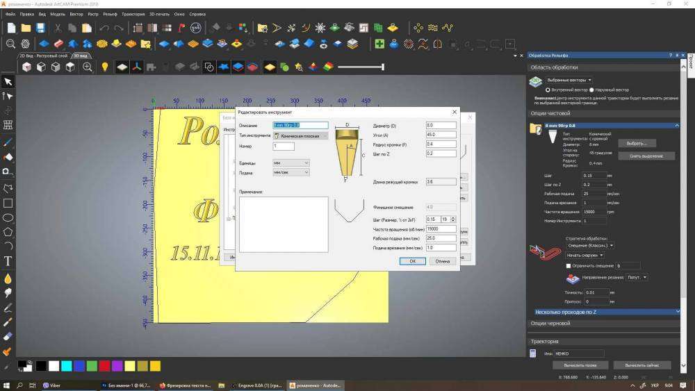

Мои рабочие настройки на поликристалл 8 мм 90 гр. 0.8 пятка, на украинский габбро 100% подача, на лезник 50% подача. Буквы создаю с 30-35 градусным уклоном

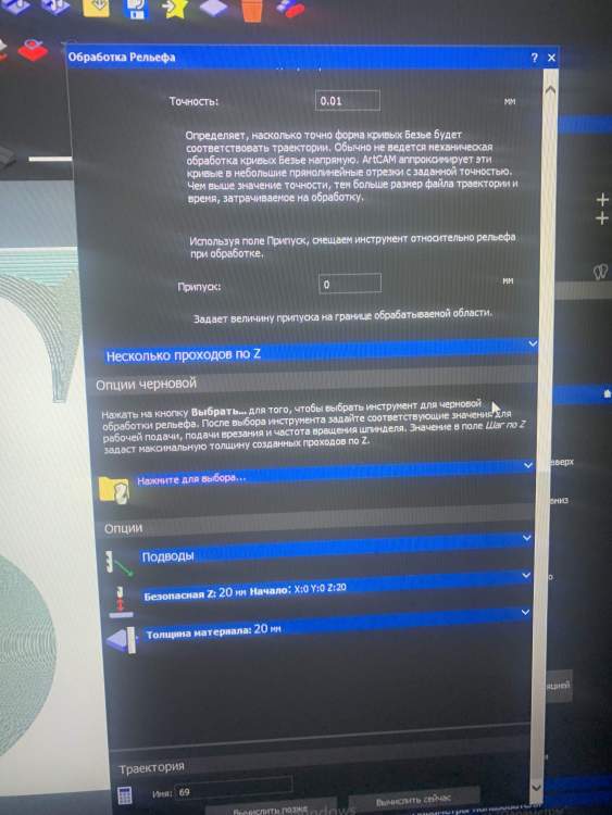

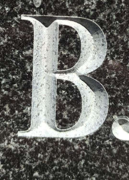

Вопрос по теме. Фрезерую паспорта по данному уроку. Фреза сразу проходит контур буквы и потом углубляется, оставляя фаску примерно в 1,5 мм. Фреза коническая d10 90 с пяткой 0,7. Как избавиться от фаски?
17 минут назад, AlexeyBy сказал:
Думаю что это не фаска, а не правильно пойманный "ноль" по высоте.
Как выставляете ноль по Z?
Листок бумаги и опускаю кончик фрезы до момента когда листок идёт на разрыв...
С 0 по Z проблем не возникает ;)
По средней линии всё ок.
УП создаю в Artcam 2018
По траектории и симуляции всё отлично показывает а по факту что-то идёт не так.
Высота прописной буквы 50мм, Times New Roman
12 минут назад, AlexeyBy сказал:
Ну дык выставь повыше и посмотри, на те-же 15соток;)
А по средней ты разве обходишь контур?:aai: К чему аналогия?
Аналогия с 0 по Z ;)
Не совсем правильно написал не фаска а контур в 1,5 мм вокруг буквы, так как лежит на плоскости, а не идёт под уклоном.
ТОЧНОСТЬ влияет на что либо?
просто сделал по средней линии. поверхность такая гладка что не белая ) сделал как в видео но точность 0,1. получилось как надо.
Сплагиатил ответ:
Эта величина влияет на приближенность формы траектории реза к модели: чем меньше величина (расстояние между точками модели), тем точнее будет траектория похоже на форму поверхности (или вектора) в Арткам.
Смотрите, нарисуйте 2 окружности на листе с помощью 5 точек и 20 точек. Где форма более похоже к "идеальной окружности"? Получается чем больше этих точек, соответственно, расстояние между ними меньше - тем точнее описывается форма кривой. Это и есть Точность в Арткам.
Или вот пример с эллипсом.
Грубо говоря. Чем меньше точность, тем больше круг похож на квадрат :)

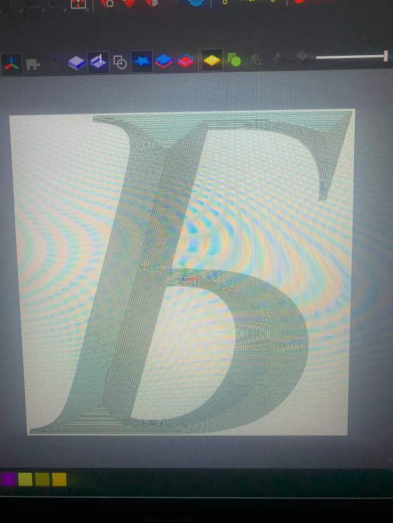

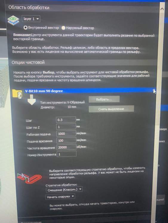

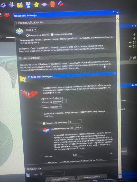

Подскажите пожалуйста почему при фразировке возникают таки полосы.Фрезирую по вашему методу.
@РМА шаг большой, уменьшай в два раза. Рабочая подача и подача врезания очень большие, при таких параметрах станок, на котором я работаю, погулять выйдет :biggrin:
Изменено пользователем minus

АртКам какой версии?
Что за ограничение смещения значение 2
И направление резания в обе стороны? В рецепте попутное.

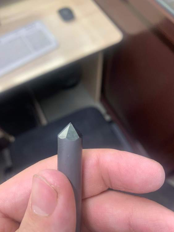

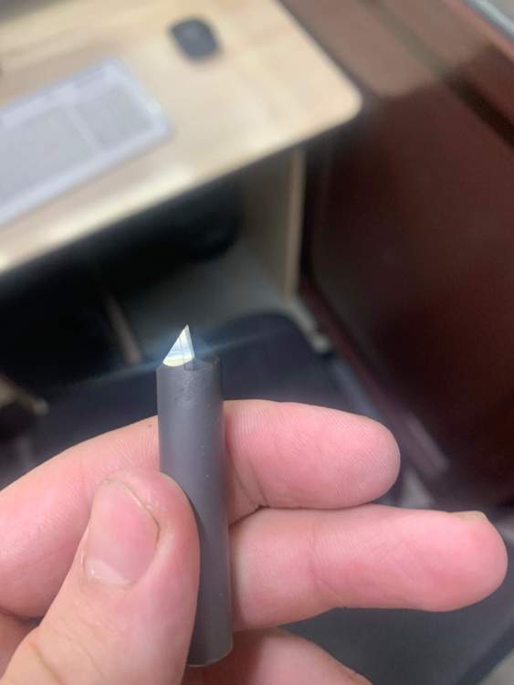

Фрезу сфоткай, как она хоть выглядит?
Судя по скринам прописываешь v bit, а по факту может она с усечённым конусом?

Арткам 2018
Галочка не стоит этим не пользуюсь
фрезу постараюсь сфотать но там поликристалл 90 градусов
Диаметр 10

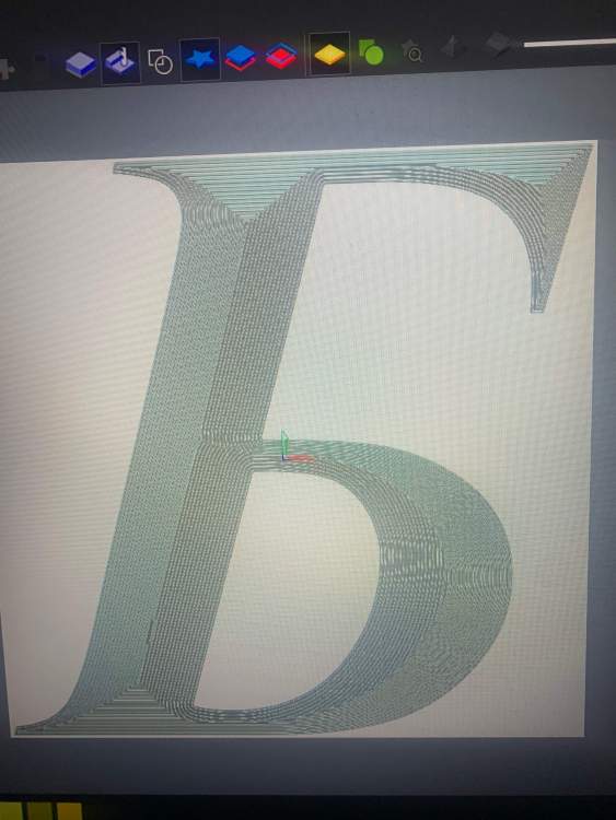

Здраствуйте есть у кого-то ещё какие-то предположения почему на визуализации остаются полосы.
8 минут назад, РМА сказал:
предположения
Тут не может быть никаких предположений:dontknow: Тут всё предельно ясно:aag:
Угол стенки буквы не совпадает с углом фрезы, а большой шаг рисует вам эти "борозды"-всё закономерно.
Вы для чего делаете визуализацию?:aai: Вообще этот процесс создают для понимания всех телоджвижений :aag:
