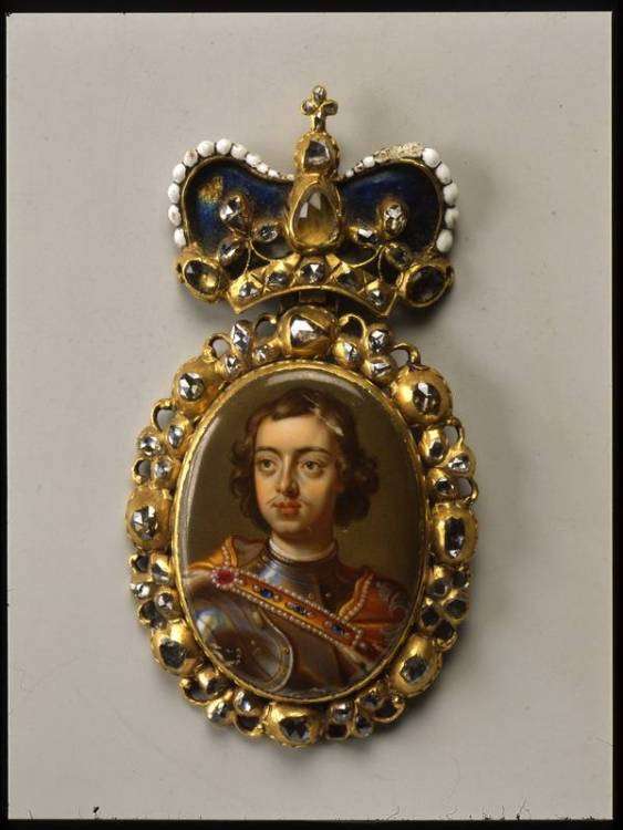

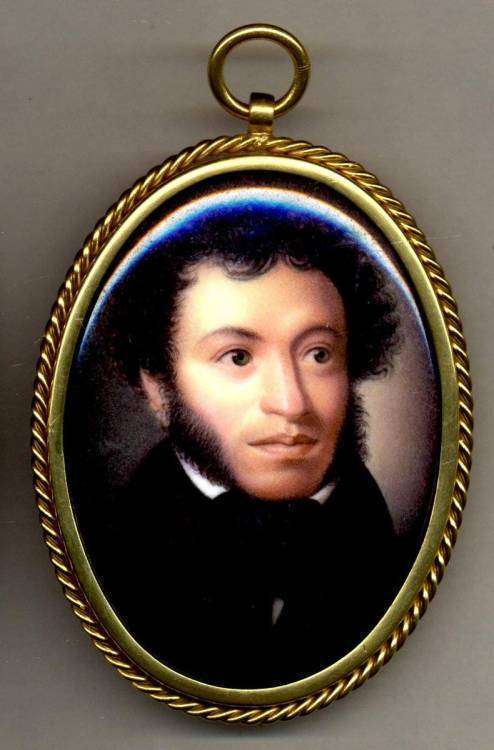

basilok Опубликовано 12 мая, 2020 Опубликовано 12 мая, 2020 (изменено) Whiskey77, все это обжиговая технология. Декорирование керамики все теми же высокотемпературными пигментами( красками на их основе). Только техника формирования изображения не лазерная печать и не трафаретная, а ручная роспись. Технология обжига ни чем не отличается от обжига деколи напечатанной на лазерном принтере. Ну, а понятие фотокерамика ввели продавцы принтеров настроенных под печать деколи, думаю по причине слабого понимания что такое вообще декорирование керамики. Есть и еще слово у ритуальщиков, как металлокерамика, которое так же вызывает улыбку........... Такое пишут те, кто не знают что такое на самом деле металлокерамика. Изменено 12 мая, 2020 пользователем basilok
