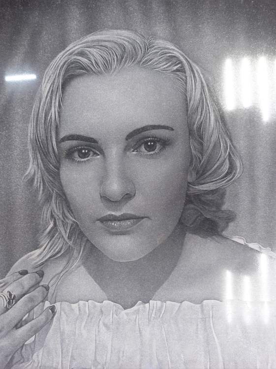

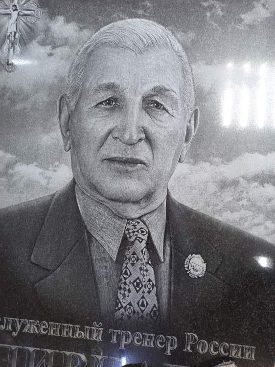

minus Опубликовано 13 июня, 2023 Опубликовано 13 июня, 2023 50 минут назад, антропов роман сказал: соринки выискивать это рубрика "лучшее враг хорошего".... Оставлять соринки на одежде при подготовки для так называемой печати, гравировке, нанесению, такая себе затея, мне лично глаз режет и кажется я ТСу, так скажем - предъявлял.

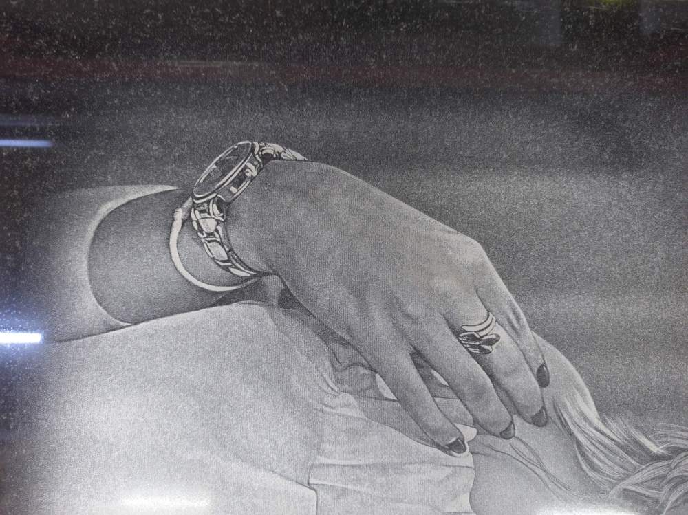

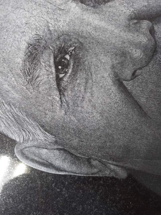

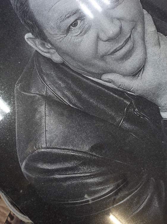

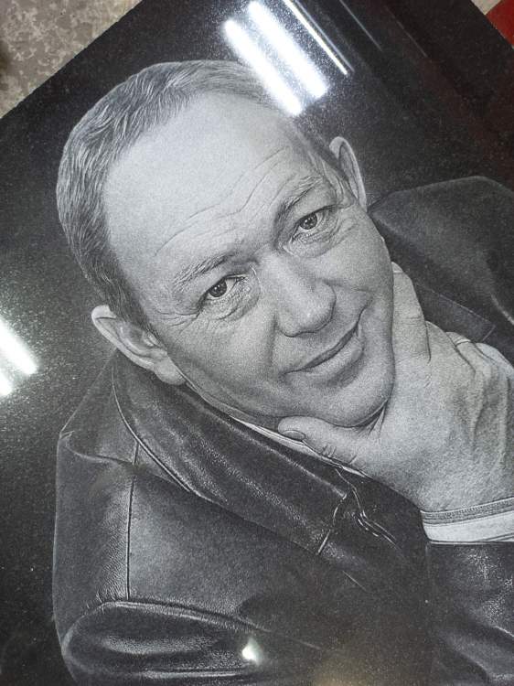

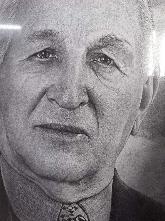

Алексей1983 Опубликовано 13 июня, 2023 Автор Опубликовано 13 июня, 2023 Просто делаешь, а когда куда то выставишь начинаешь сразу свои недочёты замечать) по этому выставляйтесь куда-нибудь чаще Сейчас ещё заметил. Рука слишком темная получилась. Так же затемнял ретушь сильно что бы все эти жилки, костяшки на руке проявились. Но перестарался) А горизонтальная растяжка тона, можно чиркануть на фотке что бы понять. Завтра постараюсь поправить недочеты 57 минут назад, minus сказал: Оставлять соринки на одежде при подготовки для так называемой печати, гравировке, нанесению, такая себе затея, мне лично глаз режет и кажется я ТСу, так скажем - предъявлял. Ну соринки у меня есть такое. Оставляю)

AlexandrM Опубликовано 14 июня, 2023 Опубликовано 14 июня, 2023 @Алексей1983 микс кистью нормально те самые лампочки притушить

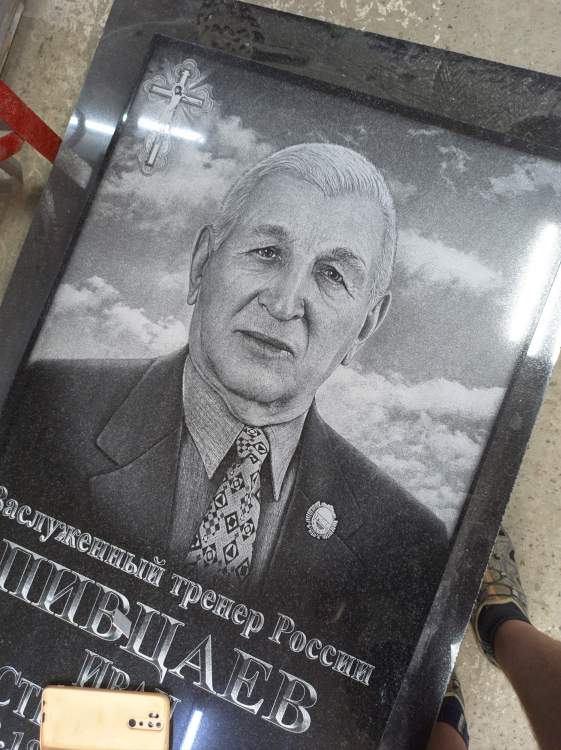

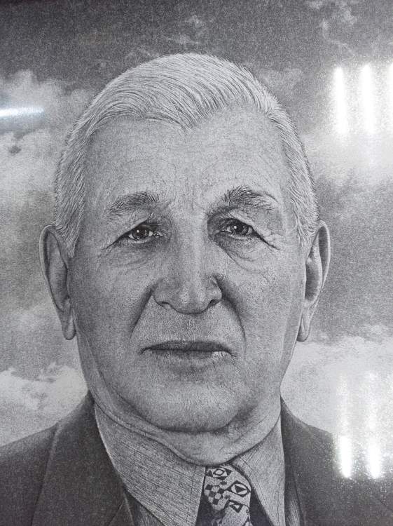

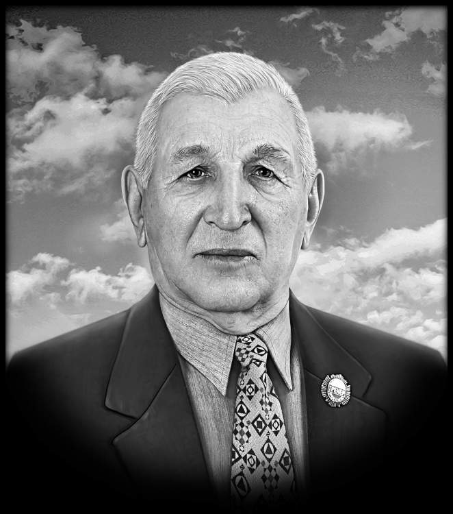

Алексей1983 Опубликовано 14 июня, 2023 Автор Опубликовано 14 июня, 2023 Сюда продублирую. Может кому интересно Два двойных прохода 130-160, одинарный проход 130-165. Потом я ретушь затемнил что бы пробить самые светлые участки, блики - 80-160. И отдельно ещё пиджак прошёлся одинарным 160-160 ( мне нужно было темное чуть вытянуть на портрете) 2

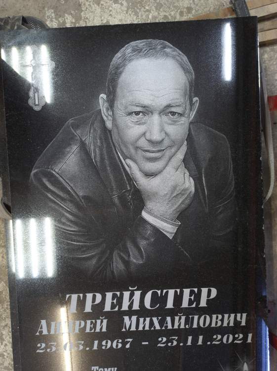

Stone. ES Опубликовано 15 июня, 2023 Опубликовано 15 июня, 2023 @Алексей1983 Вообще то семья этого человека должна подать на вас в суд.
a_chigincev Опубликовано 15 июня, 2023 Опубликовано 15 июня, 2023 1 минуту назад, Stone. ES сказал: Вообще то семья этого человека должна подать на вас в суд. Ой не надо только здесь тошнить начинать 2
Алексей1983 Опубликовано 15 июня, 2023 Автор Опубликовано 15 июня, 2023 (изменено) 1 час назад, Stone. ES сказал: @Алексей1983 Вообще то семья этого человека должна подать на вас в суд. Они так же стоят на кладбище на всеобщем обозрении так то. Вот с Фриске был скандал, аж начали много где раскручивать. Кто то в нашем подслушано, "неравнодушный" написал пост как он негодует. Может родственник живущий в Кузнецке) и разнеслось по России, может кто слышал, это мы) Ну там рекламная брошюрка, с целью получения денежной выгоды. У меня скромнее, я просто хвалюсь результатом Изменено 15 июня, 2023 пользователем Алексей1983
Soaring man Опубликовано 16 июня, 2023 Опубликовано 16 июня, 2023 18 часов назад, Stone. ES сказал: @Алексей1983 Вообще то семья этого человека должна подать на вас в суд. прям таки должна? а вдруг они не хотят? 1
Stone. ES Опубликовано 16 июня, 2023 Опубликовано 16 июня, 2023 @Soaring man должна и хотеть это разные направления умник
Soaring man Опубликовано 16 июня, 2023 Опубликовано 16 июня, 2023 @Stone. ES как "умник", хочу наставить вас в правильности употребляемых вами понятий. "Должна", это значит надо выполнить не зависимо от желания. В вашем случае больше бы подошло понятие "может" а не "должна". Потому что НИЧЕГО ОНА ВАМ НЕ ДОЛЖНА!!! Понятно!? 2 1 1

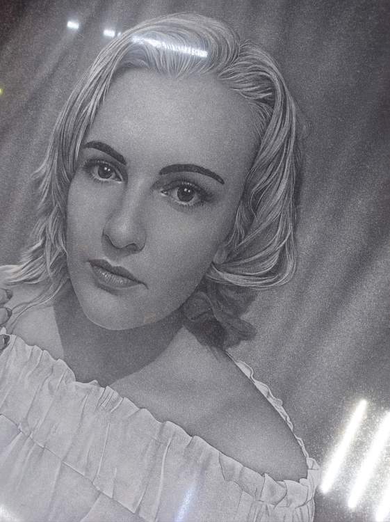

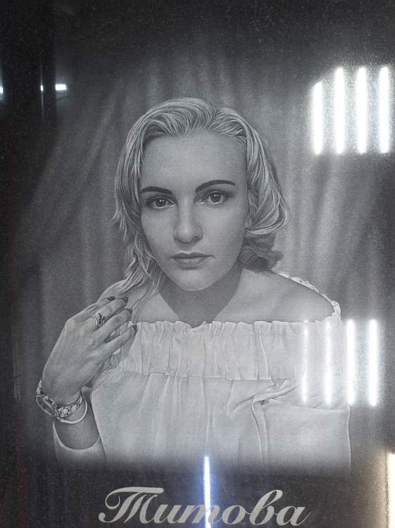

Алексей1983 Опубликовано 16 июня, 2023 Автор Опубликовано 16 июня, 2023 (изменено) Я не гонюсь за лайками если что. Приятна оценка, а лайки ониентировка. Просто как по мне девушка атмосфернее вышла, объемнее как Калуга сделал намек на это) Просто любопытно, кому что больше понравилось Изменено 16 июня, 2023 пользователем Алексей1983 4
Alexey Опубликовано 16 июня, 2023 Опубликовано 16 июня, 2023 3 часа назад, Алексей1983 сказал: Просто как по мне девушка атмосфернее вышла Здравствуйте Сколько по времени затратили на портрет, гравировка= часы, ретушь= часы?Если можно

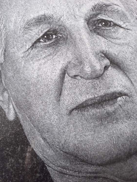

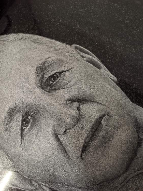

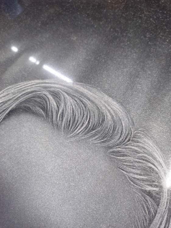

Алексей1983 Опубликовано 17 июня, 2023 Автор Опубликовано 17 июня, 2023 16 часов назад, Alexey сказал: Здравствуйте Сколько по времени затратили на портрет, гравировка= часы, ретушь= часы?Если можно Здравствуйте. Даже не знаю, но много. Один двойной проход был 5 с небольшим часов. На ночь я ставил два двойных. Потом сделал еще двойной, потом еще, и один одинарный лицо рука, без платья, по моему так. И здесь разрешение всего 83 dpi. Именно этот станок бьет классно, разрешение всего 83, а пробито как буд то 125 какие нибудь, никаких точек, просто картинка как буд то карандашом нарисованная. Ретушь ну на волосы около часа ушло, знаю потому что процесс записал, волосы это самый долгий процесс у меня, мне они сложно даются. Часа два наверное 2 с половиной на ретушь ушло. Тут тоже есть моменты, у меня все зависит от настроения, можно сделать тоже самое быстрее, а можно дольше Только что, Kim сказал: А, что за камень?? у нас всегда камень габро 3

Алексей1983 Опубликовано 18 июня, 2023 Автор Опубликовано 18 июня, 2023 (изменено) вот видео как делал волосы у девушки, не час оказывается а час двадцать. Ну волосы мне сложно даются всегда не знаю как к ним подходить, просто хотелось максимально похожими как на оригинале сделать, что бы все пряди волоски шли куда нужно, по этому долго. Здесь работа не на скорость. Может кому то интересно будет Изменено 18 июня, 2023 пользователем Алексей1983 1

Алексей1983 Опубликовано 21 июня, 2023 Автор Опубликовано 21 июня, 2023 В 19.06.2023 в 03:41, Soaring man сказал: не слишком высокое разрешение для габбро? Не знаю, девушку с цветком на купецком который мягкий как непойми что вообще 125 делал) сейчас убавил, столько не ставлю, Но например аль пачино ради интереса на плитке пробил бы 125 как и на гравере бил. Я только на таких работах, где хочется детали посмотреть. Здесь вообще лицо рубашка только 106. Пиждак, фон уже 85 поставил 5
