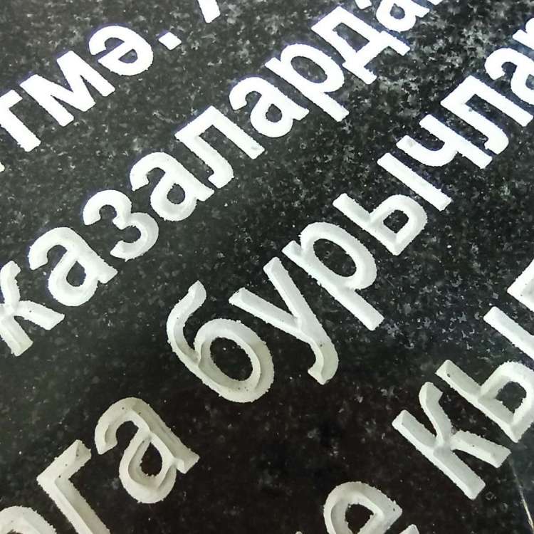

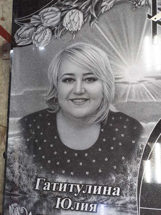

Алексей1983 Опубликовано 3 октября, 2023 Автор Опубликовано 3 октября, 2023 (изменено) Для того что бы гравировка была такого качества как у меня. Станок должен работать адекватно. В видео примерно объяснил как не должно быть. Что бы не было полос, плохого пробития полутонов. Мы сами все это регулируем, сами запчасти покупаем. И не с оф сайта гравера. Те же подшипники про которые в видео упоминаю красненькая коробочка, покупаются с Китая. Разница с оф сайтом гравера около 8 раз дешевле. Так же иглы которыми гравирую на гравере тоже с Китая. Может кому то и фрезы будут интересны. Я не продаю но могу дать контакт человека кто напрямую связан с ними, и это не али экспресс. Там даже общение чисто на китайском, через переводчик! Так что кто заинтересовался пишите в ЛС. А там вы пообщаетесь и договоритесь! Если есть возможность зачем платить больше! Изменено 3 октября, 2023 пользователем Алексей1983 1

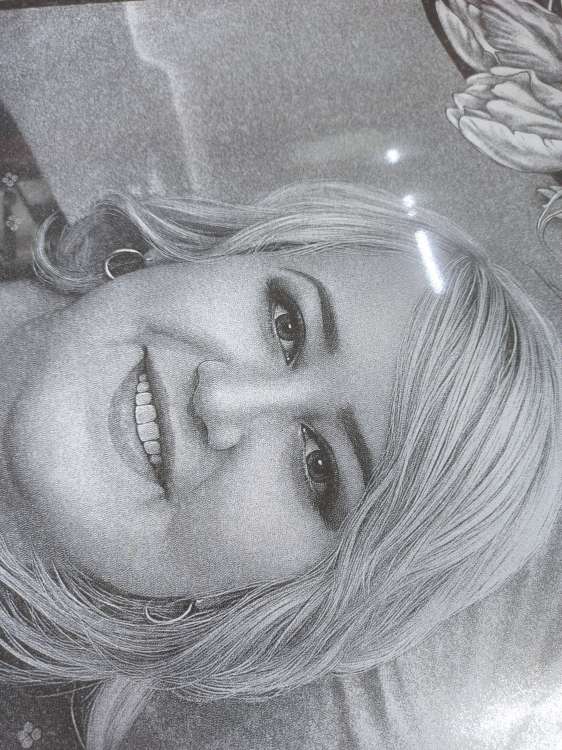

Популярный пост Алексей1983 Опубликовано 24 октября, 2023 Автор Популярный пост Опубликовано 24 октября, 2023 Гравер 5, 83dpi 9 1

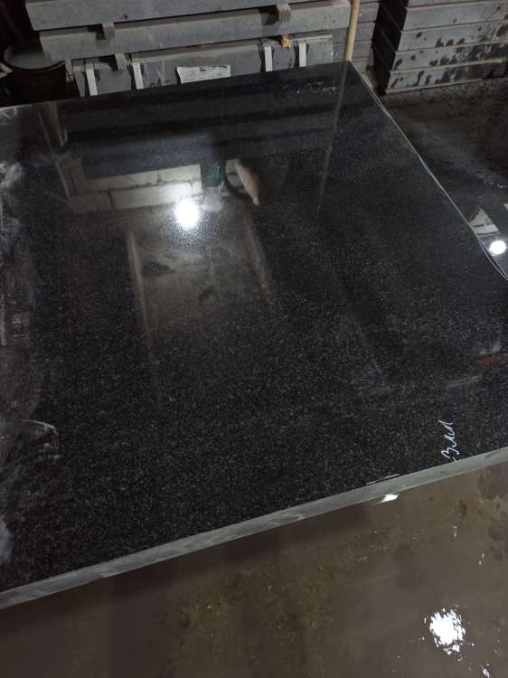

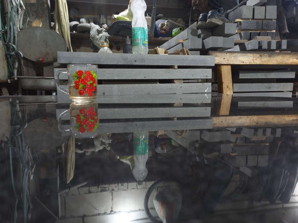

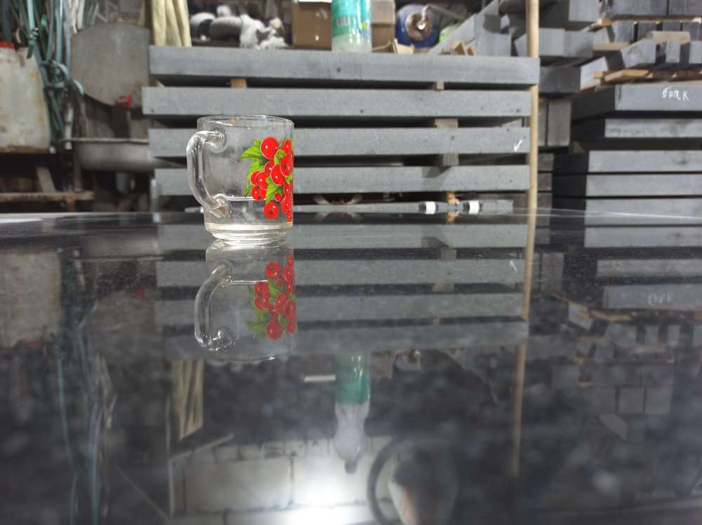

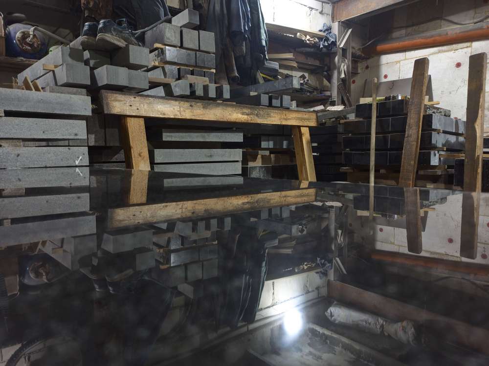

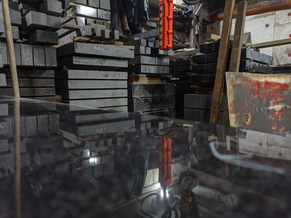

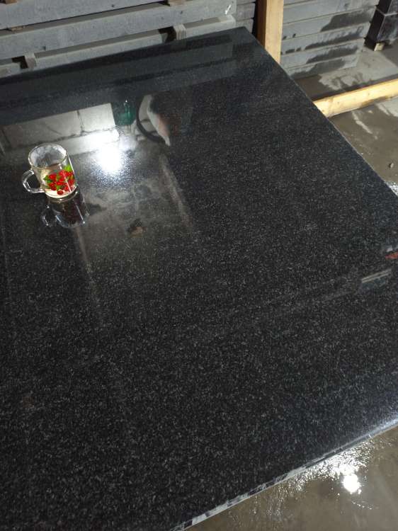

Алексей1983 Опубликовано 25 октября, 2023 Автор Опубликовано 25 октября, 2023 (изменено) В одном вайбер чате зашел разговор о камне. Я написал что покупаем с односторонней полировкой, остальное полируем сами. Сказали что до заводской полировки сложно дотянуть. Сегодня удобный момент подвернулся, полированные камни складывали в стопку, камень нестандарт, пришлось все загорождения убирать, по этому на полу много воды. Как по мне очень хорошо человек полировку сделал, здесь больше специалистов по этой теме, вот выставлю результаты. Ради любопытства. теперь видео на сколько смог снять. Заводская Наша Заводская Наша Изменено 25 октября, 2023 пользователем Алексей1983
zelenok Опубликовано 25 октября, 2023 Опубликовано 25 октября, 2023 58 минут назад, Алексей1983 сказал: вот выставлю результаты. Ради любопытства. Лукавишь, АлексейВсё там вроде нормально с полировкой, откуда сомнения?
Алексей1983 Опубликовано 25 октября, 2023 Автор Опубликовано 25 октября, 2023 Мне тоже нравится. Просто снял для людей сомневающихся, в чате о котором написал. Ну и здесь спросил может кто какие косяки увидит, на фото видео это сложно, ну максимально снял как мог)
Калуга Опубликовано 26 октября, 2023 Опубликовано 26 октября, 2023 (изменено) Есть же адекватный судья - блескомер. Я частенько заводские полировки перелопачиваю. Сам делаю не меньше 110 единиц (по блескомеру) (Вернее не сам, а тот, кто стоит за колонком). Так что брешет тот, кто сказал тебе, что заводскую полировку не переплюнуть.Ещё как переплёвываем. Тоже стараюсь брать обносторонку, хотя поставщики кривятся. Ведь им выгоднее отдавать хотя бы двухсторонку. У меня 105-110 - плохая работа (оплачивается в два раза ниже), меньше 105 - брак. Чаще всего делаем 115-117 единиц. Изменено 26 октября, 2023 пользователем Калуга
роман ст Опубликовано 26 октября, 2023 Опубликовано 26 октября, 2023 блескомер давно не показатель , практически все на габбро используют бафы с воском,
Калуга Опубликовано 26 октября, 2023 Опубликовано 26 октября, 2023 (изменено) Ерунда . Блескомер - всему голова. Как бафом с воском Вы определите качество полировки? Или Вы им сразу после черепашки с 50-м номером гуляете? Тогда я молчу. У каждого свои взгляды на качество полировки. Но меня Вы всё равно не переубедите. Блескомер не обманешь, как ни старайся. Вся химия, кристаллизаторы, воск - временное явление. Если Вы собираетесь работать только сезон - да, это применимо. Но это обман, мошенничество. Если долго, то однозначно нет. Изменено 26 октября, 2023 пользователем Калуга
Алексей1983 Опубликовано 26 октября, 2023 Автор Опубликовано 26 октября, 2023 Нужно сюда коллегу кто полирует звать, я не бум бум) я только максимум фотограф) Я особо не вникаю просто разговор зашёл в чате поинтересовался. Мы брали 120х60х8 13200. Мне недавно в ЛС присылали цену за 120х60х7 12020. Сколько они там накрутят ещё за одну сторону наверное лучше самим переполировать если возможность есть. Там Зеленок выше написал про лукавство. Я так выставил правда ради интереса полировку товарища показать, сказать что молодец, но можно и не просто. Кому нужны приблуды для полировки Китай , пишите))
Алексей1983 Опубликовано 26 октября, 2023 Автор Опубликовано 26 октября, 2023 (изменено) 5 часов назад, роман ст сказал: блескомер давно не показатель , практически все на габбро используют бафы с воском, Я как сломанный телефон. Воск мы не используем точно. Значит мы не практически все) а более ответственные люди) "Я с китайским и индийским камнем работал, а их отполировать так как это делает производитель у нас никто не мог" это правда? У нас просто нет Китая Индии Изменено 26 октября, 2023 пользователем Алексей1983
zelenok Опубликовано 26 октября, 2023 Опубликовано 26 октября, 2023 21 минуту назад, Алексей1983 сказал: Воск мы не используем точно Ну, не зарекайся. Если полируете бафом-то его состав и физика работы для меня лет с двенадцать-пятнадцать под большим сомнениемЯ частенько предполагаю вслух что он всё-таки и красит и мажет, не спорю, если делать это правильно, то это не плохой вариант, но последнему ученику постоянно охота бить по рукам за его использование

роман ст Опубликовано 26 октября, 2023 Опубликовано 26 октября, 2023 8 часов назад, Калуга сказал: Ерунда . Блескомер - всему голова. Как бафом с воском Вы определите качество полировки? Или Вы им сразу после черепашки с 50-м номером гуляете? Тогда я молчу. У каждого свои взгляды на качество полировки. Но меня Вы всё равно не переубедите. Блескомер не обманешь, как ни старайся. Вся химия, кристаллизаторы, воск - временное явление. Если Вы собираетесь работать только сезон - да, это применимо. Но это обман, мошенничество. Если долго, то однозначно нет. вы хоть поняли сами что написали 2 часа назад, zelenok сказал: Ну, не зарекайся. Если полируете бафом-то его состав и физика работы для меня лет с двенадцать-пятнадцать под большим сомнениемЯ частенько предполагаю вслух что он всё-таки и красит и мажет, не спорю, если делать это правильно, то это не плохой вариант, но последнему ученику постоянно охота бить по рукам за его использование сейчас самый популярный, но все более дорогой) Белорусский инструмент на пузотерах , там в бафе воск, и у китайцев тоже)
Калуга Опубликовано 27 октября, 2023 Опубликовано 27 октября, 2023 (изменено) 9 часов назад, роман ст сказал: вы хоть поняли сами что написали 9 часов назад, роман ст сказал: Потому и написал, что понял. Опыт почти в 40 лет подсказывает. Правда блескомер блескомеру рознь. У меня их 3 штуки. Разница в показаниях примерно 4 %. Я проверяю блескомером с более низкими показаниями. Перестраховываюсь. Изменено 27 октября, 2023 пользователем Калуга

роман ст Опубликовано 27 октября, 2023 Опубликовано 27 октября, 2023 весь секрет белорусского инструмента в очень мягкой связке , инструмент по сути всегда вскрыт , пропускают номера через один , а то и два, но ресурс инструмента очень низкий, В 26.10.2023 в 13:42, Калуга сказал: Ерунда . Блескомер - всему голова. Как бафом с воском Вы определите качество полировки? Или Вы им сразу после черепашки с 50-м номером гуляете? Тогда я молчу. У каждого свои взгляды на качество полировки. Но меня Вы всё равно не переубедите. Блескомер не обманешь, как ни старайся. Вся химия, кристаллизаторы, воск - временное явление. Если Вы собираетесь работать только сезон - да, это применимо. Но это обман, мошенничество. Если долго, то однозначно нет. кристаллизаторы используют только на "кальциевых" осадочных породах , происходит хим. реакция, используют во всем мире, так что ваш опыт 40 лет не показатель))))))))))
Калуга Опубликовано 27 октября, 2023 Опубликовано 27 октября, 2023 (изменено) Ерунда полнейшая. От кристаллизаторов давно отказались. Их применение не оправдало своих ожиданий. А белорусский инструмент для полировки действительно хорош, и я бы не сказал, что у него ресурс маленький. Просто аккуратно работать надо. Изменено 27 октября, 2023 пользователем Калуга
zelenok Опубликовано 27 октября, 2023 Опубликовано 27 октября, 2023 28 минут назад, роман ст сказал: но ресурс инструмента очень низкий То что не работает-то и не изнашивается Закон природы 29 минут назад, роман ст сказал: кристаллизаторы используют только на "кальциевых" осадочных породах , происходит хим. реакция Боюсь это догма несколько устарела. Некоторые текучие пропитки для гранита меняют свойства в слое именно на химическом уровне , они для этого и предназначены. Сам не любитель и не ценитель химии в камне, но вот пришлось столкнуться с интересным, рекомендованным препаратом для частного случая и изучить свойства целой линейки химии по гранитам. Интереснейшие вещи пищут

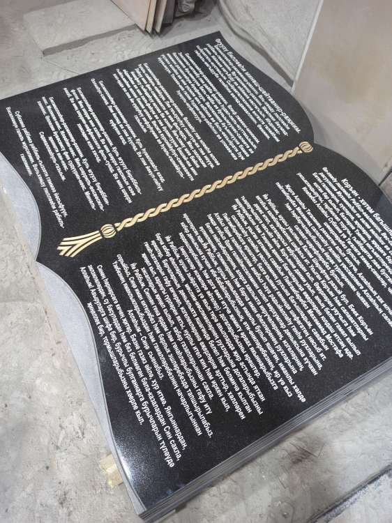

Алексей1983 Опубликовано 27 октября, 2023 Автор Опубликовано 27 октября, 2023 (изменено) Ретушь к предыдущей работе. Я не стал сразу выставлять, есть какие то чувства, схожести не похожести, я сделал так и отправил с расчетом на то что если пришлют подправлю и все эти улучшения сведу к минимуму. Но люди одобрили с первого раза и править ничего не попросили) Мне опять в том же чате начали писать что не похожа, я как дурак начал спорить с ними что родственникам понравилось и т.д. По этому и сюда не сразу выставляю Изменено 27 октября, 2023 пользователем Алексей1983
Алексей1983 Опубликовано 3 ноября, 2023 Автор Опубликовано 3 ноября, 2023 Такую фотографию нужно на памятник делать, жалко 3 1
