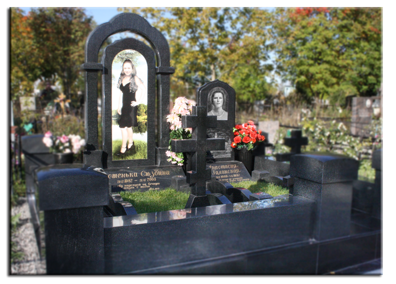

Greatstone Опубликовано 1 апреля, 2012 Поделиться Опубликовано 1 апреля, 2012 Прикиньте чё делают...Керамика 55х180 смМозг понимает, что всё возможно теоретически, а глаз не верит. Такой размер распечатать и запечь. 1 Ссылка на комментарий Поделиться на другие сайты Поделиться
Alexey Опубликовано 1 апреля, 2012 Поделиться Опубликовано 1 апреля, 2012 Печать скорее всего шла частями, и плитка обжигалась. Изображение состоит из отдельных фрагментов. Печи способные вместить целое 55х180 наврятли сущеструют. Может кто подскажет принтер НР Deskjet 970 Cxi подходит под переделку или нет. У него картриджи очень большие. скорее всего подходит Ссылка на комментарий Поделиться на другие сайты Поделиться
sergey_v Опубликовано 1 апреля, 2012 Поделиться Опубликовано 1 апреля, 2012 на 3dmax смахивает фотка Ссылка на комментарий Поделиться на другие сайты Поделиться
Greatstone Опубликовано 1 апреля, 2012 Поделиться Опубликовано 1 апреля, 2012 А ведь фьюзинговые наверно можно разогнать до 800 С.Размер печей, они пишут(сайты изготовителей печей) ,очень большой при изготовлении ,более 2 метров.Главное, заготовки то есть ли такие?Хотя китам пофигу какую керамику гнать наверное.Под заказ, полагаю, хоть стадион спекут. sergey_v думаешь монтаж? Ссылка на комментарий Поделиться на другие сайты Поделиться
VVS Опубликовано 1 апреля, 2012 Поделиться Опубликовано 1 апреля, 2012 Может кто подскажет принтер НР Deskjet 970 Cxi подходит под переделку или нет. У него картриджи очень большие. На Маркете в продаже его уже нет. Поэтому если и переделаешь, то запчасти через год, а может даже и сейчас к нему не найдешь. Это уже обсуждалось и вывод один - переделывай современный принтер. Хотя, если ты просто любишь переделывать всё ради переделывания, то почему бы и нет! Ссылка на комментарий Поделиться на другие сайты Поделиться
kol115 Опубликовано 1 апреля, 2012 Поделиться Опубликовано 1 апреля, 2012 интересно, а кто ж изготавливает фарфор такого размера?Если есть информация можно в личку кинуть. Ссылка на комментарий Поделиться на другие сайты Поделиться
Сергей Кл Опубликовано 16 июня, 2012 Поделиться Опубликовано 16 июня, 2012 Печи способные вместить целое 55х180 наврятли сущеструют. Печи такие существуют (мы например их сами делаем) хоть 100х200 - только бы заготовку такую иметь интересно, а кто ж изготавливает фарфор такого размера? я попробую...если выйдет - сообщу - как раз заканчиваем большую печь (объем около 1 м. куб) 1 Ссылка на комментарий Поделиться на другие сайты Поделиться

mumzes Опубликовано 17 июля, 2012 Поделиться Опубликовано 17 июля, 2012 Такой размер распечатать и запечь почему именно распечатать? может это художник рисует красками керамческими портреты. В принципе был бы сбыт, а наладить производство таких размеров не такая уж и проблема. Но цена мне видится от 20-25тыров и выше, в зависимости от сложности. Ссылка на комментарий Поделиться на другие сайты Поделиться
