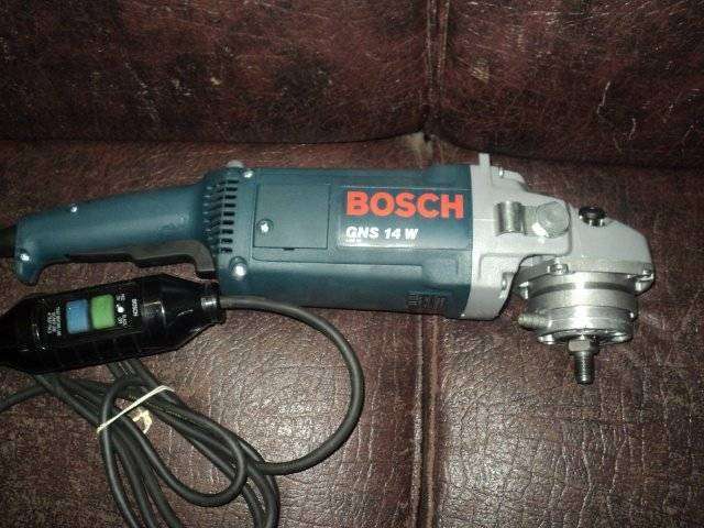

geradot Опубликовано 13 января, 2012 Автор Опубликовано 13 января, 2012 Привет всем. Приобрели турбинку с подводом воды. Как себя покажет скину после пробы. Кто скажет 1900 оборотов для полировки подойдёт или как?

geradot Опубликовано 13 января, 2012 Автор Опубликовано 13 января, 2012 А фото можно?Какая мощность?Кто производитель?Фотку скину позже, если интересно. Мощность 1400W, производитель BOSCH. Не китай.

geradot Опубликовано 28 января, 2012 Автор Опубликовано 28 января, 2012 Как-то вот так.geradot фотки вставляй правильно,не новичок уже . Исправил Анфим .
Grigorii Опубликовано 28 января, 2012 Опубликовано 28 января, 2012 что это за чудная болгарка такая ???
geradot Опубликовано 28 января, 2012 Автор Опубликовано 28 января, 2012 АНФИМ . Большое спасибо за помощь.
Банщик Опубликовано 28 января, 2012 Опубликовано 28 января, 2012 что это за чудная болгарка такая ??? Голимая подделка. Правда даже не знаю под что, у Боша такой продукции нет.
Банщик Опубликовано 28 января, 2012 Опубликовано 28 января, 2012 Блин, наверно я что-то попутал. На оф.сайте Боша такую машинку не нашел, в большом бумажном каталоге прошлогоднем ее тоже нет.А по инет магазинам торгуется. Может это "старая" моделька.Пусть лучше geradot подробней раскажет.
geradot Опубликовано 28 января, 2012 Автор Опубликовано 28 января, 2012 Всем привет.По поводу турбинки. Она 2004г выпуска.Я её для гарантии регистрировал на официальном сайте BOSCH. В магазине, где приобретали турбинку, продавец знакомый моего шефа. Он уверяет, что это не китаец.
