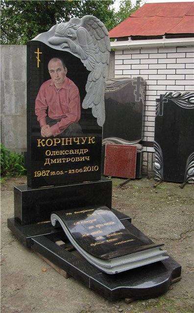

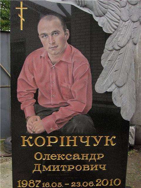

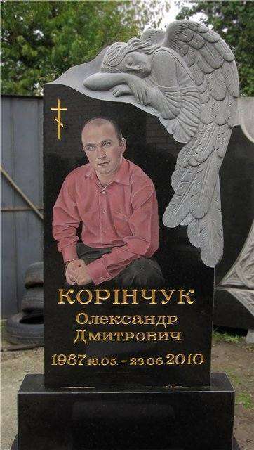

gelezny4elovek Опубликовано 16 октября, 2012 Опубликовано 16 октября, 2012 Очень гармонично получилось.И Резка и Художка и Цвет.Просто идеально. 1
Саша Опубликовано 16 октября, 2012 Опубликовано 16 октября, 2012 Портрет как живой получился, молодцы!!! а почему резню незатонировал? 1
БОГДАН Опубликовано 16 октября, 2012 Автор Опубликовано 16 октября, 2012 а почему резню незатонировал? Во-первых не заказывали, а во-вторых как по мне - то так лучше. Спасибо за отзывы.

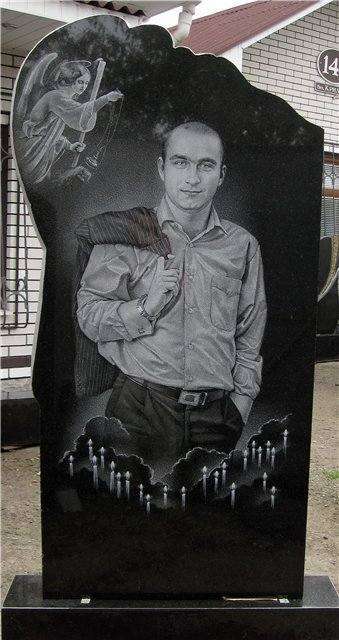

Галюня Опубликовано 16 октября, 2012 Опубликовано 16 октября, 2012 А мне чёрно-белый портрет больше понравился!! (на обратной), ваще здорово сделано!! 1
караганда Опубликовано 16 октября, 2012 Опубликовано 16 октября, 2012 надгробие оригинально смотрится... здорово! 1
SPECK Опубликовано 17 октября, 2012 Опубликовано 17 октября, 2012 Хорошая работа .Но вот на задней стороне рубашка у парня сильно уж плащёвку напоминает или брезент . ( если конешно она щёлк или атласная то тогда порядок ) 1

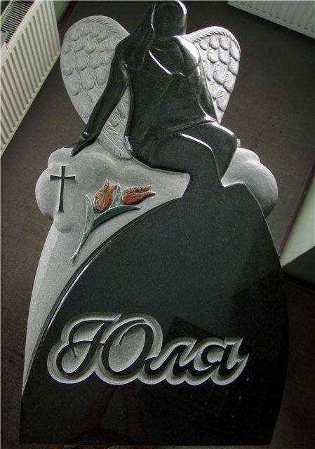

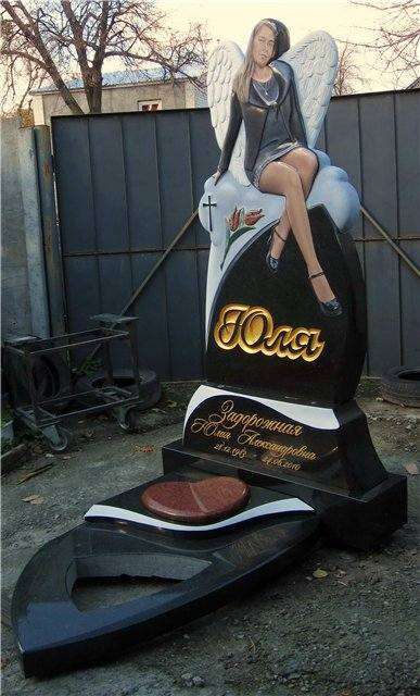

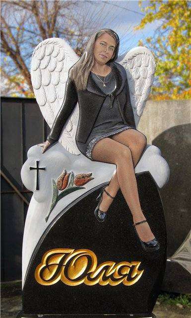

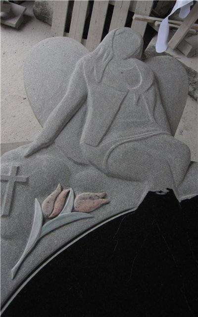

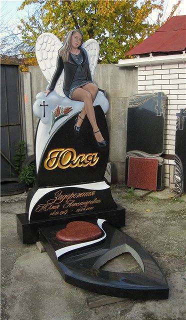

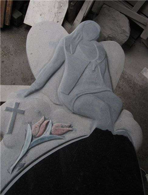

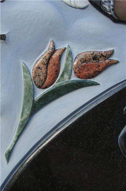

Популярный пост БОГДАН Опубликовано 7 ноября, 2012 Автор Популярный пост Опубликовано 7 ноября, 2012 Покажите, пожалуйста, каким инструментом Вы делаете зачистку после резьбы фрезами или хотя бы ссылочку. Зачищаю абразивными кругами по бетону-граниту "Атаман", беру на рынках, и мелкие участки зачищаю дремелом с разными алмазными насадками. Вот новая работа. Тюльпаны инкрустированы, потом вырезаны и заполированы. Снаружи видна только половина толщины тюльпанов. 1 20

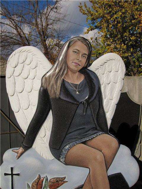

слава Опубликовано 7 ноября, 2012 Опубликовано 7 ноября, 2012 Багдан правая рука бросается в глаза,что то с ней не так..или такой ракурс..А так супер как живая. 1
Rube Опубликовано 7 ноября, 2012 Опубликовано 7 ноября, 2012 Эх,да объем работы впечатляет, красиво, только крылья мне кажется лишние, уж очень в глаза бросаются. ИМХО.Хотя я думаю что это как всегда настойчивые желания заказчиков. Про руку, я думаю это результат 100% копирования с фото, я тоже когда ангела с фото делала, переводила на камень, заметила такой касяк. Мне кажется иногда нужно отходить от оригинала и делать из головы, опять же ИМХО 2
БОГДАН Опубликовано 7 ноября, 2012 Автор Опубликовано 7 ноября, 2012 Что касается руки, там по фото палец уходит назад, всей руки не видно. Учитывая то, что памятник будет стоять на двойном цоколе, палец будет смотреться снизу вверх и выглядеть нормально. Крылья - главное условие заказчика.
kol115 Опубликовано 7 ноября, 2012 Опубликовано 7 ноября, 2012 Форма бутонов тюльпанов не понравилась остальное все ОК, следующий этап одежду надобудет инкрустировать, должно смотрется будет супер.А (Юля) жёлтый фон краска наверное или сусальное золото ? 1
svarog72 Опубликовано 7 ноября, 2012 Опубликовано 7 ноября, 2012 Багдан правая рука бросается в глаза,что то с ней не так..или такой ракурс.. А так супер как живая. когда человек сидя опирается на отставленную назад руку, это для неё естественное положение, поэтому лично я никакого косяка здесь не вижу.
БОГДАН Опубликовано 7 ноября, 2012 Автор Опубликовано 7 ноября, 2012 А (Юля) жёлтый фон краска наверное или сусальное золото ? Не сусальное. Акриловая золотая краска.
Stocher Опубликовано 7 ноября, 2012 Опубликовано 7 ноября, 2012 Работа ...как живая... во во не знаю что во мне говорит... может зависть какая или что еще... но не представляю я такого на кладбище вернее представляю идешь,а тут девушка на стелле в мини юбке сидит сори,но такое мое ИМХО 2
БОГДАН Опубликовано 7 ноября, 2012 Автор Опубликовано 7 ноября, 2012 идешь,а тут девушка на стелле в мини юбке сидит ...и тишина... Я сегодня на работе тоже шутил на эту тему про тех, кто ночью срезает себе путь через кладбища.
AnnZee Опубликовано 8 ноября, 2012 Опубликовано 8 ноября, 2012 Ну на счет того, что деваха на кладбище непонятно где сидит - это проблема фантазии заказчика, на мой взгляд - это не очень хорошо.Сам весь комплекс для меня лично выглядит кричаще, до противного кричаще!!!По твоей работе БОГДАН, как обычно всё трудоемко, наворочено и выполнено хорошо.Больше всего понравились ноги, молодцы и объем удержали и тон хорошо подобран и безусловно туфли тоже на пятерку. 3
Анфим Опубликовано 8 ноября, 2012 Опубликовано 8 ноября, 2012 Просто кич....Ну я уже привык )))) Краска и краска и краска это мне не нравится .Но я же не заказчик)))) 1
дедуля Опубликовано 8 ноября, 2012 Опубликовано 8 ноября, 2012 молодец Богдан! как всегда удивляешь. Весь комплекс хорош. Косяков не вижу,отличная планировка,пропорции, граверки в целом. По цвету покраски портрета,в частности лица тон бы по-нежнее,лицо кажется сильно загоревшем,наверное на фото так и было. Линия подбородка бросается в глаза ИМХО.Здоровья тебе и твоей команде,творческого вдохновения. 1
Ксения и Нестр Опубликовано 8 ноября, 2012 Опубликовано 8 ноября, 2012 @БОГДАН, сразу извинюсь за прямоту , но всё- таки выскажу своё мнение. Одно дело вырезать над портретом умершего "Скорбящего ангела " , другое изображать ангелом самого умершего ( тем-более взрослого ). Маленьких детей допустимо изображать в образе ангелков ( они безгрешны ), но взрослых людей - совершенно недопустимо. И как-бы не хотели этого заказчики надо говорить " нет". И нет меры во всём памятнике - всё "слишком". Впечатляет только объём работы. 2
