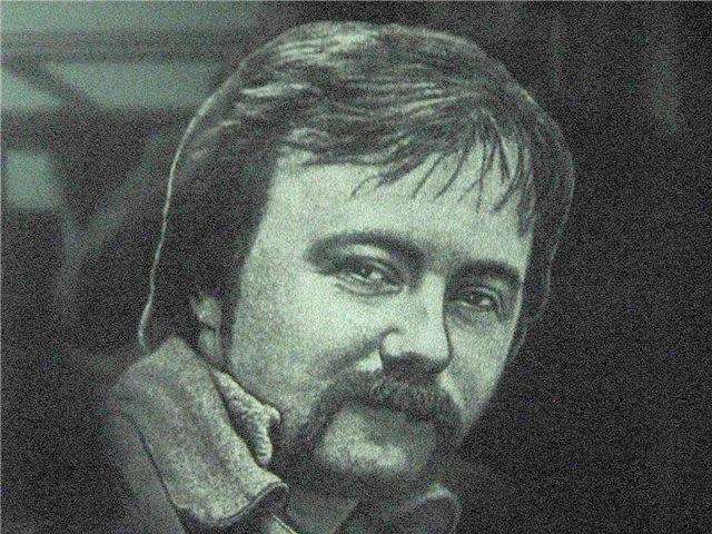

lyubdees Опубликовано 7 марта, 2012 Опубликовано 7 марта, 2012 Это твое:это тоже твое,...только с уровнями -Одно из грубых замечаний -почти все ретушоры выбеливают глаз целиком - забывая про падающую тень на глазное яблоко от верхней повеки,второе замечание к теням на одежде - если надо фото переодеть то следите за падающими тенями на лице и в том направлении же отобразить на одежде,так же воротник делает свою тень на шее, и тот же воротник - это не "угольник" имеет завернутую часть к телу,т.е. свою толщину - так это надо тоже показать а не "утюжить" к шее...если понятно - рад был помочь...удачи!))) 2
alen Опубликовано 8 марта, 2012 Опубликовано 8 марта, 2012 За падающую тень забыл действительно. А то чт оу меня темный сразу по виду, так это под станок уже подготовлен файл, там на нижнем ползунке в уровнях белый выставлен на 200 на камень нормально пробивало, тольк овсеравно чегото не хватало, может действительно немного ярче, шаг был 300 сила удара 800
sangal Опубликовано 24 апреля, 2012 Опубликовано 24 апреля, 2012 Ну вот и мне пришло время учиться ретуши. Дали фотку, сказали пробуй. Ну вот и пробую ...Ну и обычный для этой темы вопрос - мои ошибки, что и как лучше надо было сделать? Пока интересует только лицо.Если кому не лень - можете показать, к чему примерно нужно мне стремиться с данной фоткой. Скан оригинала здесь http://dump.ru/file/5706715

МигельАнгело Опубликовано 2 мая, 2012 Опубликовано 2 мая, 2012 @sangal, ну сходство не потерялось, а всё остальное нужно подгонять непосредственно под свой станок и камень...имхо
sangal Опубликовано 2 мая, 2012 Опубликовано 2 мая, 2012 Вот чего и боюсь ... тренировался то на букинской плитке, а завтра на базальте делать, если заказчица одобрит.

bobo bobo Опубликовано 3 мая, 2012 Опубликовано 3 мая, 2012 насколько я понял ты учишся ?? ... Смотри, не плохо было б применить к твоей ретуше плагин imagenomic noiseware professionalвот его результат, ну и не удержался усы капельку прорисовал ))
sangal Опубликовано 3 мая, 2012 Опубликовано 3 мая, 2012 насколько я понял ты учишся ? Угу ... первый портрет. Мне ещё один дали, позже выложу что получится... Если лётчики и орнитологи не переведутся.

Руслан Опубликовано 6 мая, 2012 Опубликовано 6 мая, 2012 Арсен посмотри внимательно на ретушь...у парня есть задатки..... он ее не испортил...то есть не полез туда куда не знал.До совершенства ей(ретуши) далеко,но ..но и но...Ошибки как у всякого новичка много.Слишком резкие тени на крылья носа, не верные тени под глазами...пропала губа и проволкой лежат волосы.Нет объема и распределение полутонаА вообще- отнесись с уважением к тому от кого ждешь совета..терпи птеродактилей...найди хороший фотик и вообщем будь покладистым если хочешь получить знания. Гордые они во-о-он там сидят))))Попытался вытащить из твоего квадрата изображение но оно испоречено несоотвествием и по нему невозможно делать анализ..
sangal Опубликовано 6 мая, 2012 Опубликовано 6 мая, 2012 Ошибки как у всякого новичка много.Слишком резкие тени на крылья носа, не верные тени под глазами...пропала губа и проволкой лежат волосы.Нет объема и распределение полутона А вообще- отнесись с уважением к тому от кого ждешь совета..терпи птеродактилей...найди хороший фотик и вообщем будь покладистым если хочешь получить знания. Гордые они во-о-он там сидят)))) Да я не гордый. Просто ждал подобного ответа, а мне - птицы ... самолёты. Ладно, проехали ... Дали мне ещё четыре портрета, буду дальше пробовать.
sangal Опубликовано 7 мая, 2012 Опубликовано 7 мая, 2012 Руслан, подобного, я редко с ошибками пишу. Камень стоит на работе всё-ещё, все свои косяки узрел. Заказчики пришли смотреть аж втроём, им очень понравился портрет ... А мне он теперь совсем не нравится ...Радикалу кирдык настал, хотел ещё фото другого человека выложить (там вроде и фото камня получше получилось). Ладно, вечерком тогда ...
sangal Опубликовано 7 мая, 2012 Опубликовано 7 мая, 2012 Радикал заработал. Вот что ещё сделал ... Но тут я похоже вообще тени и полутона убрал Или с настройками станка надо ещё поэксперементировать.
Руслан Опубликовано 7 мая, 2012 Опубликовано 7 мая, 2012 вот еще тебе заливщик мышкой жмак Но вскорости можно будет фото заливать прям сюда...Админ вот вот включит эту возможность. Для того чтобы получить подробный анализ готовой работы,ретуши-необходимо выложить в хорошем разрешении и качестве три файла. Исходное фото-ретушь фото-сфотографированное на камне изображение хорошим фотоапаратом и на улице в не солнечную погоду или в помещении с хорошим светом. Тогда я тебе гарантирую анализ по молекулам. Заказчики пришли смотреть аж втроём, им очень понравился портрет ... А мне он теперь совсем не нравится Гуд. Вот эта фраза ключевая. Мастер тогда мастер-когда нравиться ему а не заказчикам. Вообщем будет из тебя толк...факт... Оба цэ...ты только что выложил втолрую...ну тогда дай мне минут 49.... Странный исходник... Скажи мне sangal что с исходником не то? Такое впечатление что его уже кто-то делал...
sangal Опубликовано 7 мая, 2012 Опубликовано 7 мая, 2012 Ну ещё бы не странный ... Я вчера на дне рождения у друга был, не то выложил. Вот оригинал ... Только 1200 пикселей радикал кушать не захотел (22 мб), я поуменьшил.
