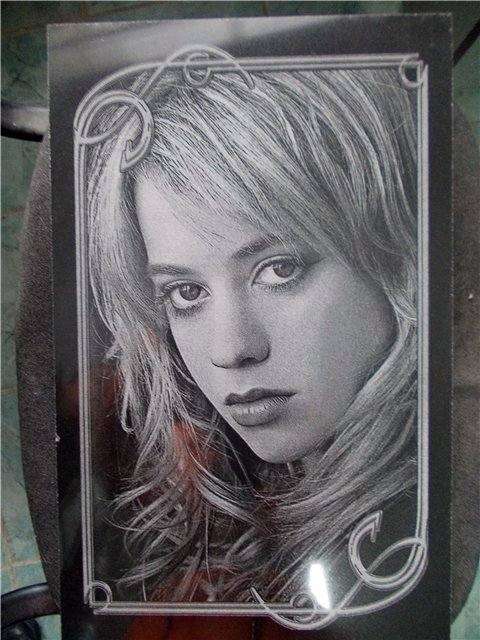

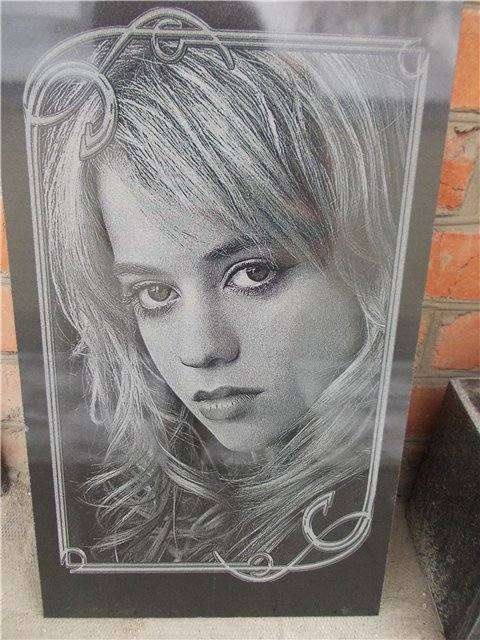

вот базальт попробвал, волшебный камень
  • Одобряю сказанное 3
Приисоединяюсь. А если б большинство клиентов такого плана-качества фоты приносили - то было бы многократное ВАУ !
@bobo bobo,
Фотография - модель?
@kubica, на выставку поставлю, кстати ещё в каталоге я подставляю портретные фото красивых девушек, скажу вам под конец сезона (с сентября) у меня не было ни одной хреновой фотки
да модель
Тебе бы камушек хороший напостой, все работы можно было бы на выставку ставить.
@step, эхх если бы :(
на буки бьет тоже очень хорошо, но опять же это дорого для людей... А заказчики как привыкли, что бы дешево, ни единого пятнышка, стих на 47 строчек, цветы, свечу, крестик, рамку, шрифт большой, портрет большой, вместо ореола пейзаж, между ФИО и эпитафией орнамент. и всё это на 80х40 ))))
Что то, у меня как то дыхание перехватило, от эпитетов! Слов нет, просто класс!
