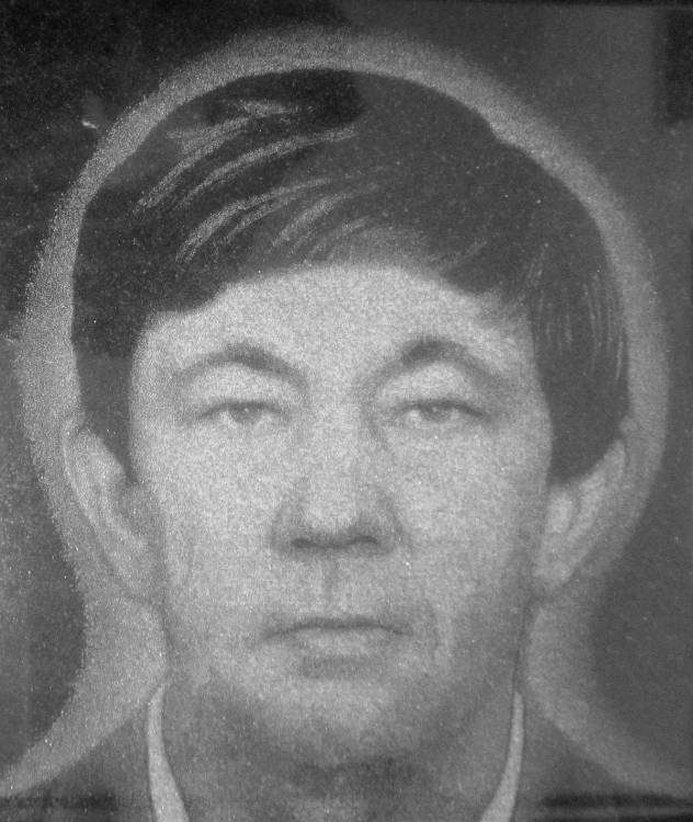

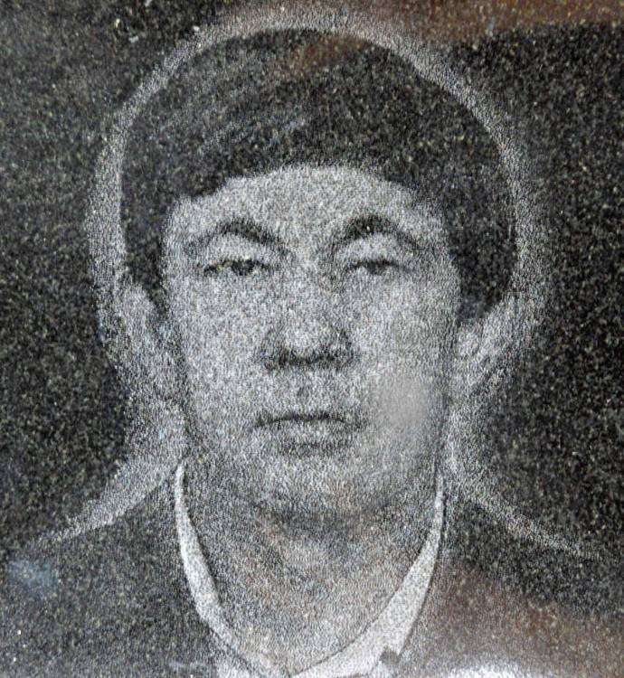

Gennadi Опубликовано 17 сентября, 2012 Опубликовано 17 сентября, 2012 Вопрос ко всем станочникам !!! Кому часто приходилось бить на китайском камне ( в срезе темно-серого цвета ). Возможно портрет набить за один проход ? Или этот камень нужно все-таки бить в два прохода ? Пробывал бить такими показателями настроек степа 9 6 3 1 ( 68 дпи ) портрет получился серый . Может уменьшить шаг ( т.е 100 дпи ) и силу удара увеличить ?

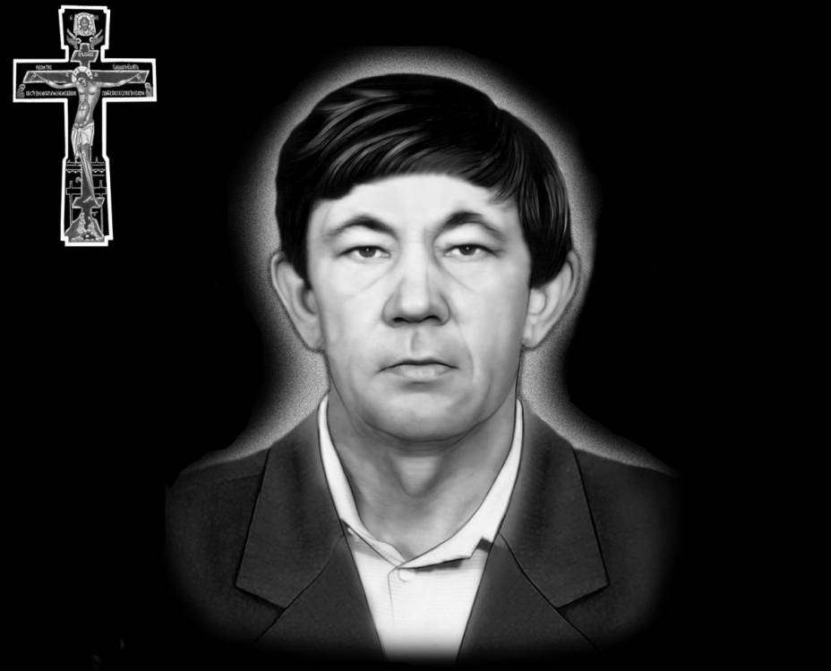

step Опубликовано 18 сентября, 2012 Опубликовано 18 сентября, 2012 Выложи ретушь, она скорее всего тоже серая. В работе нет контраста и чёткости линий.
Gennadi Опубликовано 18 сентября, 2012 Опубликовано 18 сентября, 2012 Да ретушь тут особо ни при чем . Хотел еще вот что спросить возможно что станок пробил в 24 bit режиме ( только заметил это ) . И еще объем файла для загрузки в Мгб какой максимальный ??? Начал долго думать , не входит режим гравировки.
Gennadi Опубликовано 18 сентября, 2012 Опубликовано 18 сентября, 2012 Пока перенастраивал настройки вспомнил песню Славы Бутусова 9-скотч :"А китаец мне пристально смотрит в глазаИ по желтой щеке вдруг стекает слезаИ я вдруг понимаю что китайцы тоже не знают " , но я поставил 100 дпи и силу ударов 11 8 4 1 и запустил в работуИ завтра выложу фото по китайцу с другими настройками. Да еще уменьшил размер файла и битность 8-ку .

Cutting Опубликовано 18 сентября, 2012 Опубликовано 18 сентября, 2012 Да ретушь тут особо ни при чем . Хотел еще вот что спросить возможно что станок пробил в 24 bit режиме ( только заметил это ) . И еще объем файла для загрузки в Мгб какой максимальный ??? Начал долго думать , не входит режим гравировки. На мой мурзилочный взгляд ретушь у тебя приемлемая.....хоть и рисованная вся(мне такая не нравится)....но приемлемая...А вот фон сделан не правильно....поэтому и нет четкости линий....о которых говорит товарищ Step.....ну и поиграйся с разрешением....при подаче в станок.....)))))) Правда это чисто мое мнение....его можно и не слушать.....))))))) оно все равно мурзилочное.....)))))))
Gennadi Опубликовано 18 сентября, 2012 Опубликовано 18 сентября, 2012 Мурзилка , мурзилки рознь . Для меня лично как ее присовокупить к эскизу , типа апликации . А сейчас смотрю лицо уже пробито , но с тем вообще небо и земля , аж блеском переливается . Но макро это не передаст. Да и сама фотография , исходник , глаза прикрыты , вместо зрачков пятна сплошные были . Лозой прикроем , свечи поставим , подпишем и сдадим. Все думаю как такая серость могла получиться ? Не зря говорят первый блин ( китаеЦ ) комом.
sander Опубликовано 18 сентября, 2012 Опубликовано 18 сентября, 2012 Как раз то дело в ретуши.нет четко прорисованых деталей и в однопроходности видно как игла покусала,в двух проходах такого бы небыло
Gennadi Опубликовано 18 сентября, 2012 Опубликовано 18 сентября, 2012 Но не в коем случае 9 ( девятка ) !!! Сейчас пыль смахнул и не надо никаких вторых проходов , чист как после Сауны. Резкости только макросъемки не хватает
Руслан Опубликовано 18 сентября, 2012 Опубликовано 18 сентября, 2012 Тебе в какой раз говорят.Ретушь ацтой...станок тут не причем...Сделай ретушь нормальную или закажи у тех кто умеет её делать -тогда увидишь что станок творить чудеса.
vision Опубликовано 19 сентября, 2012 Опубликовано 19 сентября, 2012 Да, ретушь действительно....Нужно контрастней делать. Блин.....
Cutting Опубликовано 19 сентября, 2012 Опубликовано 19 сентября, 2012 А разве в Шопе...контрастность кто то отменил......или имеется в виду нарисовать контрастней......
vision Опубликовано 19 сентября, 2012 Опубликовано 19 сентября, 2012 Чтоб посмотреть, на ретушь и выставить привильно "кривые" в шопе под себя и свой станок нужен опыт. А @Gennadi, его только нарабатывает, поэтому это косяк только ретушёра, это нужно было учесть .
Cutting Опубликовано 19 сентября, 2012 Опубликовано 19 сентября, 2012 Ну.....я то думал что это ретушь самого @Gennadi, а это оказывается косяк какого то ретушёра...)))) который должен знать как "отче наш" все ударные станки и настройки под них.....)))) головастый должен быть этот ретушёр ...однако
vision Опубликовано 19 сентября, 2012 Опубликовано 19 сентября, 2012 Все станки, а тем паче индивидуальные настройки знать не возможно, но подобную ситуацию предусмотреть должно было.
Cutting Опубликовано 19 сентября, 2012 Опубликовано 19 сентября, 2012 А @Gennadi, его только нарабатывает, поэтому это косяк только ретушёра, это нужно было учесть . Как же можно начинающему....предусмотреть косяк ретушёра....сменить его в следующий раз.....)))) раз косячит..... Как то путано все это.....
vision Опубликовано 19 сентября, 2012 Опубликовано 19 сентября, 2012 Ретушёру нужно было учесть, то что @Gennadi, начинающий и сделать, это самому. Так понятно?
Тёха Опубликовано 19 сентября, 2012 Опубликовано 19 сентября, 2012 Вот поэтому нужно самому учиться ретуши... Месяц самостоятельно изучаешь уроки и инструменты в интернете а потом просишься в ученики до ретушеров с форума. Лично я так и сделал по совету одного форумчанина за что ему большое спасибо.
step Опубликовано 19 сентября, 2012 Опубликовано 19 сентября, 2012 Где сам, Gennadi? Просвяти народ о истории ретуши. Не игра контрасностью или уровнями, а искуство подчеркнуть нужное вручную, делает портрет.
vision Опубликовано 19 сентября, 2012 Опубликовано 19 сентября, 2012 Просвяти народ о истории ретуши Я не хуже могу просвЕтить.... Если до сих пор не понятно.
