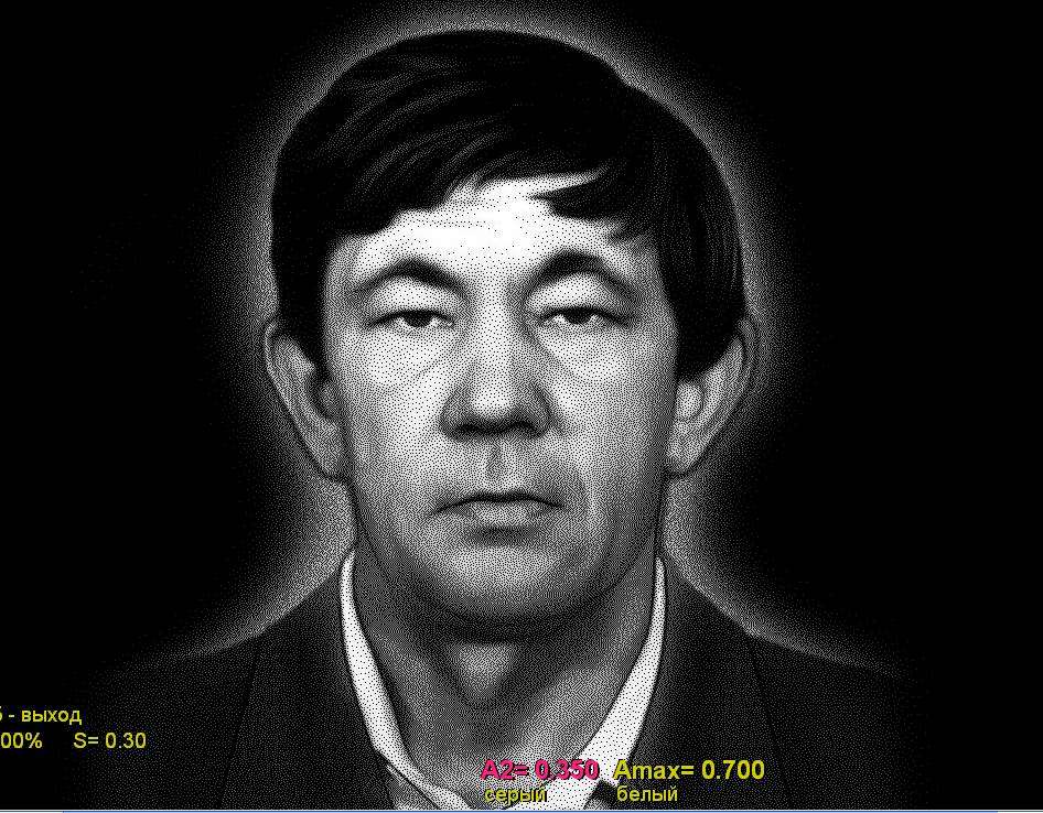

Тёха Опубликовано 19 сентября, 2012 Опубликовано 19 сентября, 2012 Под степ нужно тени и полутени делать темней чем под сауно.
vision Опубликовано 19 сентября, 2012 Опубликовано 19 сентября, 2012 темней чем под сауно Как под Брюллов или не так контрастно.? А каким шагом гранит на Степе бьётся?
Тёха Опубликовано 19 сентября, 2012 Опубликовано 19 сентября, 2012 26,23 пикс/см (66,64 пикс/дюйм) Про брюлов ничего не знаю

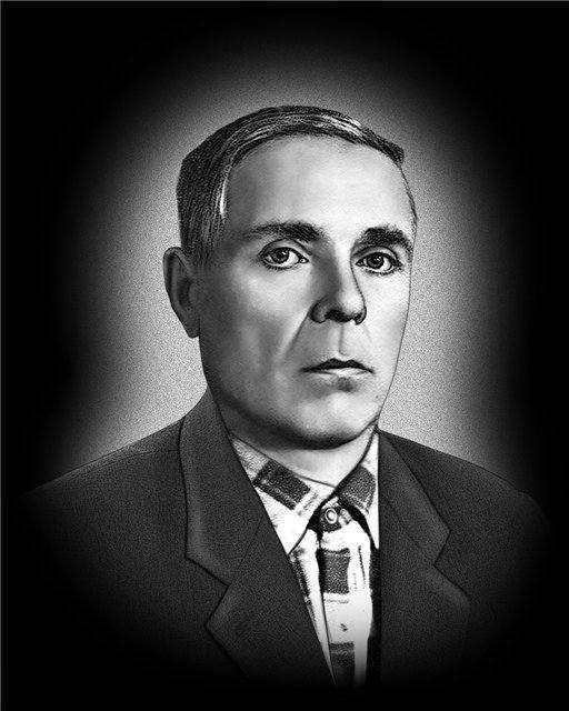

Dulishkovich Опубликовано 19 сентября, 2012 Опубликовано 19 сентября, 2012 извиняюсь, может не в тему....а такая ретушь для стэпа годится?
Dulishkovich Опубликовано 19 сентября, 2012 Опубликовано 19 сентября, 2012 Спасибо, буду учиться дальше.

bobo bobo Опубликовано 19 сентября, 2012 Опубликовано 19 сентября, 2012 Блин, да шо ж вы за лентяи такие, в этой теме лично я тысячу примеров выложил какую ретушь надо делать под сей станок, с описаниями со всеми делами я работаю на самом хреновом габбро украинском ... ибо самый дешевый...а ваш грейв используйте только когда делаете под сауно, не везде он канает как видитеи в соседней теме выкладывал эту заготовку ловите ещё разПод стэп ретушь нужно чувствовать, то что он покажет в программе не будет так на камне...да вы ж когда-то утверждали что градиент всё решает... теперь непоняточка... нужны мануалы вам...Каждому станку своя ретушь - это факт... даже сауно 6 и 7 версия разные нужны...

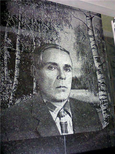

Dulishkovich Опубликовано 19 сентября, 2012 Опубликовано 19 сентября, 2012 я внимательно изучил эту работу, но я в основном на базальте работаю...вот результат той ретуши на базальте...

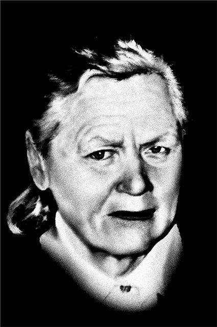

Лысый Опубликовано 21 сентября, 2012 Опубликовано 21 сентября, 2012 Большое здрасьте всем многоуважаемым спецам ,а также тем кто имеет желание таковыми стать ! Я тут новенький , хотя в тихаря почитываю и подслушиваю давненько.Изиняюсь !!! В силу многих причин,таких например как не целесообразность сидеть над портретом четыре дня за триста грн., хочу взять станочек. Очень прошу указать на весомые , в первую очередь , ошибки по ретуши для STEPа . Да чуть не забыл оригинал ,кстати накрывается копеечной монетой . По самой картинке закащик доволен ,хотя пока ибуду бить ручками ,а точнее машинкой для стрижки.
step Опубликовано 21 сентября, 2012 Опубликовано 21 сентября, 2012 @Gennadi, ты бы не бил портрет полностью, вырежи фрагмент и на нём поупражняйся в ретуши и настройках станка, это будет более эфективно.
bobo bobo Опубликовано 21 сентября, 2012 Опубликовано 21 сентября, 2012 здрасте @Лысый, а откуда вы конкретно ?? Смотрите губы станок совсем не пробьет - будет черное пятно, волосы надо бы подчеркнуть, и нос очень темный будет и надо больше одежды показывать... и не наваливайте так контрастности... А в принципе молодец, если вы новичек, то уже что-то На каком камне работаете ??
Лысый Опубликовано 21 сентября, 2012 Опубликовано 21 сентября, 2012 пиривет я из полтавской обл . станочка пока нет .это я за ранее готовлюсь советуюсь . одежду иволосы я не прорабатывал пока .ГЛАВНОЕ лицо . темным зделал изза того что меня напугали здесь ,что станок бьет светлее .чем показывает в программе.
