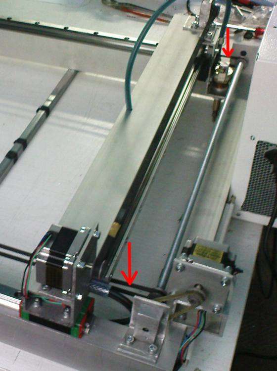

sand Опубликовано 15 октября, 2012 Опубликовано 15 октября, 2012 из интересных проблем:поставил текст. начал бить станок. заметил, что слиплись буквы, поэтому вырубил блок питания. Включил увидел надпись про обесточить станок на 2 мин. Вырубил из сети, подождал, поправил файлик, включил и ушел спать. Утром вижу, что фамилия выбита ровно, в имени пляшут буквы (о и с выбиты чуть ниже) расстояния между строками изменились. В помещении я был последний, то есть двигать станок никто не мог. Больше таких случаев пока не было. Вот и вопрос что это было.
step Опубликовано 15 октября, 2012 Опубликовано 15 октября, 2012 Вероятнее всего неравномерное натяжение ремней по оси У, проверь натяжку на участке от приводного вала до планки по Х.
sand Опубликовано 15 октября, 2012 Опубликовано 15 октября, 2012 Пока работаем дальше без проблем, как ни странно. Ведь проявляться такая ерунда должна на каждом камне или не обязательно?
step Опубликовано 15 октября, 2012 Опубликовано 15 октября, 2012 Не обязательно, просмотри всё же ремешки.
Тёха Опубликовано 15 октября, 2012 Опубликовано 15 октября, 2012 @sand, ищи проблему. Потому что она обязательно проявиться опять и как всегда в разгар сезона)))) У меня была похожая но буквы слипались друг к другу. Проблема была в ушатаной шестеренки.
sand Опубликовано 17 октября, 2012 Опубликовано 17 октября, 2012 тогда объясните подробно что как за чем и чем проверять. больше чем "на глаз" и сжать ремень я не умею . По первым ощущениям все нормально, потому работу и продолжил, собственно.
sander Опубликовано 17 октября, 2012 Опубликовано 17 октября, 2012 @sand, скинь фотку бочины,очень интересно посмотреть,кстати тоже вошел в число счастливчиков,недавно менял проводку,хорошо что морально был подготовлен,да и паяльничек не зря из дома притащил
step Опубликовано 18 октября, 2012 Опубликовано 18 октября, 2012 @sand, проверь одинаковое ли натяжение на этих участках, если нет, то снимаешь дальний ремень, выравниваешь им натяжку и одеваешь назад. @sander, поздравляю, не со вступлением в отряд счастливчиков, а с тем что справился со всем без нервов.
