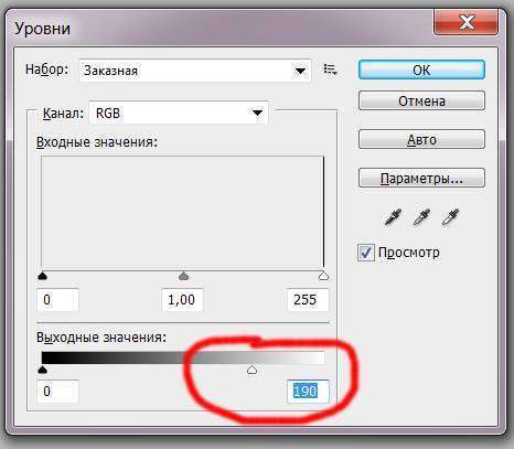

Но подкрашено же?
макросьемка , чтоб показать как ретуш 190 белый маскирует рябь габро
Я извиняюсь, а 190 белый это как? в ФШ выходное значение или уровень белого?(если можно ткните пальцем где это написано, спасибо)
Регулируется тем движком что на этом рисунке  ,  а смотреть надо в окне которое появляется при нажатии на черный и белый квадраати в Инструментах слева. ....... 190 это максимальное значение белого в самых ярких местах, щеки,лоб.  Полутени  120- 150 . ...
Анфим это что фотол не подкрашено, крашу только если плохой камень попадает .  У захарчука, посмотри на срез камня - мелкая рябь, и это не Буки

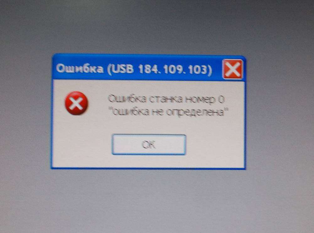

чудеса продолжаются.....мозг программы уже не может определить
