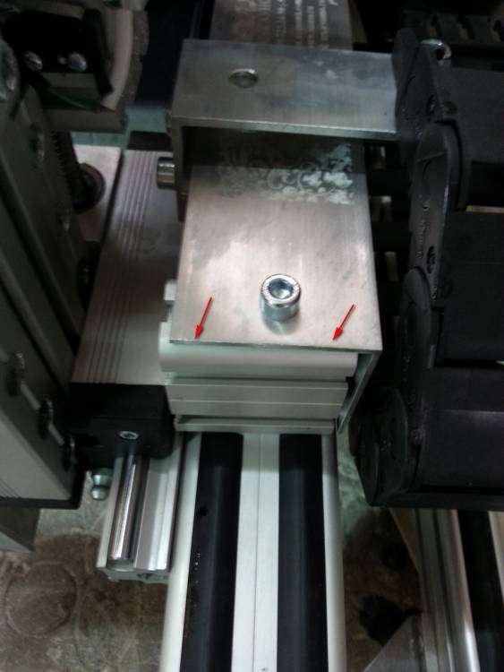

Подскажите пожалуйста, так должно быть криво? или это так настроено... сам боюсь лезть туда..
post-9211-0-44243200-1381929617_thumb.jp
возьмите и поправите ничего страшного там нет,

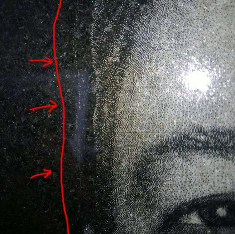

Добрый вечер! появилась такая проблема, странные полоски, на форуме решение не нашел( наверно не заметил) станок 8.0 шаг 0.3 ВК 4000;76000 станок выставлен по уровню, камень тоже.Что может быть?
post-5972-0-34243600-1384093198_thumb.jp
Убери ВК и попробуй вторым проходом с другим ударом проходить Я так избавился или сбавь скорость
Завтра попробую, просто как-то резко началось(((
